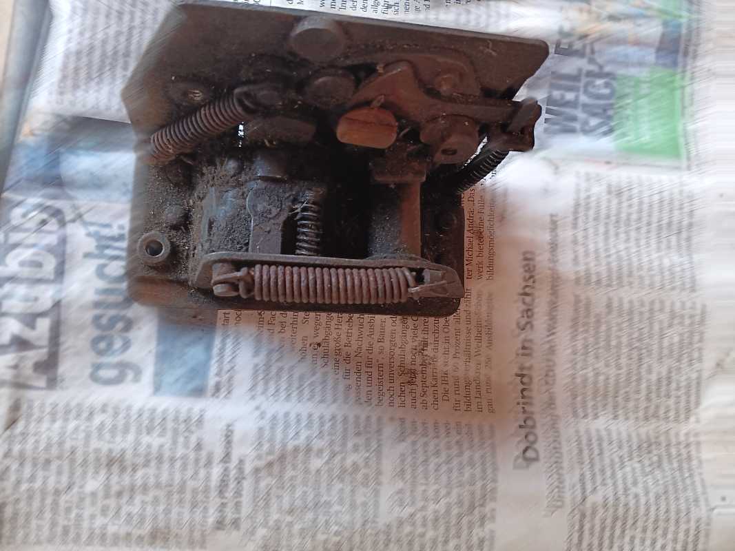

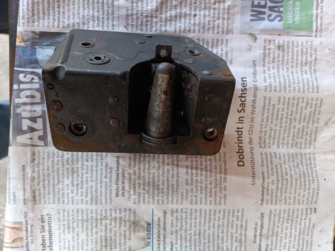

Servus, dieses Schloss habe ich gefunden kann es leider nicht zuordnen.Wenn Jemand weis wo es passt würde mich freuen. Besten Dank und Viele Grüße Helmut
- 20260428_141236.jpg (75.95 KiB) 6669 mal betrachtet
- 20260428_141226.jpg (100.51 KiB) 6669 mal betrachtet

Hallo Helmut,
sieht aus wie W110/111 hinten links.

für mich ist das Schloss Fondtüre 170Sb, DS
S-V und S-D haben Schlosszargen aus Aluminium.

das könnte natürlich auch möglich sein, allein wegen des Zapfens. Die Fernbetätigungsstange müsste innen unten eingehängt werden können.
Eigentlich steht das auch irgendwo drauf, aber dazu müsste es erstmal gründlich gereinigt werden. So kann man ja kaum was erkennen. Spätere Schlösser sehen ähnlich aus.
Die S-V und S-D Schlösser haben keinen Zapfen, der ist am Gegenstück. Ich meine auch, diese sind aus Alu, aber von daher kann man diese Version schon ausschließen.

das ist ein Schloss für 170 Sb/ DS hinten rechte Seite.

Servus und Danke an Alle die mir geholfen haben das Schloß zu identifizieren . Das Schloß wäre zuhaben. Viele Grüße Helmut

Auf dem Schloß steht normalerweise VR drauf. Bei meiner Beifahrertüre habe ich das Problem das wenn ich durch ein Schlagloch fahre die Türe aus der letzten Stufe springt. Deshalb wollte ich ein zweites Schloß haben bevor ich mein Schloß zerlege.
