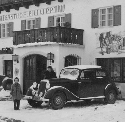

zur Farbe des Kühlergitters lese und und höre ich immer, dass diese für unsere Rahmenfahrzeuge in verschiedenen Varianten grau waren. Aber ich finde auch immer wieder Bilder, die schwarze Kühlergitter zeigen, siehe Beispiele in der Anlage (eines stammt von Günter). Da es zeitgenössische Bilder aus den Produktionsjahren sind (beachte Autokennzeichen), ist es unwahrscheinlich, dass die Farbe des schwarzen Kühlergitters durch irgendwelche Restaurierungen verändert wurde.
Hast Du eine Erklärung für diese Beobachtung?
Herzliche Grüße von
uli
Kommentar zu dem Foto > Der Knabe auf dem Foto bin ich übrigens nicht. Ein Forumsmitglied hat mir sein Foto einstens als Weihnachtskarte zur Verfügung gestellt Gruß Günter

Tschau Uli,
zum Kühlergrill:
Mit schwarz-weiss Fotos auf die Farbe oder auch den Grauwert zu bestimmen ist schwierig.
Altes Filmmaterial hat Farben meist nicht optimal in Grauwerte umgesetzt, das war bei kurzer Belichtung im Winter doppelt problematisch, weil der extreme Kontrast sich sehr hart auszeichnete.
Heute findet man an ausgebesserten oder restaurierten Fahrzeugen alles was das Herz begehrt.
Grautöne, Grautöne mit Blaustich, schwarz, Silberbronze, verchromt, verzinkt usw.
Ich habe noch kein altes Kühlergitter gefunden, das in Erstlackierung schwarz war.
Harald Schüssel und ich vermuten, dass es ab Werk, bei Kühlergrill aus Stahlblech gestanzt, ein Grauton war, welcher der Oberfläche der weich gelöteten Kühlernetze der exklusiven Fahrzeugen entspricht ---- zinnfarbig.
Es gibt auch Vorkriegszeit-Fahrzeuge die hatten Kühlergitter aus industrieeloxiertem Aluminium ohne Farbauftrag.
Harald Schüssler und ich haben uns intensiv damit befasst und empfehlen für den Farbauftrag RAL 7000 fehgrau.

Lieber Uli,
dann will ich doch noch schnell erklären, warum wir dieser Meinung sind.
Anhand von Bildern kann man diese Frage wirklich nicht klären, ja sogar die Begutachtung von Originalteilen macht eine zuverlässige Aussage schwer. Durch Alterung kam es zu Farbveränderungen. Ein Indiz gibt es aber, das den Schluss "Fehgrau" nahelegt. Es gibt nämlich Hinweise auf die Farbtöne der Gitter der OTP Modelle. Die waren, wenn es sich um westdeutsche handelt, alle grenzschutzgrün lackiert, die blauen Berliner OTP fuhren aber mit fehgrau lackierten Gittern. Warum sollte man in Berlin die Gitter in einem Farbton umlackiert haben, der sich nur in einer Nuance vom serienmäßigen Farbton unterschied? Da liegt doch die Vermutung nahe, dass die Gitter für die berliner OTP einfach aus der Serie genommen wurden.
Ob diese Frage aber wirklich so wichtig ist, darf bezweifelt werden. Ich habe im Laufe der Zeit an meinem OTP von drei verschiedenen Lackiereien Teile grenzschutzgrün matt lackieren lassen. Alle Töne unterscheiden sich voneinander. Hinzu kommt, dass die Kühlergitter matt lackiert waren und der empfindliche Farbton im Gebrauch sehr schnell dunkler wurde. Deshalb wird es wohl niemand merken, ob ein Gitter wirklich fehgrau oder in einem benachbarten Ton lackiert ist.
Es grüßt Dich Harald
