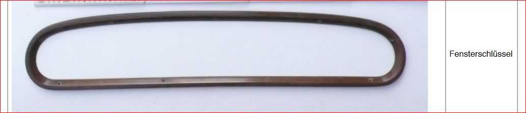

ein Freund hier hier in der Schweiz war gestern bei uns zu Besuch, er begint ein 220 CA zu restaurieren.
Das Rückfenster im Verdeck wurde durch eine eingenähte Folie mit Reissverschluss ersetzt.
Wir sind uns unsicher betreffend Grösse und Art des Rückfensters.
Bitte gebt mir folgendes bekannt:
Lichtmass Fenster Breite Höhe?
Ist das Glas gebogen?
Ev. Masse Holzrahmen?
Konstruktion Holzrahmen?
Gibt es innen einen Fensterschlüssel aus lackiertem Holz?
Oder gibt es eine Abdeckung die mit Himmelstoff überzogen ist?
Detailbilder wären nützlich.
Grüsse Georges kontakt@georges-buergin.ch
Im Anhang, was ich bis heute herausgefunden habe,
Angaben von den 170ern und Vorkrieg sind auch erwünscht,
bitte auch Korrekturen, Nachträge.

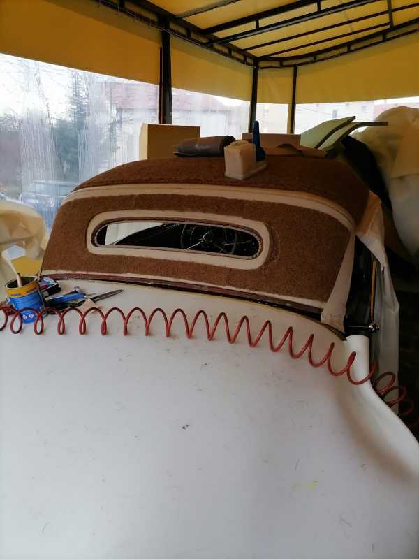

Hallo George,
Hier ein paar Bilder vom Fenster. Das Glas ist gebogen und Sie haben Holzrahmen, der nach Glaskrümmung geformt ist und Aluminiumrahmen ebenfalls mit derselben Krümmung. als eine Gummidichtung und ein Chromrahmen, der zuletzt kommt.
Es geht wenige Millimeter in das Gummi hinein, so dass die Lichtöffnung bis zu 10 mm kleiner ist als das Glas.
Ich hoffe, es war nützlich.

Mehr Bilder

Sie haben auf Ihren Bildern im pdf bereits alle Teile. In Dachmaterial integrierte Teile sind Holzrahmen und Aluminiumrahmen (ich habe ihn auch aus gewöhnlichem Stahl in einem 220 Cabrio). Dann wird von außen auf der Rückseite Glas in Gummidichtung montiert. Zuletzt wird die Holzblende von der Innenseite der Kabine montiert.
Glücklich, wenn es hilfreich war.

hallo Georges,
Da mein 170 SAC noch im Aufbau ist, habe ich auch die Teile für die Heckscheibe überprüft.
Alle Teile ähneln denen von Porin, dessen Fensterrahmen aus Stahlblech und nicht aus Aluminium besteht.
Die Fensterschlüssel ist aus Massivholz, meiner Meinung nach in Eiche.
Das sind die Maße Glases, Länge 70,2 cm, Breite 10,8 cm, die Wölbung 13 mm.
