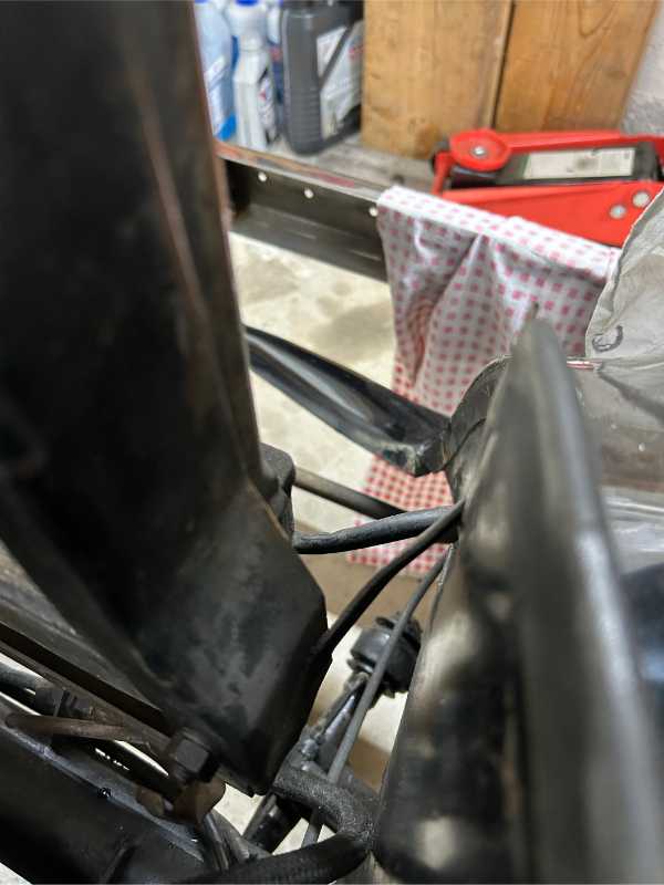

Gedanke eins: wie bekomme ich ohne Hilfe, bin alleine das Packet ( Kühler mit Grill) so eingebaut das ich den Bolzen mit der Gummischeibe treffe? Den Kühlerschlauch der zum 90 °winkel Motorblock aufgeschoben?

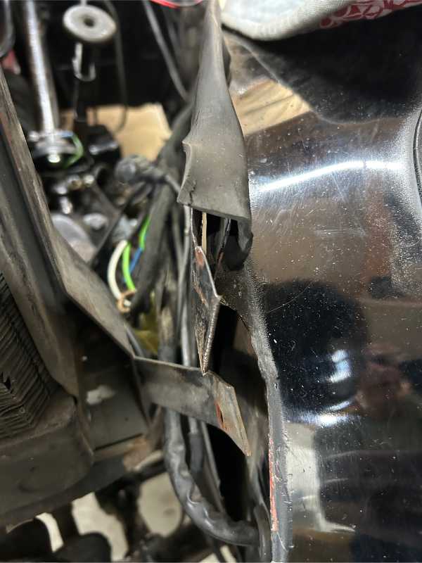

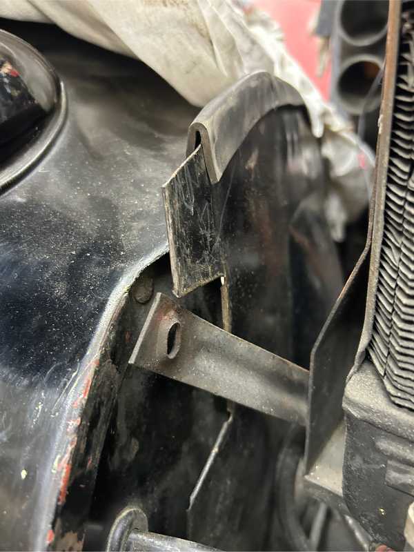

Die beidern Bleche siehe Bild in welche Richtug biegen muss? Zum Kühler oder zum Kotfügel? Ohne das ich Crome abkratze/Beschädige?
Wie den Kunststoff Keder zwischen Külerblende und Fahrzeug das dieser nicht verrutscht?
Gedanke zwei: Die 6 Schrauben die unter der Lippendichtung ( Wo die Seitenteile und die Haube anliegen? Wie montieren?

Nun ist der letzte Part drann, Wiedereinbau Kühler.
Wird die Kühlerblende mit dem Kühler vormontiert , eingebaut?
Oder kann ich erst den Kühler einbauen und dann den Kühlergrill?

Dann die Kühlermaske von oben ziemlich senkrecht über den Kühler einfahren, wenn sie zwischen den Kotflügeln angekommen ist, leicht nach vorn schieben und soweit herunter, dass sie an das Zwischenblech passt und der Einfüllstutzen des Kühlers durch das Loch der Maske passt.

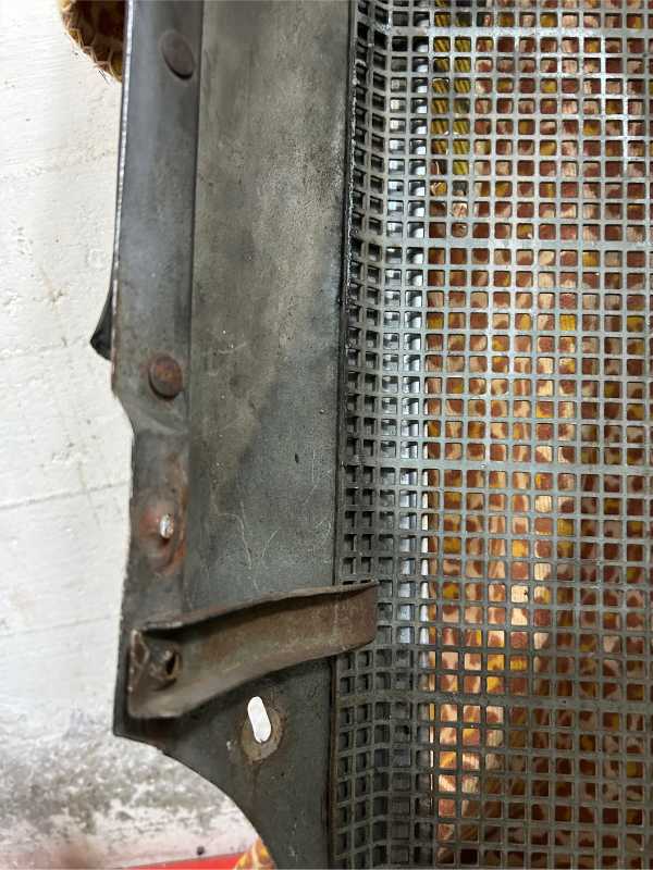

Die Spangen an der Kühlerzarge bitte beachten, sie müssen innenliegend am unteren Ende der Haubenauflage anliegen , du kannst sie mit M4 senkkopf schrauben und Muttern dort fixieren. Wichtiger ist die Verschraubung an den kotflügeln mit den 4 Langlöchern , den Keder einlegen und ggf. Einen Durchschlag verwenden um die Bohrungen übereinstimmend zu bringen , hier dann Schrauben mit Scheiben von der Kotflügelseite durchstecken und von innen Scheiben und Muttern vormontieren.

Nur wie kann ich eine Schraube ( dieses sitzt unter der Gummilippe und ist eine Versenkt Kopfschraube mit Schlitz ) mit sowenig Abstand Kotflügel Steg Kühlergrill festschrauben? Dort komme ich nicht mit einem Schraubenschlüssel oder ä. zum Konteren?

das Problem kenne ich, habs neulich auch durchgemacht! Letztlich hab ich mir einen abgewinkelten Kreuzschlitzschraubenzieher besorgt und ein Kumpel hat die Mutter auf der Gegenseite zum Kontern mit einem Schraubenschlüssel festgehalten ...

Werner, du kannst die Verschraubung an den Spangen der Zarge auch weglassen, oder einfach M4 mit Senkkopf da durchstecken, das Gummi der Haubenauflage etwas zur Seite biegen. Von innen Scheibe und Mutter drauf und festziehen, durch das Stecken der Schraube dreht sie sich beim Anzug kaum mit, das reicht völlig aus.
Weglassen geht, denn du hast die Maske insgesamt dann immer noch 6 mal verschraubt, 4x unten an den Kotflügeln und oben 2x an den Haltewinkeln an der Zarge. Hier muss auch zum durchstecken der Schrauben die Auflage zur Seite gebogen werden. Ich weiß ganz sicher, dass mit weglassen der Spangenschrauben einige nicht einverstanden sein werden, trotzdem ist es eine Lösung ohne Folgen.

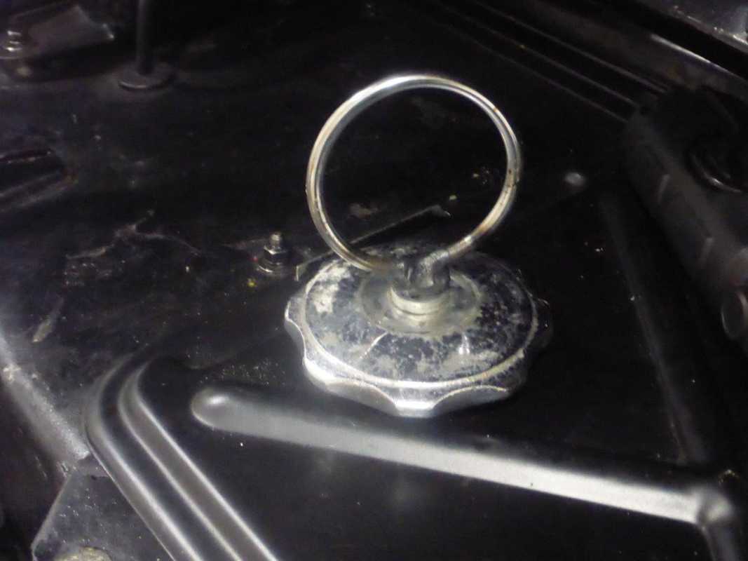

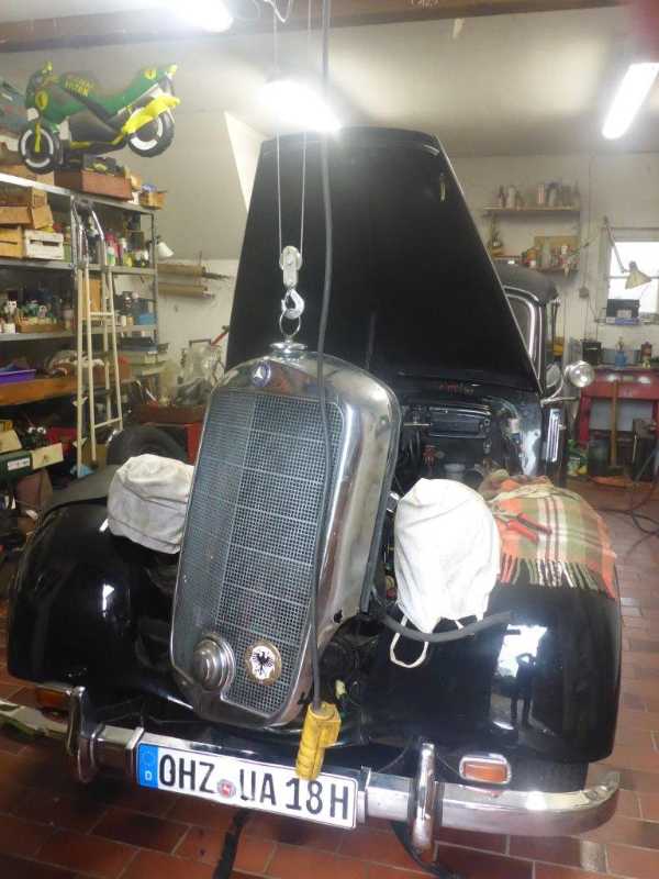

Um den schweren und unhandlichen Kühler/ Maske-Block besser aufhängen zu können, habe ich an einen alten Tankdeckel eine Öse geschraubt.

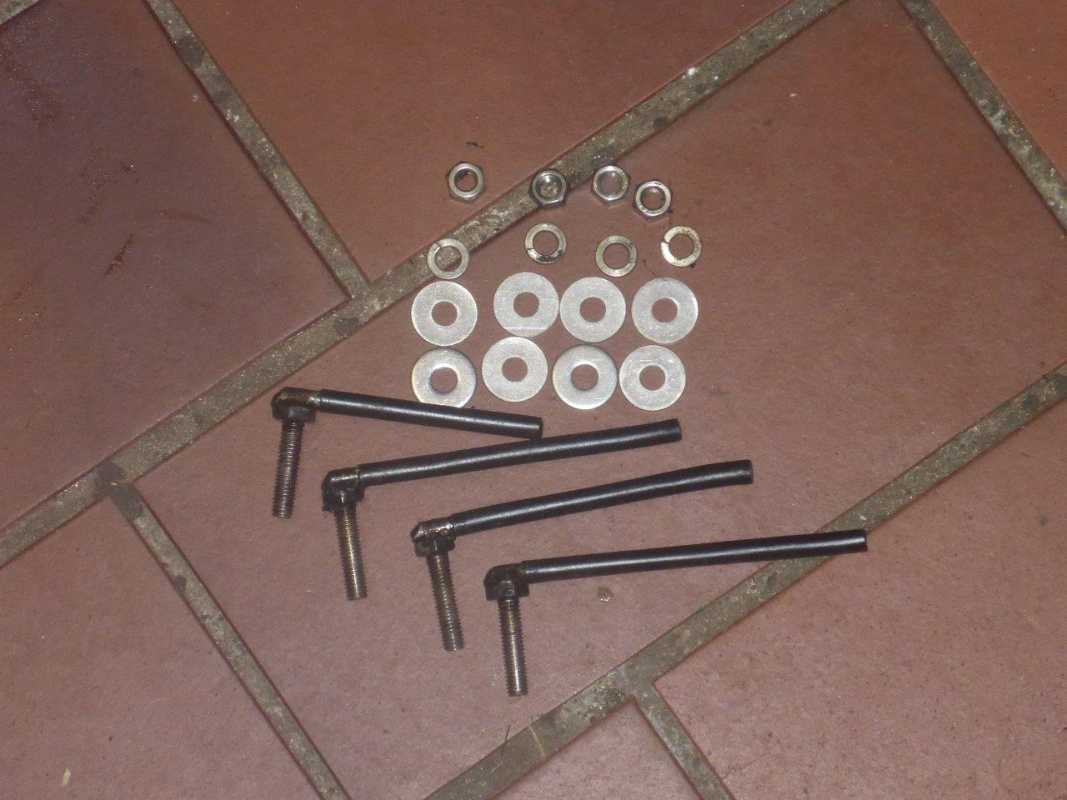

Um Maske und Kotflügel zu verbinden, verwende ich Knebelschrauben. Sie lassen sich besser anfassen und einfädeln. Vor allen Dingen aber: Du musst an dieser unübersichtlichen Stelle nicht mit zwei Schlüsseln arbeiten.
auch von mir noch zwei Tipps:
