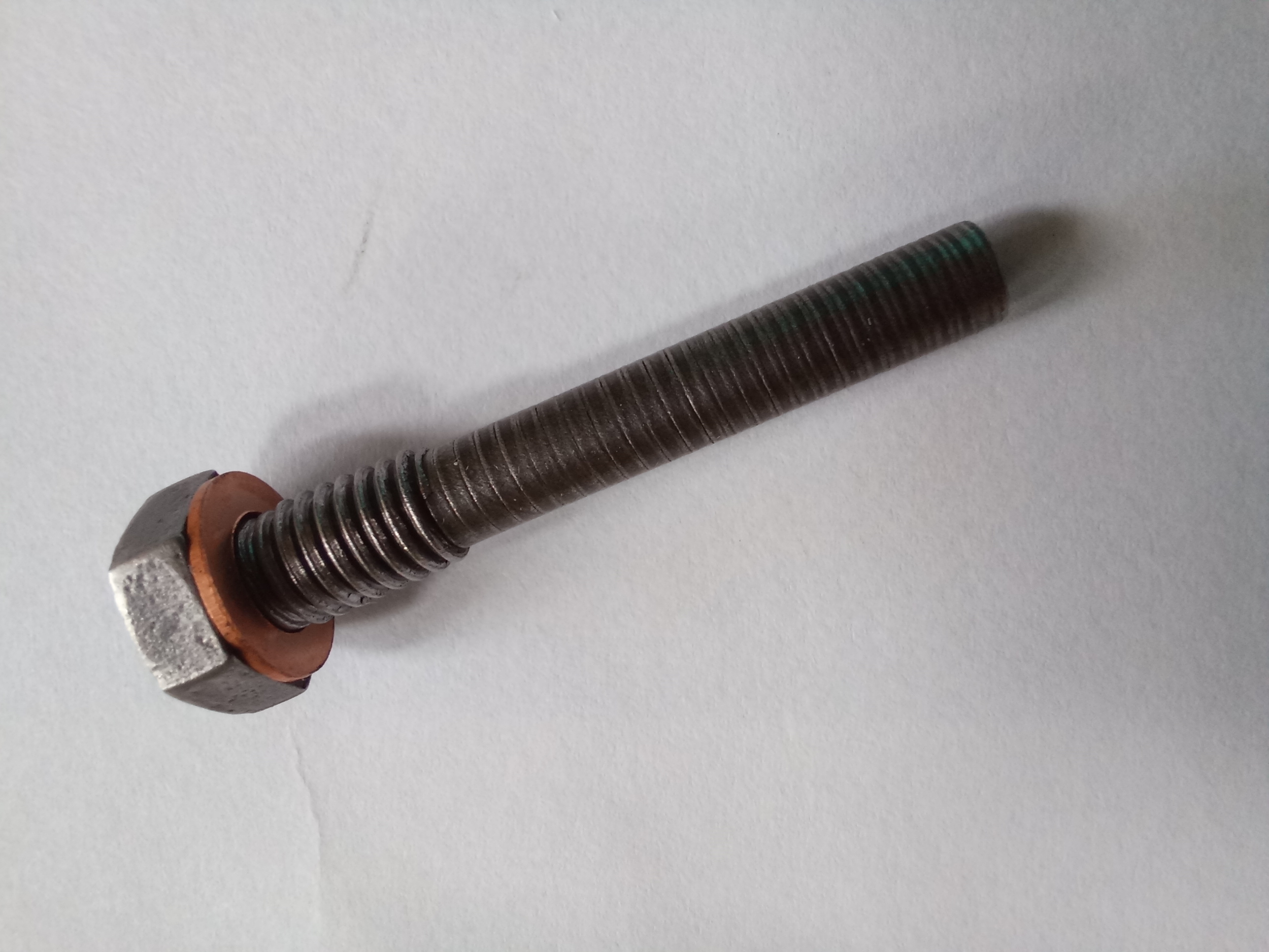

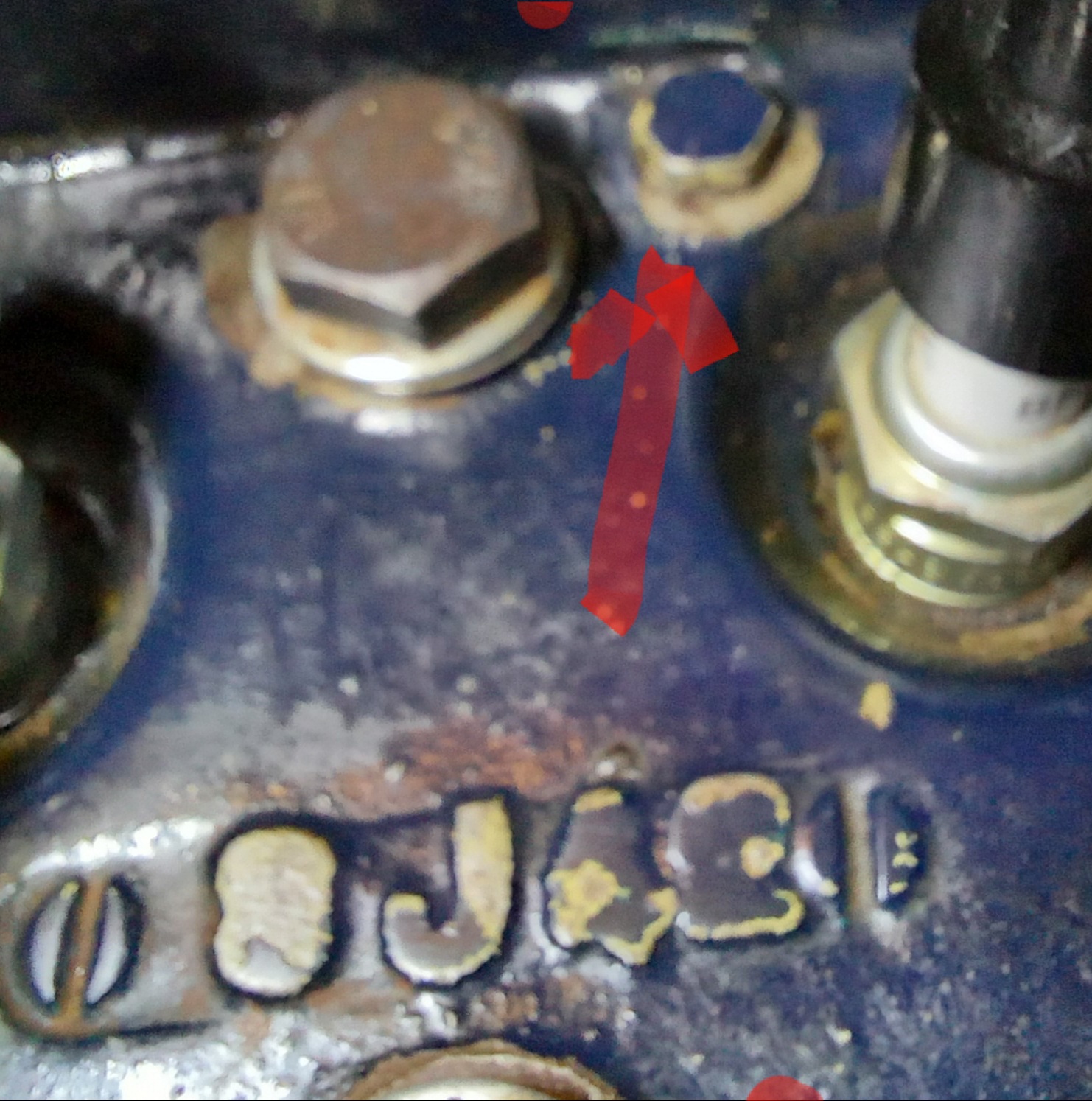

Hallo lieber Harald,
Ihr Beitrag hat mich dazu inspiriert, den OT-Punkt meiner Vorkriegszeit 170er festzulegen. Informationen dazu finden Sie auch im alten Forum.
Bei meinem Vorkriegs-170er montierte ein Vorbesitzer einen Zylinderkopf aus dem Jahr 1942. Eine kleine Schraube kann entfernt und die Position des OT mit einem Messgerät gemessen werden. Ich weiß nicht, ob dies Original war. Ich habe eine Markierung auf die Riemenscheibe angebracht um zu vermeiden, dass diese Schraube jedes Mal entfernt werden muss.

Lieber Jos,
das habe ich noch nie gesehen. Ich habe aber mit so alten Autos auch überhaupt keine Erfahrung. Was ich mich frage: ist da nicht unter dieser Schraube ein Hohlraum entstanden der die Verdichtung negativ beeinflussen könnte? Wahrscheinlich wird das aber nur eine sehr dünne Bohrung sein.

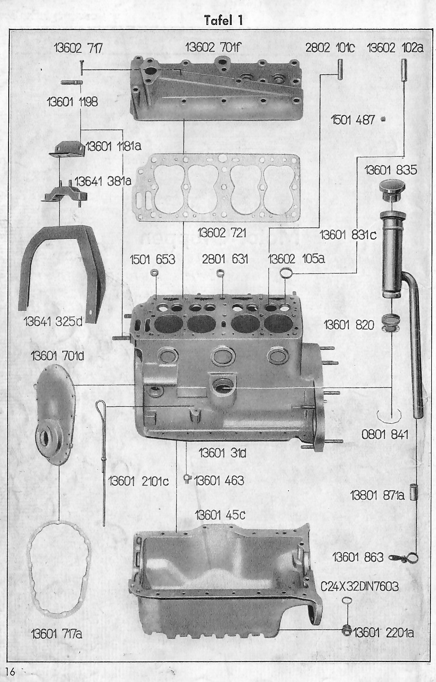

Das hat es ab 1939 gegeben,
die Schraube hat einen langen zylindrischen Teil und hatte nur hinten Gewinde und wurde mit einem Kupferring abgedichtet.
Ist mit der Oberfläche des Brennraumes bündig.
Tafel 1 oben links 717

hallo georges,
Bildtabelle Tafel1 aus Teileliste 136 Ausgabe D ?
Ich habe Ausgabe C und kann diese Informationen dort nicht finden.

Tschau Jos,
bei ETL C 2.38 ist die Schraube noch nicht drin.
bei D 3.39, E 5.40 und F 3.41 ist die Schraube abgebildet und vermerkt :
13602 717 Verchlussschraube und Dichtring B 6x10 DIN 7603
Sie hat wirklich M6 wie ich das in Erinnerung hatte.

Danke Georges,
Ich glaube nicht, dass ich einen Originalschraube habe.
Bei gelegenheid ankaufen und ersetzen.
