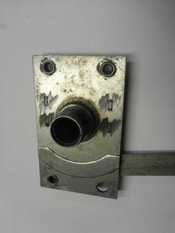

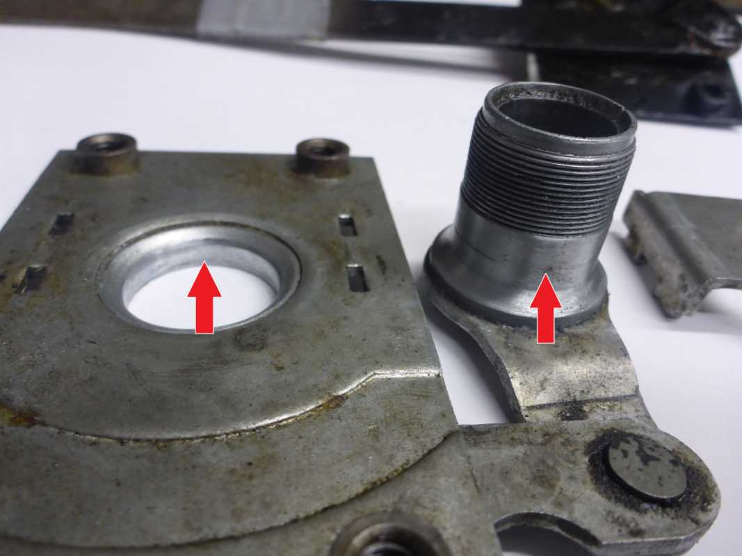

Hermanns Bericht über das blockierte Schloss haben wir alle gespannt mitgelesen und gehofft, dass das Problem auf einfache Weise zu lösen sei. Ich muss gestehen, dass ich dabei nicht nur Hermann die Daumen gedrückt habe, sondern auch - ganz eigennützig - an mich selbst gedacht habe: die rechte hintere Tür meines S-V ließ sich nämlich seit längerer Zeit von innen zunehmend schwer ver- und entriegeln. Bisher hatte ich das Thema immer wieder für nicht ganz so wichtig gehalten und auf den Winter verschoben. Nun war ich nervös geworden: stünde ich, wenn da irgend etwas brechen oder blockieren sollte, vor dem gleichen Problem wie Hermann?
Schon am nächsten Tag habe ich die Türverkleidung abgenommen und nach der Ursache gesucht. Das Schloss schien in Ordnung zu sein, die Buchse in der „Fernbedienung“ ließ sich aber schwer drehen. Konnte das denn sein? So recht glauben mochte ich es nicht, im allgemeinen sind solche Teile doch nach all den vielen Jahren ausgeschlagen und haben eher zu viel als zu wenig Spiel. Ausbauen ließ sich die Fernbedienung aber nicht so einfach. Dazu müssen Fensterheber und Schloss ausgebaut werden. Ein ziemlicher Aufwand, den wollte ich vermeiden. Bekanntlich wirkt Sprühöl Wunder, warum nicht auch hier? Großzügig habe ich alle erreichbaren beweglichen Teile eingesprüht – leider ohne spürbaren Erfolg. Als sich auch am nächsten Tag noch keine Verbesserung zeigte, habe ich die Tür „ausgeräumt“. Nun konnte ich Fernbedienung und Schloss trennen. Tatsächlich, es bestätigte sich, was ich nicht glauben mochte: die Buchse saß so fest, dass sie sich von Hand nicht drehen ließ.
Leicht kann man die Vernietung des Gehäuses wegschleifen, das Gehäuse zerlegen und dann die festsitzende Gewindebuchse vorsichtig mit einem Kunststoffhammer aus der Trägerplatte herausschlagen. Mit Schmirgelpapier habe ich sowohl die Buchse als auch die Führung in der Trägerplatte geschliffen.
Es sieht so aus, als ob das Material, wohl ein Zinkspritzguss, „gewachsen“ wäre. Diese Gewindebuchsen gibt es inzwischen auch als Nachfertigung aus Bronze, ganz sicher die bessere Lösung. Ich habe die alte – gut gefettet, trotzdem wieder eingebaut. Und nun hoffe ich.
Es grüßt Euch Harald
