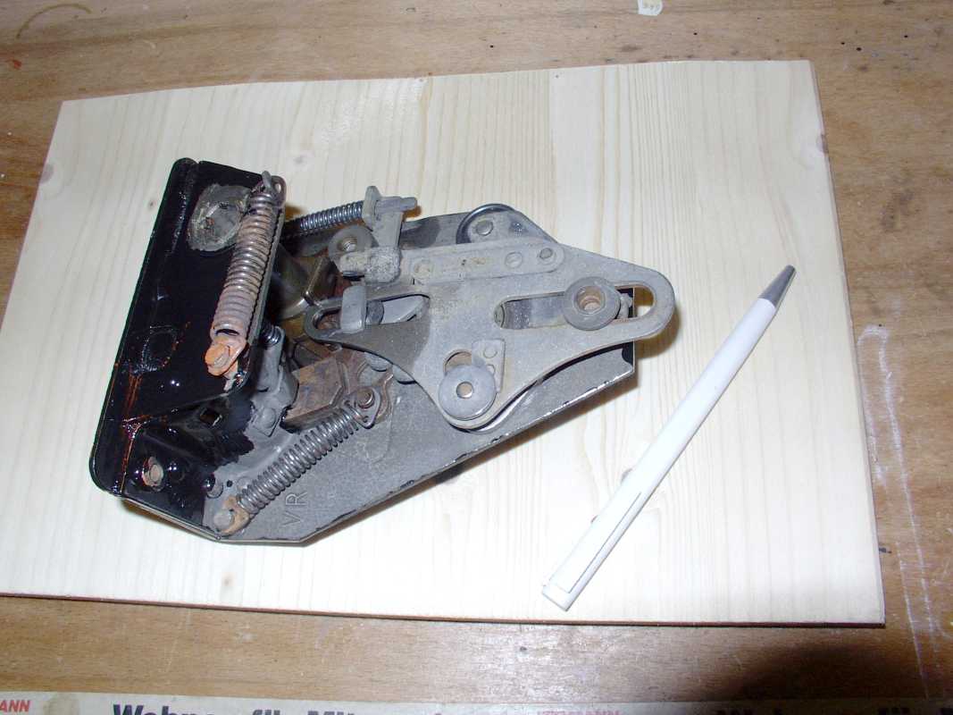

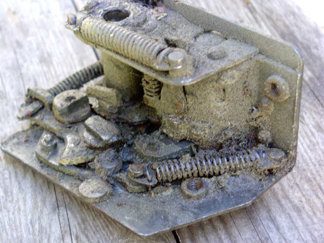

Wie das alles in der Türe, bzw. das Schloß aussieht, habe ich bei der Restauration in 2006 gesehen und einige Bilder gemacht. Alle 4 Türschlösser waren extrem verdreckt und mussten gereinigt und neu gefettet werden. Zwei Bilder (Vorher und Nachher) aus meinem Restaurations-Tagebuch anbei.
Ich werde heute Nachmittag, wenn 3 Hände zur Verfügung stehen, mit gleichzeitigen Drücken, Ziehen usw. an den beiden Türdrückern und gleichzeitigem Einsatz eines (Gummi-)Hammers ans Werk gehen.
