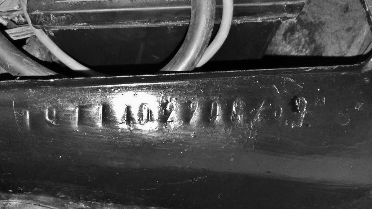

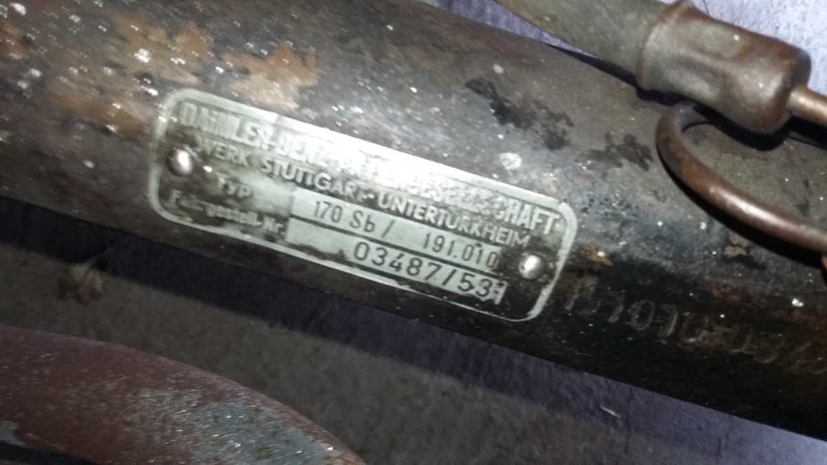

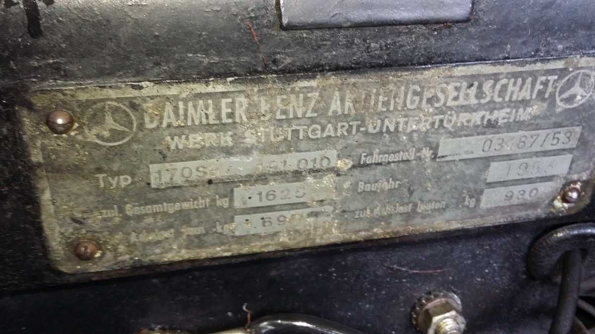

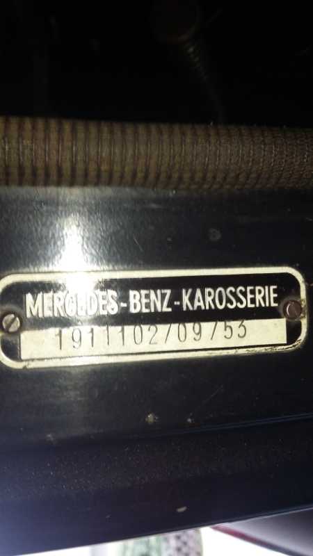

Lieber Alain,
wenn Du zugriff auf das Auto hast mach doch ein paar Bilder von den einzelnen Nummern.
Siehe im Anhang die Bilder meines Fahrzeugs.
Gruß Bernd
Wie das ganze rechtlich genau aussieht entzieht sich meiner Kenntnis, würde aber sicherheitshalber vom Kauf zurücktreten.
Lieber Alain,
Gruß Bernd
Zuletzt geändert von Sellier am 19. Okt 2026, 23:18, insgesamt 2-mal geändert.

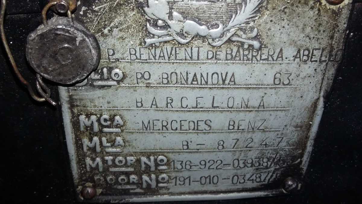

Re: Da ou Db ???
Noch ein Foto um 23:30 h als Betthupferl
Eine spanische Erstzulassung mit dem Namen und Anschrift des Besitzers im Motorraum.
Habe das Fahrzeug mit diesem Kennzeichen vor 10 Jahren erworben.
