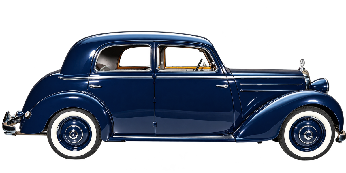

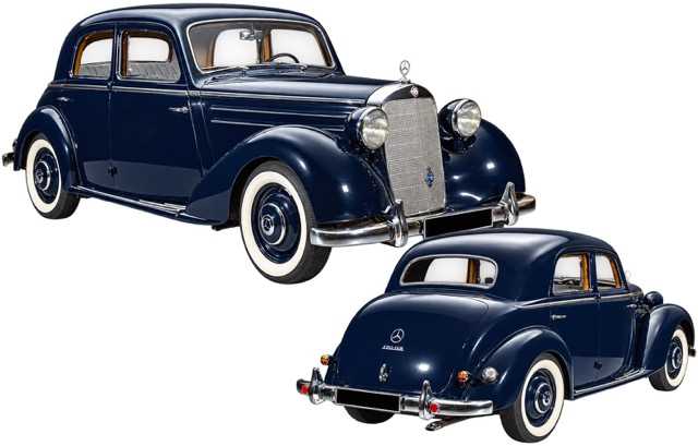

Bonjour à vous tous. Je viens d'acquérir ma 1ère MERCEDES: une 170D de 1952, série W136 VI D, a priori sortie d'usine en juin ou juillet 1952. Mais les informations que j'ai réussi à rassembler sur cette voiture sont incomplètes même avec la DataCard. Le châssis porte le n° 136.160.04219/52. Je n'arrive pas à savoir si c'est une version Da ou Db ?!!! ; Je regarde beaucoup de photos et de vidéo mais je constate des différences sous la même appellation:
Qu'est ce qui distingue ces 2 versions en particulier au niveau carrosserie ? emplacement de la roue de secours ? cache arbre sur la calandre ? Longueur largeur? etc ?
Je sais que le moteur est le même avec les mêmes caractéristiques.
Avez vous quelques pistes à me proposer? merci à vous de vos réponses.

äußerlich lassen sich die beiden Modelle Da und Db vor allen Dingen an vier Stellen erkennen:
1. Die senkrechten Lüftungsschlitze des Va/ Da sind ersetzt durch zwei waagerechte Sicken.
2. Vb und Db haben robustere Stoßstangen bekommen. ähnlich den Modellen S-V/ S-D.
3. Die Frontscheibe ist etwas größer ausgefallen (weil der Fensterrahmen schmaler ist bzw. nur noch eine Zierleiste ist).
4. Die Lampen sind nicht mehr von Hella, sondern von Bosch, die Gehäuse etwas kürzer.
Es gibt aber weitere Unterschiede, z.B. eine wesentlich robustere Hypoid-Hinterachse. Dazu etliche Änderungen im Innenraum.
Obwohl es also zahlreiche Unterschiede zwischen diesen beiden Modellen gibt, wird der Wagen auf dem Typschild weiterhin als Da (oder Va) ausgewiesen.
PS.: Deine Abbildungen zeigen keinen Db, sondern einen DS (oder Sb).

nach meinen Unterlagen gehört die Baureihe 136.160 zu den Modellen 170 Da und Db. Wurde das Auto nach Mai 1952 gebaut, ist es ein Db.
Kannst Du nicht ein paar Bilder einstellen, die das Auto zeigen? Oder ist es etwa das oben schon abgebildete blaue Auto? Dann würden nämlich die Papiere nicht passen.

Du musst misstrauisch sein! Es ist zwar richtig, dass Da und Db eine Knüppelschaltung hatten, das spätere Modell DS aber eine Lenkradschaltung, geklärt ist das Problem damit aber noch nicht. Diese Fahrzeuge sind schon viele Jahre unterwegs und es ist in dieser langen Zeit viel daran gearbeitet worden, manchmal gut und manchmal weniger gut. So wurde die etwas komplizierte Lenkradschaltung sehr häufig auf die einfachere Knüppelschaltung umgebaut. Dieser Umstand kann also nicht der ausschließliche Maßstab sein. Einige Bilder könnten hier Klarheit schaffen.

Merci HARALD, ta réponse m'inquiète un peu car effectivement les photos en haut sont bien celles de ma voiture 170 D . Qu'est ce qui de choque ?
