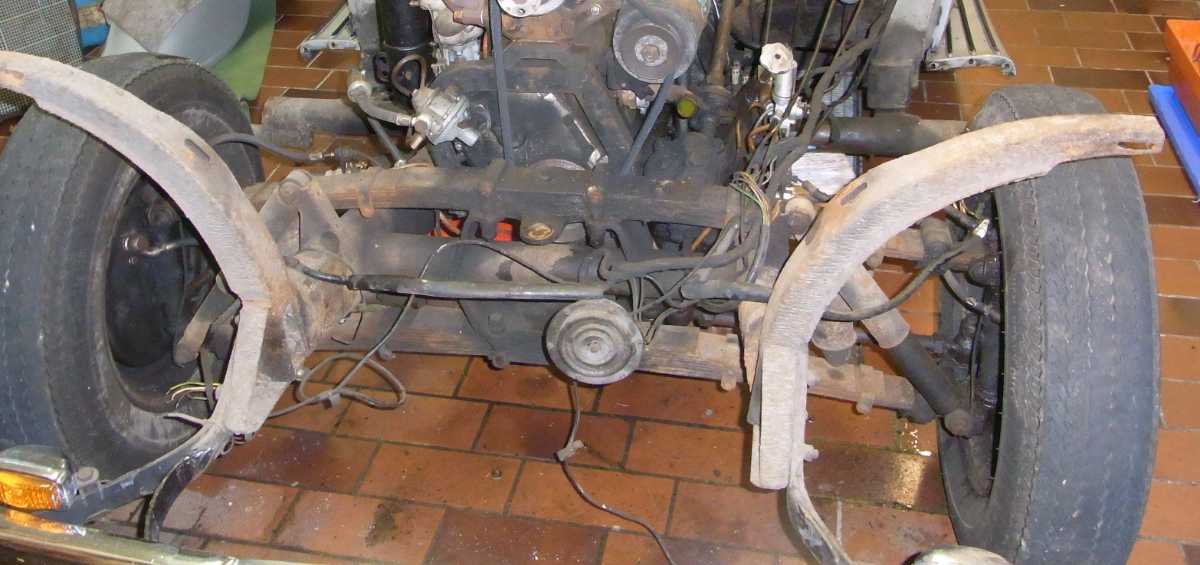

das ist schwer zu beantworten und hängt davon ab, wo deine Hupe montiert ist. Eigentlich sollte sie an der unteren Blattfeder links befestigt sein. Dann wäre die Hupe gut erreichbar.
Bist Du sicher, dass der Hup-Kontakt im Lenkrad in Ordnung ist?

Hallo Harald, Die Hupe ist so montiert dass man sie durch das Loch des Anlasskurbels vielleicht hantieren könnte, eventuell auch von unten. Glaube wohl so wie in dein Foto. Ist aber sehr eng. Der Schalter am Lenkrad ist kurzgeschlossen, ich habe noch nicht versucht ihn zu öffnen. Die Hupe scheint mir die originale zu sein, ist eine Bosch. Ob man sie von vorne an regulieren kann oder von hinten? Vorne Schraube und gegenmutter, hinter könnte ich bis her uberhaupt nicht sehen. Diejenige ich kenne waren Lucas, Regulierschraube hinten. Torolf

durch das Kurbelloch wirst Du die Hupe nicht erreichen, das ist viel zu eng. Du wirst die Hupe ausbauen müssen. Es gibt vor ein Unterbodenblech, das kannst Du (vier Schrauben) abnehmen und die Hupe dann gut erreichen.
