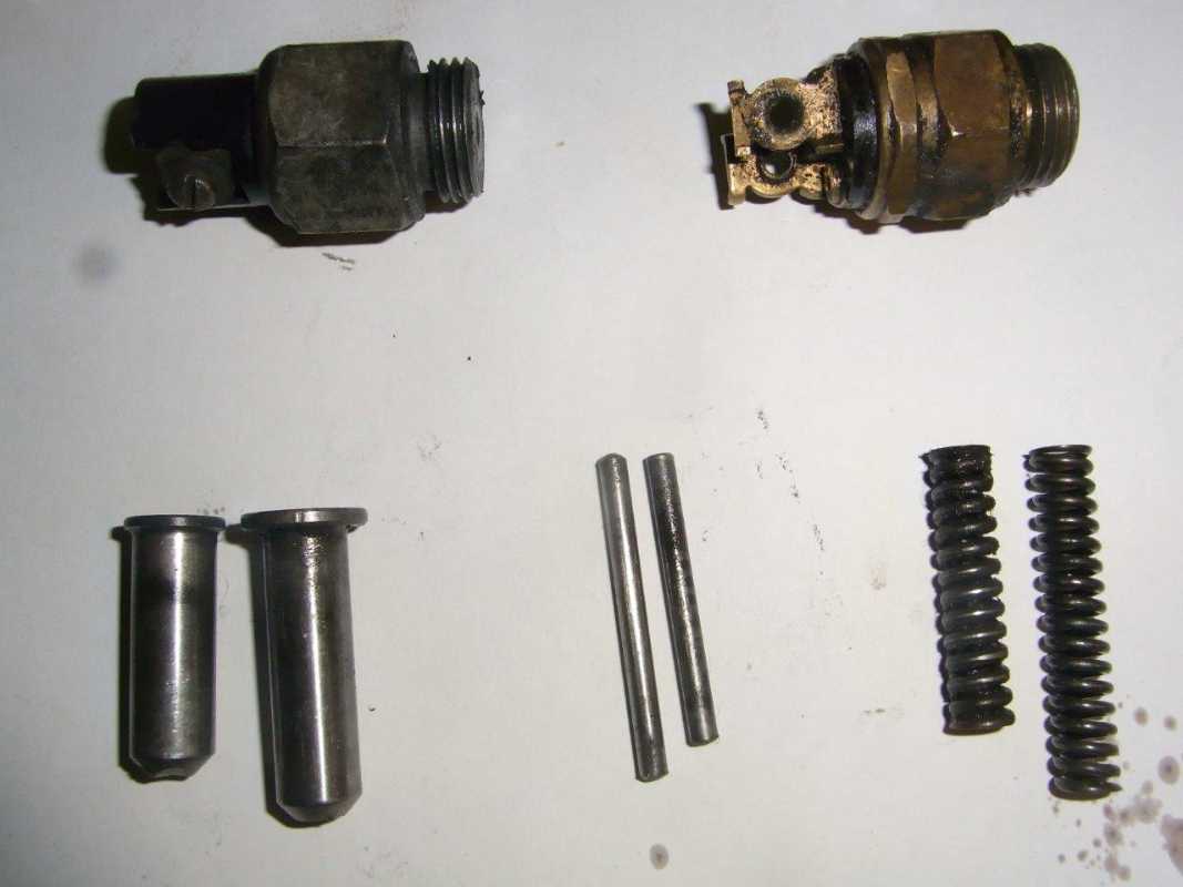

Lieber Hermann, lieber Axel,
ein sinnvoller Umbau. Hierzu vielleicht noch eine kleine Ergänzung: man kann den 170er-Schalter des Schaltbocks dabei nicht übernehmen, sondern muss auch den zum Deckel passenden Schalter verwenden. Da gibt es nämlich unterschiedliche Längen von Feder, Stift und Buchse.

Das mit dem Rückfahrschalter an Getriebe habe ich wie von Axel und Harald beschrieben, mindestens an zwei meiner Fahrzeuge geändert. Entscheidend ist die Hülse, die Feder und der Stift. Der Schalter lässt sich durchaus benutzen, ggf. hilft ein Dichtring. Die Distanz muẞ stimmen.
An dieser Stelle auch den Verschlussdeckel schräg zur Innnenkante etwas abkanten und für die Kabel eine Isolationskappe benutzen, sonst könnte es an dieser knappen Stelle einen Kurzschluss geben.

zunächst vielen Dank für das nette Telefongespräch. Zu meinem Vorschlag, den Getriebedeckel des Ponton für die Lenkradschaltung zu verwenden, habe ich noch eine Ergänzung. Nur beim 300 c und 300 d, die ja auch mit Automatikgetriebe lieferbar waren, wurde eine Lösung des Problems mit dem Spiel so gefunden: Getriebedeckel wie beim Ponton, mit der Sperre Rückwärtsgang, aber ohne Stift und Schalter Rückfahrlicht, dafür ein einfache Blindstopfen M 18 x 1,5 x 8. Damit gab es bei der Schaltung kein Problem bei Spiel im Gestänge und im Schaltbock. Bei den beiden Modellen verblieben aber der Schalter und Stift für das Rückfahrlicht im Schaltbock unten an der Lenksäule wie bei den Schaltgetriebewagen 300 und 300 b, lediglich auf die Feder wurde nun verzichtet. Damit war an dieser Stelle auch kein Widerstand zum Einlegen des Rückwärtsganges zu überwinden. Um den Riegel zum Schalter wieder zurückzuschieben reichte wohl die Federkraft des Schalters. Bei Übernahme dieser Kombination auf die Modelle 170 Sb, DS, S-D, S-V und 220 W187 kann man auf die Umlegung des Schalters zum Getriebe und die dazu notwendige Verlängerung der Kabel also verzichten.
Zu dem Stift für die Betätigung des Schalters und zu den Schaltern noch eine Anmerkung. In meiner Teilesammlung habe ich Stifte mit 3 mm Durchmesser und 3,6 mm gefunden, ebenso Schalter mit entsprechend unterschiedlichen Bohrungen. Auch diverse unterschiedliche Längen der Stifte fanden sich. Zuordnen auf Fahrzeugmodelle kann ich dies nicht mehr. Auf jeden Fall sollte man also testen, ob Stiftdurchmesser und Länge passen. In den ET-Katalogen steht immer wieder: Länge bei Bedarf anpassen.
Viel Erfolg beim Umbau
Viele Grüße, Axel
