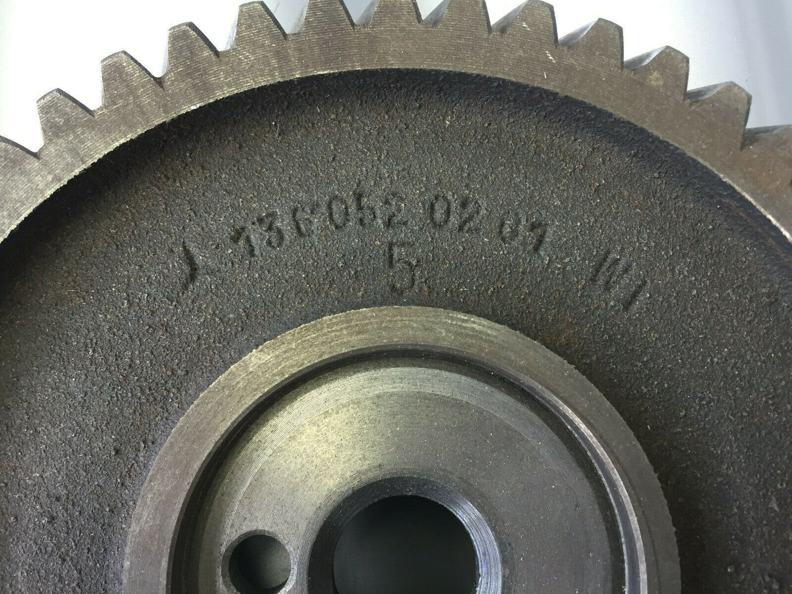

In Bezug auf das Nockenwellenritzel enthält der Ersatzteilkatalog für den 170S (M136/IV- Ausgabe A) die folgende Referenz: 136 052 02 01
Es handelt sich um ein Stahlritzel, das nicht in Novotex enthalten ist. Ist dies eine Entwicklung im Laufe der Jahre oder so hatten alle Benzinmodelle ein Novotex-Ritzel? Als ich über den Ball und die 180 ° OT-Marke sprach, bezog ich mich auf das, was Sie geschrieben haben: " Bei OT ist die Kugel unten, diese kann bei eingebautem Getriebe am unteren Guckloch der Kupplungsglocke beobachtet werden."

in meinem Ersatzteilkatalog für den 170S (M136/IV- Ausgabe A) steht für das Nockenwellenrad 136 052 02 01 (Ge)
Dieses (Ge) könnte nun "Gußeisen" bedeuten.
Die Abbildung in meinem Ersatzteilkatalog für den 170S (M136/IV- Ausgabe A) zeigt nun eine Nockenwelle mit 9 Nocken. Dieser 9te Nocken, ist mit "Ausgleichsnocken" bezeichnet und dazu gehören die Teile 23 bis 27.

Für Ausgleichsnocken: Teile wurden eingebaut: bis Motor 06423

Es ist wahrscheinlich, dass die ersten 170S mit Metall-Nockenwellenrad ausgerüstet wurden,
wegen der Lärmentwicklung des Nockenwellenantriebes
haben die Konstrukteure zusätzlich den ominösen Schwingungsdämpfer eingebaut.
Beim Diesel ist das Nockenwellen Zahnrad ebenfalls aus Metall, der kommt aber ohne Schwingungsdämpfer aus,
da wohl der Nockenwellenantrieb träger reagiert.
Der Antrieb der Einspritzpumpe bewirkt natürlich eine anderes Schwingungsverhalten.
Dazu kommt dass der Diesel eh schon durch das Geräusch (nageln) der härteren Verbrennung andere Geräusche überdeckt.

das gab es! Und zwar nicht nur auf dem Papier. Ich habe einst auch einen solchen Motor zerlegt und müsste noch alle Teile haben. Von der NW ein Bild im Anhang. Ob ich Stößel und Feder noch finde? Ich suche mal.
Der Ausgleichsnocken - das ist eigentlich eine Nockenscheibe mit vier Nocken - hatte wohl die Aufgabe, das Novotex-Rad gleichmäßiger und ruckfreier zu belasten.
Dass es beim M 136 Stahlräder gab, wusste ich nicht. Ich kenne das nur von den 600 ccm Motoren von Zündapp, da hatten die Aggregatmotoren für die Stromerzeuger und Wasserpumpen Stahlräder anstelle der empfindlichen Novotex-Räder der Motorradmotoren. Die waren viel robuster, aber auch viel lauter. Wurden dann später im Motorrad doch Stahlräder eingesetzt, hat man sie abgedreht und die Breite der Zähne reduziert. Außerdem wurde Öl direkt zwischen die Zahnräder gespritzt. Da war es dann erträglich.

ich vermute dass die Konstrukteure das Flattern des angeriebenen Zahnes zwischen den antreibenden Zähnen verhindern wollten.
Dies verursacht das Geräusch in bestimmten Tourenzahlen. Die Nockenwelle drückt die Stössel nach oben, ist die Spitze der Nocke erreicht beschleunigt der Druck des Stössels die Nockenwelle, dadurch kommt es zum leichten Flattern.
Da sind die seit den 1930er Jahren bewährten Novotexräder viel besser, da diese auch bei grösserem Spiel stark dämpfen.
Eine andere Lösung hast Du ja beschrieben: Mehr Öl zwischen den Zahnflanken dämpft oder verhindert das Flattern.
Ein Kollege hat für den Stuttgart 260 ein Bronze-Zahnrad fräsen und schleifen lassen,
mit dem Ergabnis, dass er dieses wegen der Lörmentwicklung nach der Probefahrt wieder gegen das alte Novotex-Rad gewechselt hat.

super, es hat also diese 9nockige Welle tatsächlich gegeben.
Der Sinn der Sache ist sicherlich wie von Georges beschrieben, nur dass ich glaube, es soll im Leerlauf oder bei niederer Drehzahl ein Klackern verhindern.
Diese Nockenwellenvariante war vermutlich bei Verwendung des metallischen Nockenwellenrades erforderlich, ....versuchsweise eingeführt.

als wir "damals" - das muss Anfang der 70er Jahre gewesen sein - dieser Kontruktion begegnet sind, fandern wir das ziemlich altertümlich und haben den ganzen Kram schnell in die Ecke gelegt. Heute wäre man da vorsichtiger und achtsamer.
Aber: an dieser Nockenwelle sitzt noch das originale Nockenwellenrad - und zwar ist das ein Novotexrad!
Was mich bei dieser ganzen Sache wundert: sicher habe ich schon 170er-Novotexräder mit ausgebrochenen Zähnen gesehen. Das waren aber immer Schäden durch mangelhafte Lagerung. Im Betrieb waren die doch ziemlich zuverlässig. Oder täusche ich mich da? Bei den Zünndapp Motoren dagegen war das Novotexrad eine Schwachstelle allererster Ordnung. Da fuhr man nie weg, ohne Ersatz im Seitenwagen zu haben. Meine Erklärung dafür war bisher, dass es sich dabei um einen Zweizylindermotor handelt und die Beanspruchung deshalb noch weniger gleichmäßig als in einem Vierzylindermotor ist. Deshalb war meine Vermutung: ruckartige Belastung. Aber: ihr seid die Fachleute!
