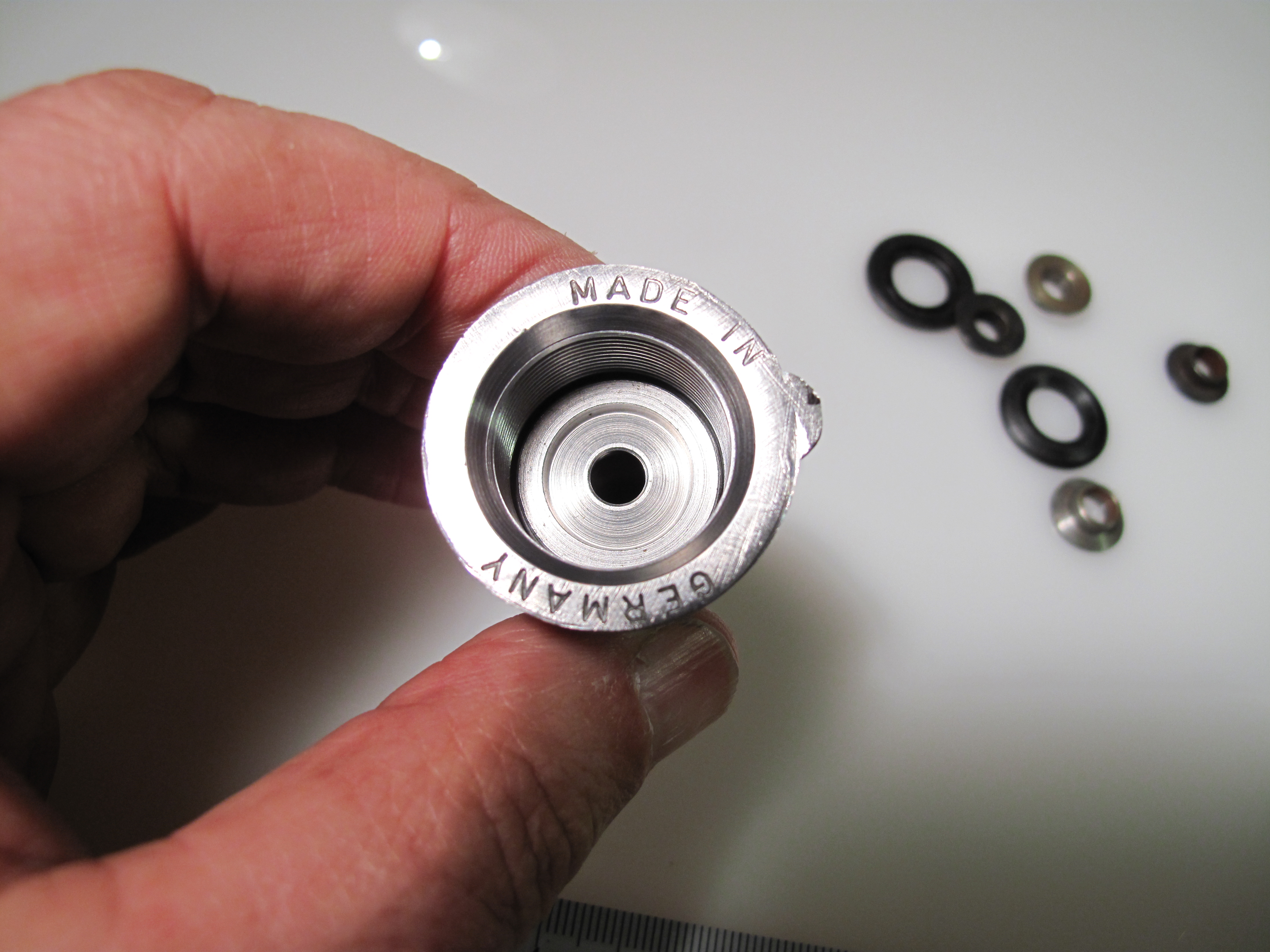

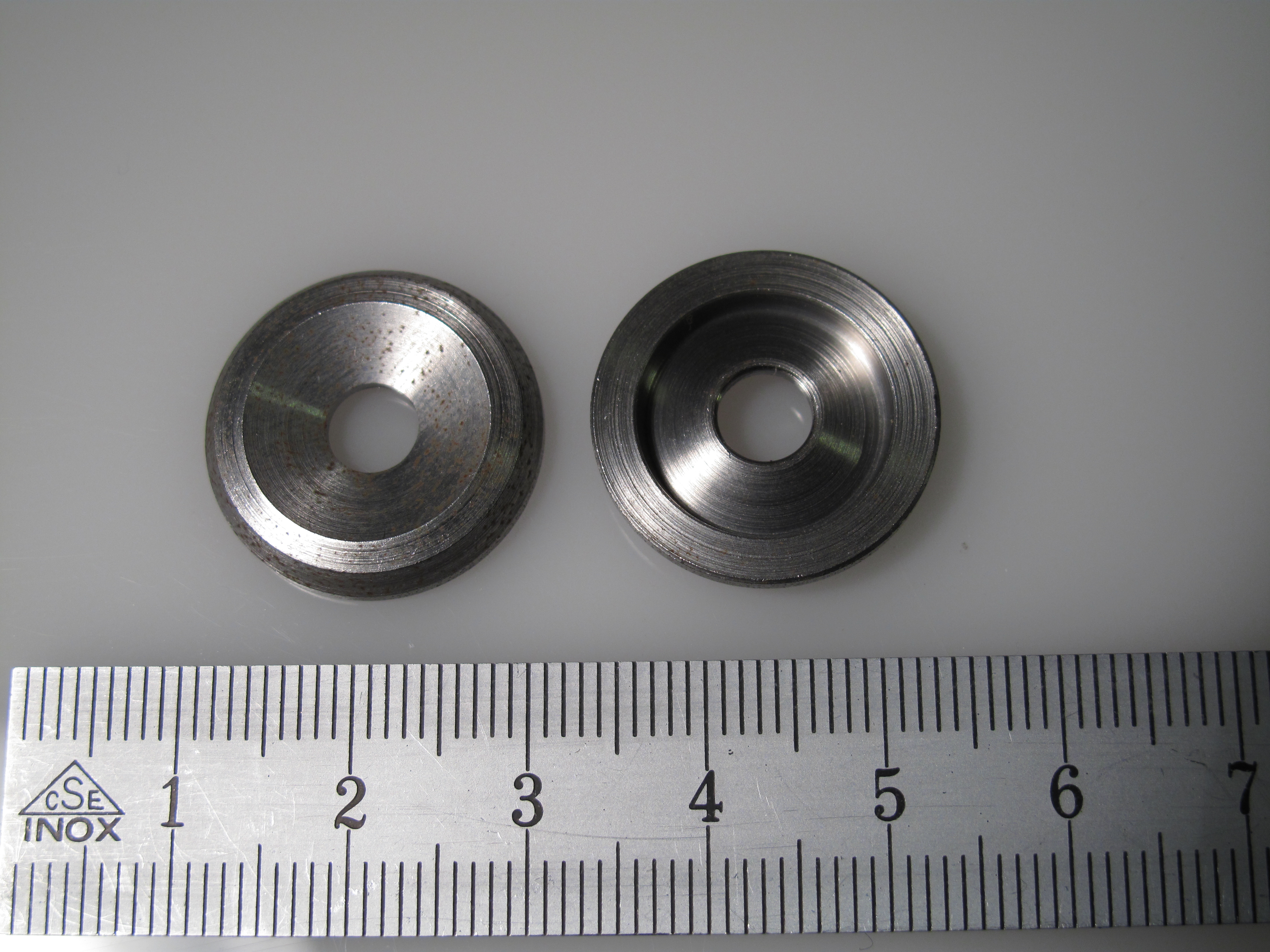

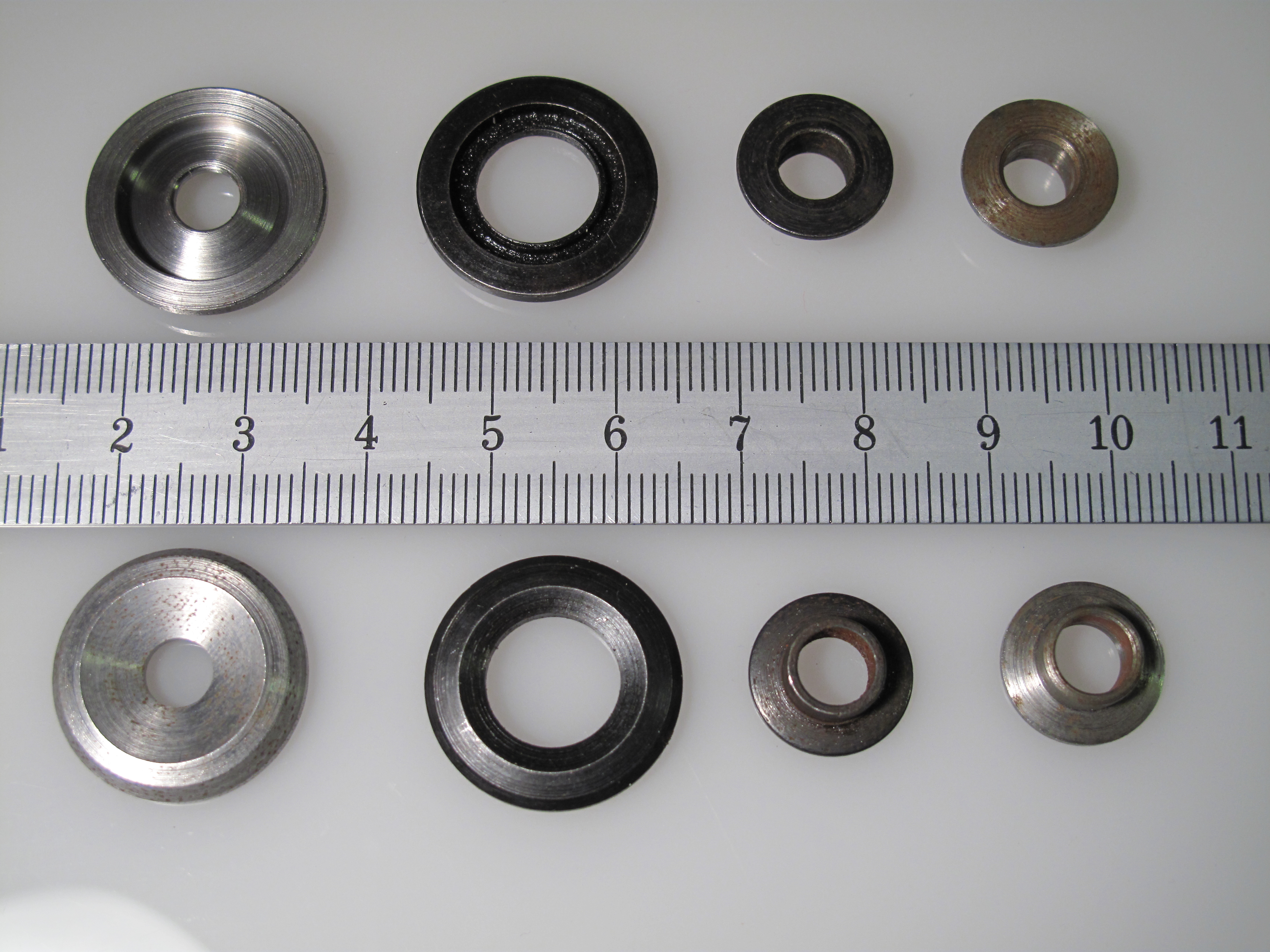

wie von Alfred gewünscht, hier die letzte Version die mir bekannt ist und die ich verwendet habe.
wie schon erwähnt, die Dichtigkeit zwischen Gasraum und Zylinderkopf sicherzustellen ist eine Aufgabe,
die andere ist die Wirkung als Wärmebarriere zwischen Gas und Düsenelement zu garantieren.
Der Variantenreichtum ist alleine der besseren Wärmebarriere geschuldet.
bis denne
/b
bis denne
/b

hallo Baloke,
habe erst heute Deine Bilder gesehen, danke für den Foto-Aufwand.
Ganz klar ist mir noch nicht alles, werde mal meine Varianten zusammensuchen und mir die Teile nochmals genauer ansehen.
Ich melde mich dann nochmals.
danke auch an Georges für den Auszug aus dem WHB 636-621
