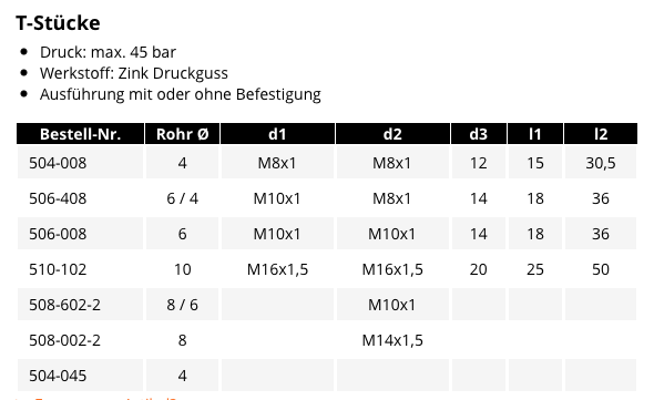

Hallo Freunde ich wollte erst ein neues Thema anfangen aber vielleicht passt das auch hierzu.
Ich habe festgetstellt das die originalen T-Verteiler Stuecke aus Gussmetal bei meinem Wagen zum Teil gebrochen sind und ausgetauscht werden muessen. Gibt es da inzwischen etwas stabileres? ZB aus Messing oder nur Original? Wenn ja, wo zu bekommen? LG aus USA Volker

Hallo Volker, wieviel T-Stücke sind defekt? MfG Ernst

Konkret geht es um das Teil oberhalb des linken Vorderrads/Stoffdampfer. Falls du Mehrere hast nehme ich sie gerne. Ich bin sicher die Anderen sind auch nicht viel besser...

Tschau Volker,
brauchst Du dieses Teil?
Vogel ist heute SKF Kugellagerfirma
https://www.sinntec.de/Verschraubungen_2_s3
Bildschirmfoto 2020-10-31 um 08.25.03.png (264.26 KiB) 20119 mal betrachtet
Volker
Beiträge: 18
Registriert: 4. Sep 2020, 17:40
Re: Zentralschmiersystem
Beitrag von Volker »
Das Teil 504-008-V sieht richtig aus. Meinst du es ist gleich wie das Original und wird passen? Danke fuer den Tip Volker

Tschau Volker,
Du musst mit
auf die Internetseite gehen und dort das richtige Teil bestellen.
Bei den Schläuchen siehst Du auch die Verschraubungen.
Es gibt für das Vogel System noch vieles, nur die Daimler-Benz spezifischen Teile sind nicht mehr im Programm.
Gibt es in USA eine grosse Vertretung von SKF die müssten eigentlich die Teile auch vertreiben.
Für Fragen ev. direkt die Fa Vogel https://www.vogel-zentralschmierung.de/t-stuecke-288

Auf der Vogel Internetseite habe ich folgendes gefunden: 504-008

Ich habe noch 3 Originalteile (gebraucht und gut erhalten) und auch weitere Teile für die Zentralschmierung. MfG Ernst
