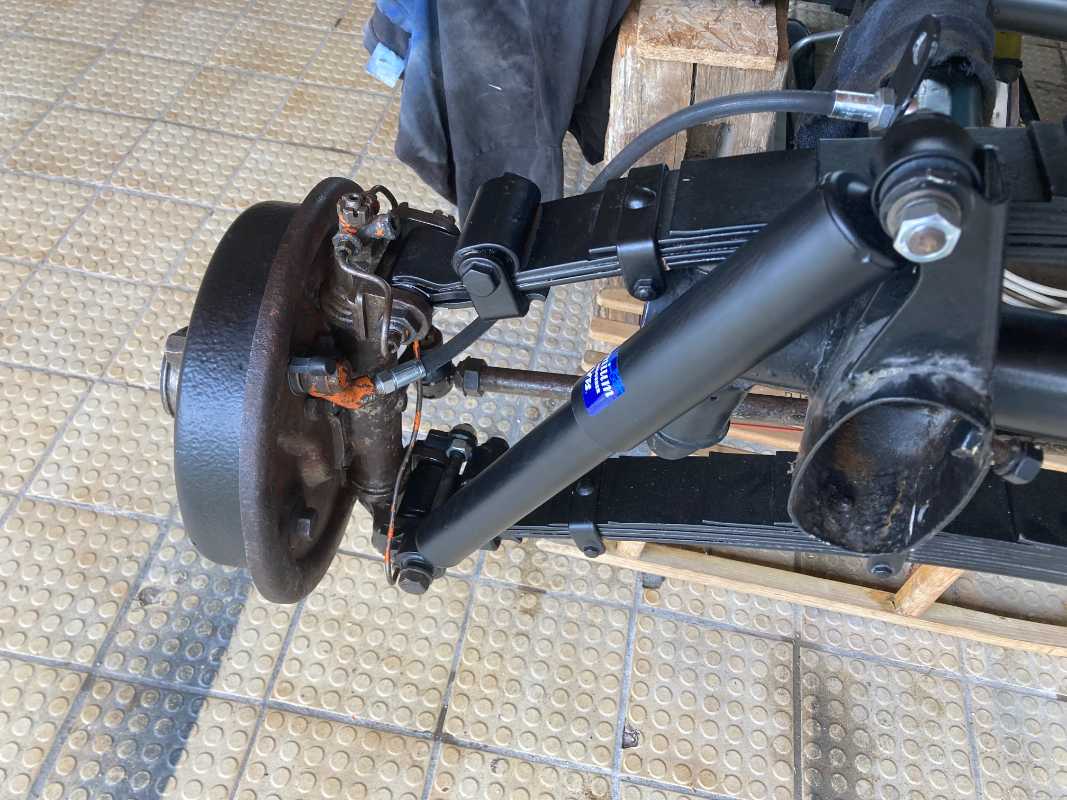

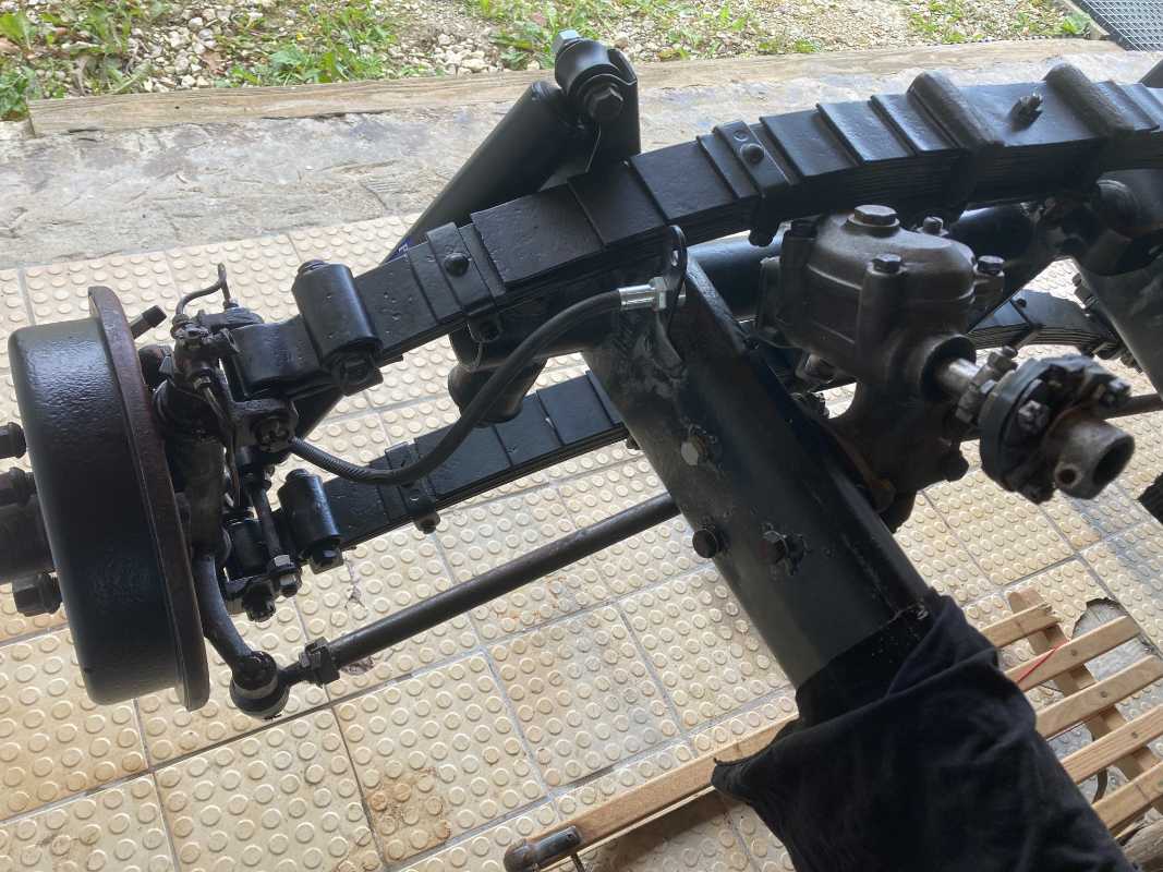

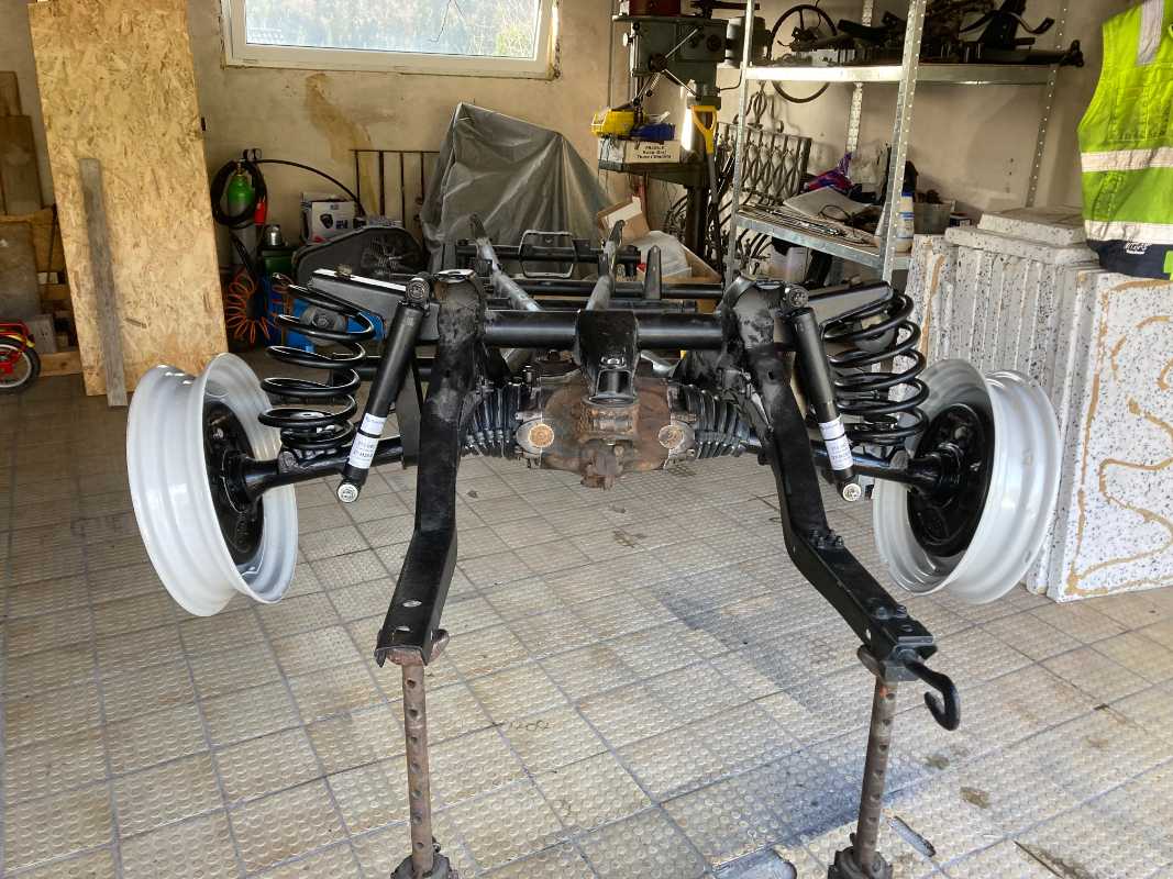

- Hinterachse
- IMG_5610.JPG (131.39 KiB) 9633 mal betrachtet
- Vorderachse rechts
- IMG_8108.JPG (131.51 KiB) 9633 mal betrachtet
- Vorderachse links
- IMG_8109.JPG (135.3 KiB) 9633 mal betrachtet

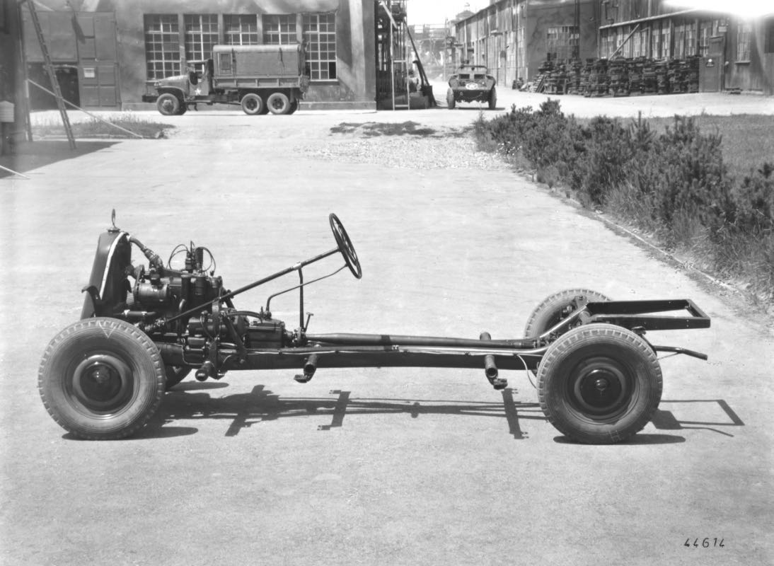

Re: Verlegungsplan Bremsleitungen
I can offer a group of factory pictures from a prewar car (s) that provide the routing of both brake and oil lines. They are not complete by any means for this exact purpose; however, they are good images of portions of the fitting of the pipes. I do not know how this compares to post-war cars, especially cars with telescoping shock absorbers. Many more knowledgeable Members can offer the differences between the periods. I will post the photos this weekend with the assistance of my wife, transferring the black & white original factory photos to digital format. Details are always the challenge of the task at hand. Jim
- James Allen
- Beiträge: 197
Do you have the parts book for the car? The Edition H of the 170V book shows quite well the routing of the pipes. It even gives the exact length of the oil pipes and all the associated hardware. All these parts can be found with effort—pictures to follow.

- Beiträge: 1025
Tschau Benni. (ich nehme an Du heisst so)
Hier noch ein Bild, da kannst Du die Leitungsführung Hinterachse teilweise erkennen.

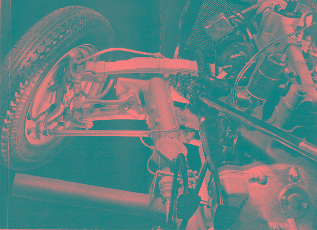

- Beiträge: 1025
Tschau Beni,
ich kann mir vorstellen, dass die Verlegung am vordersten Querrohr
ähnlich wie später beim 170S ist. Siehe Bild.
Nur dass beim 170S zusätzlich über der Bremsleitung die Kraftstoffleitung
und unter der Bremsleitung das Rohr der Zentralschmierung eingebaut sind.
Da müsste Dir aber besser ein Besitzer eines 170V ein Bild senden.
Unten das 2. Bild 170V Vorkrieg

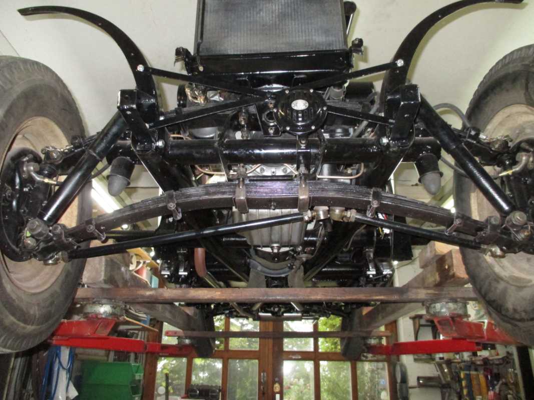

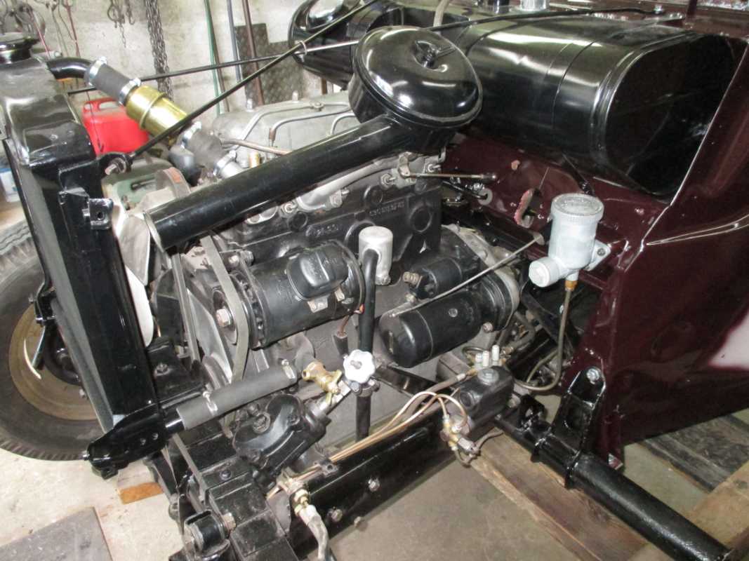

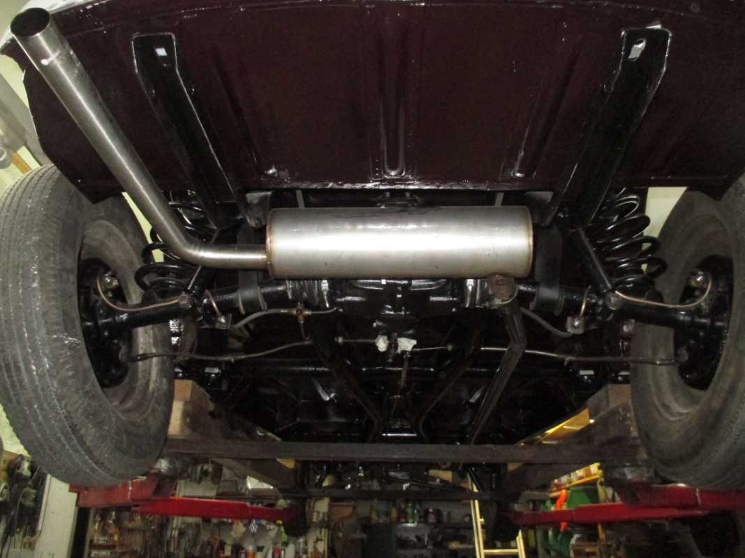

hallo BenniK,
bin gerade über Bilder von meiner 170Da Restaurierung gestoßen.
Da kannst Du Dir ein paar Anregungen über die Leitungsverlegung holen. Diese ist auch identisch mit der des 170V von 1949 (170s vorne passt gar nicht).
Gruß Alfred
Gruß Alfred
- IMG_4328.JPG (101.39 KiB) 9435 mal betrachtet
- IMG_4327.JPG (76.42 KiB) 9435 mal betrachtet
- IMG_4268.JPG (102.63 KiB) 9435 mal betrachtet
