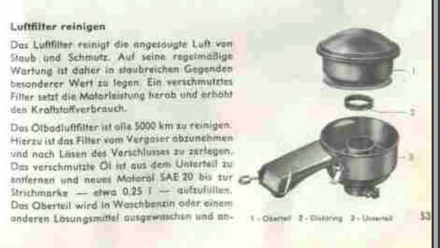

Hallo Marco,
Warum hast du eigentlich soviel Öl in deinen Nassfilter?
Das ist doch nicht nötig.

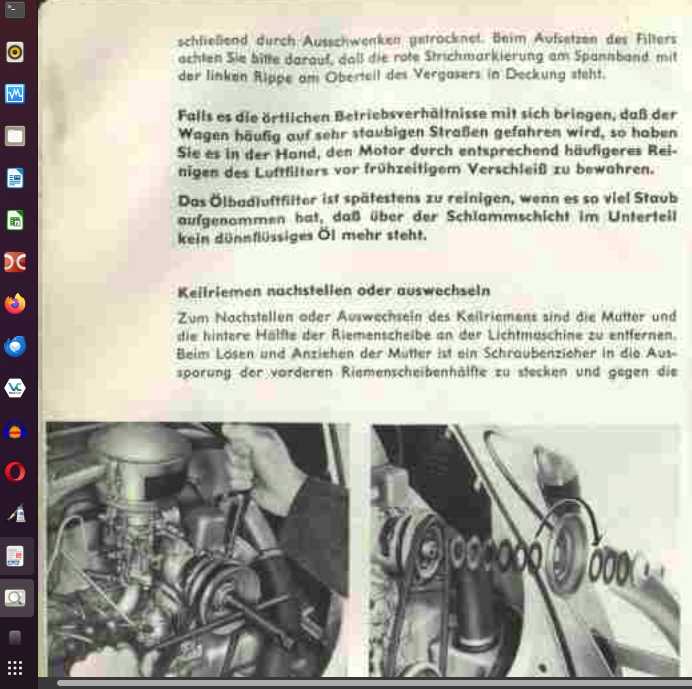

Guten Abend,
Der Luftfilter (das?? Luftfilter) beim VW-Käfer wird mit reichlich Öl gefüllt.
Anbei 2 Scan-Files aus einer Betriebsanleitung für den 1200er Käfer. Gilt aber genauso für alle Käfer mit solchen Luftfiltern.
Laut Anleitung 0,23l, SAE20.
Und ehrlich: Es sammelt sich nach einigen 1000km wirklich so einiger Schlamm im Ölsumpf an.
Sorry für die schlechte Bildqualität, ich hatte damals nur einen uralten (historischen
) Scanner zur Verfügung. Und leider kam mein Grafikprogramm an seine Grenze beim Aufbessern der Bildqualität.
Hermann
(170Sb-Fahrer)
