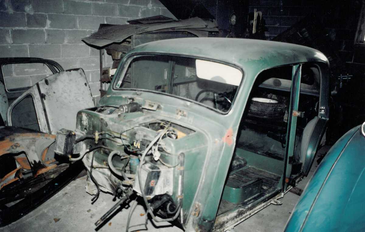

Hier sind einige Bilder.

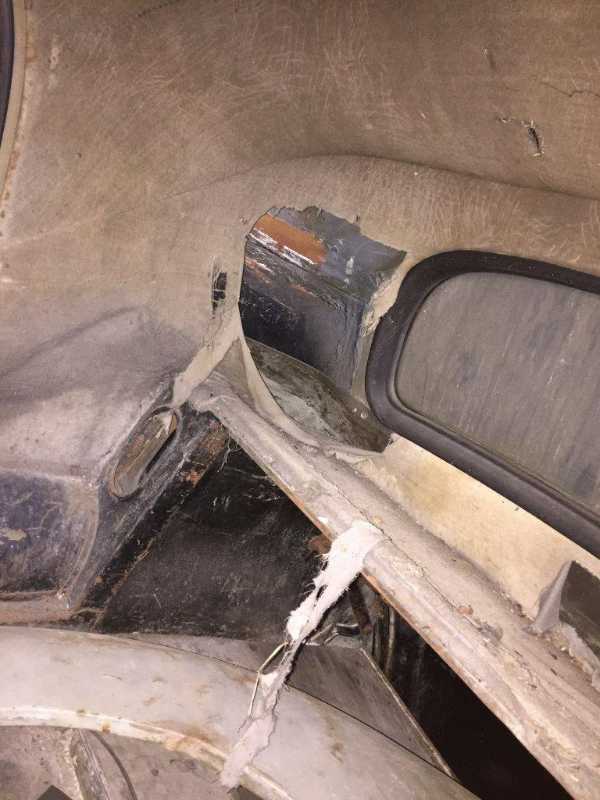

Noch ein Bild.
Und mittig unter der Heckscheibe ein Loch im Karton für einen Lautsprecher. Siehe den schwarzen Kreis im Bild. Wenn Sie keinen Lautsprecher eingebaut haben, wirkt der Stoff wie ein Luftfilter und wird durch die Luft, die von der Kabine in den Gepäckraum strömt, schwarz gefärbt.
