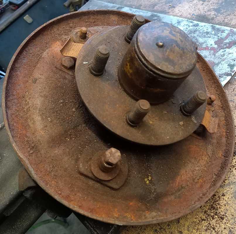

Re: Federbügel an Bremsträgerplatte
Hallo Ralf,
hier ein Bild der Klammern.
Gruß Peter
Gruß Peter

- Beiträge: 610
Hallo Peter,
Vielen Dank, das sind genau die richtigen. Wenn du die für mich abbauen würdest? Wäre super
Was möchtest du dafür haben?
Ich würde das bspw. gegen 2 Fensterpresser tauschen, diese Kleinen Bleche mit den Gummirollen für innen.
