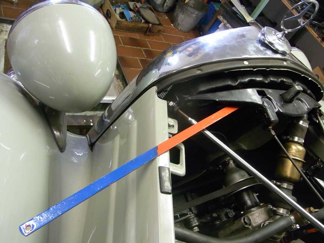

Re: Haubenzug
Eine gute Tasse Kaffee
Liebe 170r Freunde,
gestern rief mich ein Freund an. Bei seinem Sb ließ sich die Motorhaube nicht öffnen. Auch nicht mit dem “Notwerkzeug“, das er sich für diesen Fall angefertigt hatte. Ob er mal bei mir vorbeikommen könnte, möglicherweise hätte ich ja mehr Feingefühl.
Ich habe es versucht. Trotz aller Stocherei, auch mir gelang es nicht, die Haube mit diesem Werkzeug zu öffnen. Eine kleine Katastrophe.
Ein bisschen merkwürdig war das alles aber schon. Es schien nämlich so, als ob ich das Schloss mit dem Stab gar nicht erreichen könnte, da schien ein „weiches Hindernis“ im Weg zu sein. Was konnte das nur sein? Da gab es doch nichts, was im Wege sein könnte. Merkwürdig auch, dass es so aussah, als ob der Haubenzug in Ordnung sei. Es gab einen begrenzten Weg und der Zug ging auch wieder in die Ausgangsstellung zurück.
Mir kam ein Verdacht. Wenn der Zug in Ordnung sein sollte und das Schloss sich trotzdem nicht bewegt, könnte vielleicht die Verbindung zwischen den beiden Teilen fehlen: der Splintbolzen!
Um das festzustellen, hätten wir die Haube öffnen müssen – und das ging nun mal nicht.
In Gedanken hatte ich schon die Flex in der Hand und habe überlegt, wo ich ansetzen sollte. War es geschickter, eine imposante Öffnung in die Haube zu schneiden oder doch besser in das linke Seitenteil?
Zum Glück habe ich das nicht gemacht, sondern erst mal eine Pause.
Eine Tasse Kaffee. Die Marke verrate ich nicht, sonst haltet ihr mich für einen Influencer und lest nicht weiter. Das wäre schade. Während dieser Pause kam mir nämlich noch eine andere Idee. Nicht ganz so brutal wie die Sache mit der Flex. Wir haben zwischen Seitenteil und Motorhaube einen flachen Holzkeil getrieben und konnten so den Spalt auf vielleicht 6 oder 7 mm vergrößern. Dann ging ich doch noch an die Flex und habe zwei „Sonderwerkzeuge“ hergestellt: Ein gekröpfter Ringschlüssel wurde so flach geschliffen, dass man ihn gerade noch durch diesen Spalt schieben konnte. So ließ sich – mit ziemlich viel Geduld - die vordere Befestigungsschraube des Seitenteils herausdrehen. Außerdem habe ich einen langen 17er Maulschlüssel so flach geschliffen, dass er sich durch den Haubenspalt vor der Frontscheibe schieben ließ. Damit konnte auch die hintere Schraube gelöst werden. Nun störte nur noch der Haubenhaken. Er musste mit einem Sägeblatt durchtrennt werden und schon ließ sich das Seitenteil so weit vorklappen, dass ich in den Motorraum fassen und das Schloss mit der Hand erreichen konnte. Und tastsächlich: mein Verdacht bestätigte sich, der Splintbolzen fehlte. Offenbar hat mein Freund bei der Montage vergessen, ihn zu sichern. Ein paar Jahre ging das gut. Man möchte meinen: ein kleiner Fehler. Offenbar sieht das der Oldtimer-Gott anders, denn es heißt ja: die kleinen Sünden bestraft der liebe Gott sofort.
Aber warum ließ sich mein schöner „Haubenöffner“ nicht einsetzen? Der gelöste Zug hatte sich so unglücklich vor das Schloss gelegt, dass man mit diesem Werkzeug das Schloss nicht erreichen konnte.
Nun war aber alles ganz einfach. Durch die Öse des Hebels konnte ich einen Seilzug schieben, dann ein kräftiger Zug an diesem Seil und schon sprang die Haube auf. Ohne Schaden, auch der zersägte Haubenhaken lässt sich wieder schweißen. Und ein verlängerter und gut gesicherter Splintbolzen sitzt da nun auch. Ein paar Stunden hat das alles gedauert. Lästig.
Etwas Gutes hat die Sache aber auch, ich habe nämlich wieder etwas dazugelernt: das Seitenteil lässt sich - mit dem passenden Werkzeug - bei geschlossener Motorhaube ausbauen.
Ich kenne meinen Freund ganz gut und rechne fest damit, dass in den nächsten Tagen eine Flasche trockener Rotwein vor meiner Tür stehen wird. Dann gibt es wieder das gleiche Problem, die Flasche muss geöffnet werden. Ich hoffe sehr, dass mir dann ein geeignetes Verfahren einfällt.
Es grüßt euch Harald
