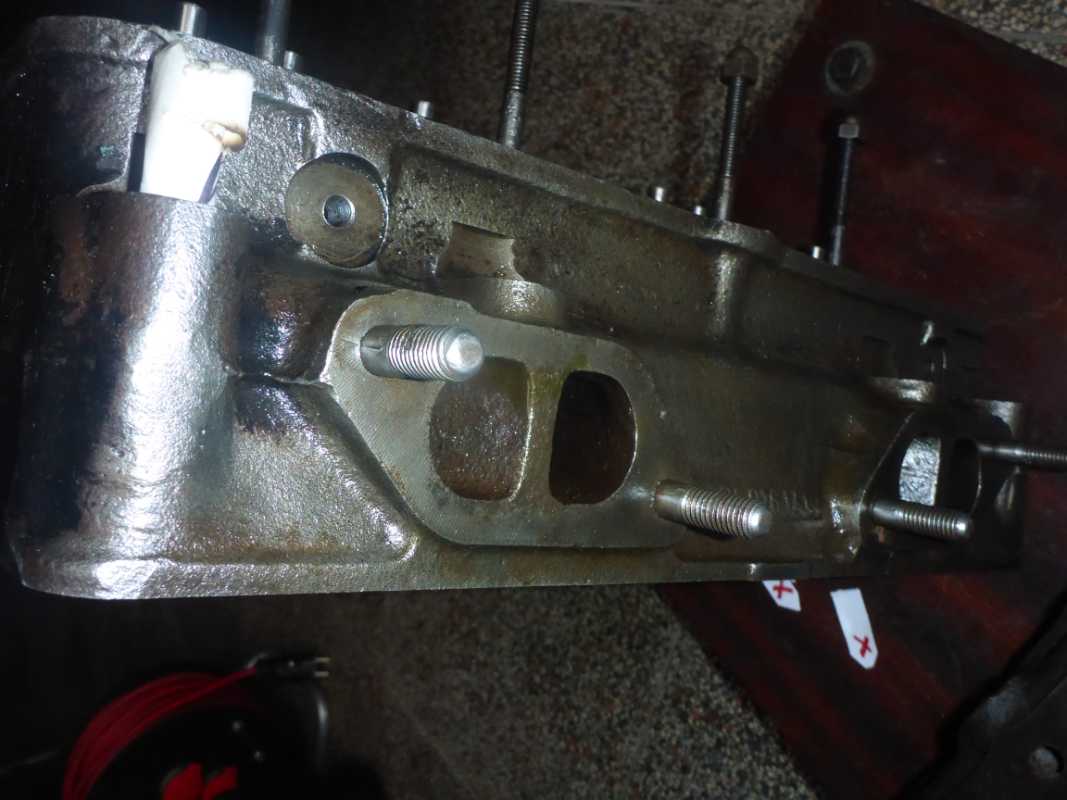

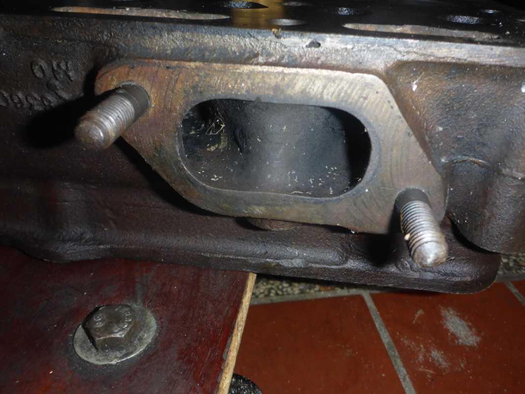

Vielleicht noch ein Nachtrag: Es gibt auch Zylinderköpfe, die auf der linken Seite vier anstatt drei Verschluss-Stopfen haben. Wahrscheinlich für Aggregatmotoren gebaut, laufen sie inzwischen aber auch in vielen 170ern - ohne Probleme. Äußerlich unterscheiden sie sich außerdem noch in der Gestaltung des Auslasses. Da gibt es härtere Übergänge. Gibt es da weitere Unterschiede und was mag wohl der Grund für diese Änderung gewesen sein?
180 D.JPG (101.07 KiB) 13618 mal betrachtet

Tschau Harald,
der geänderte Zylinderkopf:
Zusätzlicher Verschlusstopfen:
Da nehme ich an, dass die Abstützung des Sandkerns damit verstärkt wurde, also eine gusstechnische oder besser gesagt formtechnische Massnahme.
Die Form der Auslassgasführung:
Auch da eine Vermutung, die Anfräsungen über den Auslassöffnungen ist für die Zylinderkopfschraube,
Um bei einer nicht ganz optimaler Platzierung des Sandkerns beim Bohren nicht in den Auspuffkanal "durchzufallen" = Ausschuss,
wurde mehr Material vorgesehen und damit ev. sogar die Gasführung optimiert.
Im ersten Moment haben mich die unterschiedlichen Lagen, Dichtfläche oben oder unten irritiert.

Lieber Georges,
gut möglich. Es wird keine Verbesserung des Kopfes, sondern eine Vereinfachung der Herstellung des Kopfes sein. Da ich diesen Kopf auch nicht in meinen DB Unterlagen zum OM 636-Industriemotor finden kann, ist es möglich, dass es sich dabei um eine späte spanische Produktion handelt.

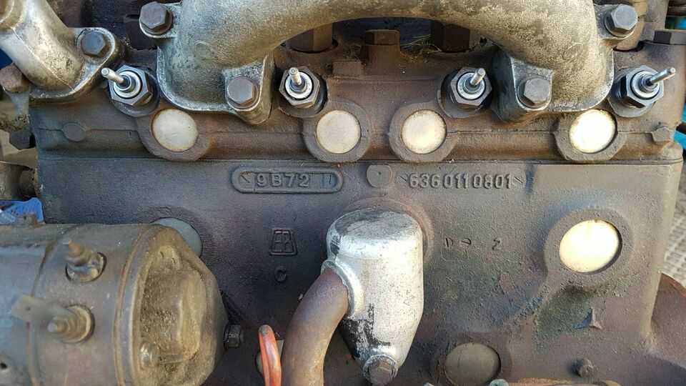

Tschau Harald,
damit liegst Du richtig.
Der Block hat 9 B 72 ------ 9. Februar 1972

Lieber Georges,
dann setzt Du allerdings voraus, dass Block und Kopf zusammengehören. Das kann sein, muss aber nicht. Wenn ich mich richtig erinnere, sind die meisten Gussmarkierungen des Kopfes auf der Oberseite angebracht. Will man sie sehen, muss man die Kipphebelböcke ausbauen. Ein bisschen umständich für diese nicht ganz so wichtige Frage. Vielleicht hat ja jemand einen solchen Kopf ausgebaut im Lager und könnte anhand des Gussdatums und der Herstellermarke erkennen, ob diese Vermutung zutrifft.

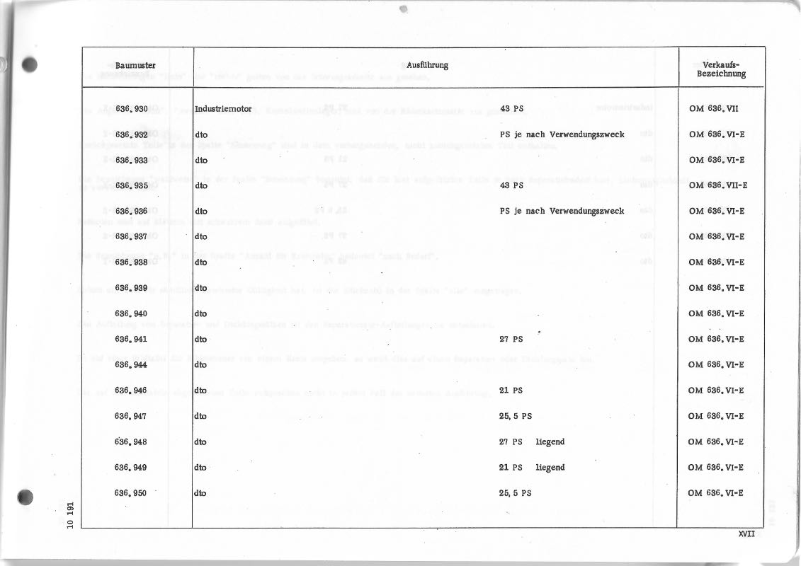

hast du in deinen Unterlagen technische data/specs für den Motor OM 636.933-003226 ???
Bin daran interessiert wenn sie existieren.
Schönen Sonntag/b
Beiträge: 1042
Re: 20 Wasserhaltung OM636

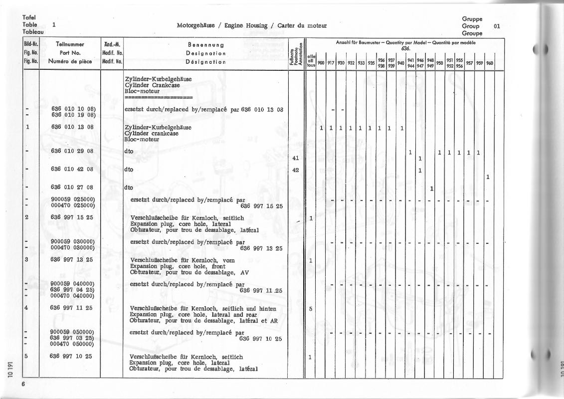

Tschau Baloke,
dafür kaufst Du Dir am besten eine ETL 10 191 OM636 Ausgabe B Dezember 1971
OM636_ETL_B 1.jpg (89.05 KiB) 13562 mal betrachtet
