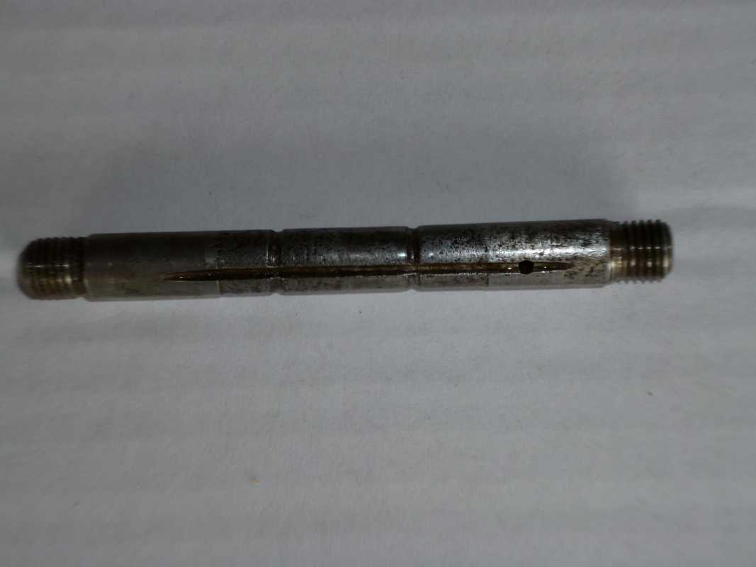

- Beiträge: 1110
Re: Türscharnier OTP
Lieber Karl,
deine nachgefertigten Bolzen sind schon gut gemacht. Im Anhang ein Bild originasler Bolzen. Sie hatten jeweils oben eine etwa 2 cm tiefe Bohrung für einen Ölvorrat (fehlt bei vielen Nachfertigungen). Das Öl trat dann durch eine dünne seitliche Bohrung in den langen vertikalen Schliz und von da aus in die beiden horizontalen Nute. Verstopfen darf da möglichst nichts. Ich spüle ab und zu mit Kriechöl.
Hallo Holger,
ist die Ausführung so wie auf dem Bild von Harald ?
Gruß Karl
Gruß Karl
