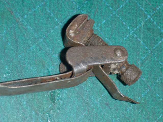

urprünglich saßen an dieser Stelle Schlauchbänder mit Beru-Schellen. Die sind inzwischen aber sehr rar und werden kaum zu beschaffen sein. Man kann aber ohne weiteres moderne Schlauchschellen verwenden. Die Montage ist schon eine kleine Herausforderung. Die Schellen dürfen nicht verkantet montiert werden sonst können sie abrutschen.

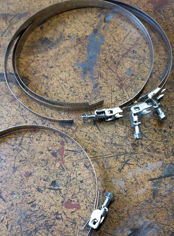

die alten originalen Bänder für Beru- (und andere) Schellen waren 9 mm breit. Genauso breit sind auch die modernen Schlauchschellen. Würde man schmalere Bänder benutzen, wäre die Montage bei eingebauter Achse sicher noch fummeliger. Das Problem ist eher die Länge. Meist hat man so etwas nicht im Vorrat und man bekommt so lange Schellen auch nicht in jedem Baumarkt. Man muss sie per Internet bestellen. Vielleicht eignet sich hier auch Meterware. Das sieht sicher nicht ganz so schön aus, für irgendwelche "Notfälle und Sondereinsätze" habe ich mir aber vor langer Zeit 3 m gekauft (und, wie man sehen kann, bis jetzt noch nicht benutzt).

das universal Schellenband werde ich einmal ausprobieren.
auf deinen Bildern sieht das Schellenband so passgenau aus.
Bei mir hat es sich immer schräg gestellt und hatte dadurch keine gute Auflagefläche auf der Gummimanschette.
