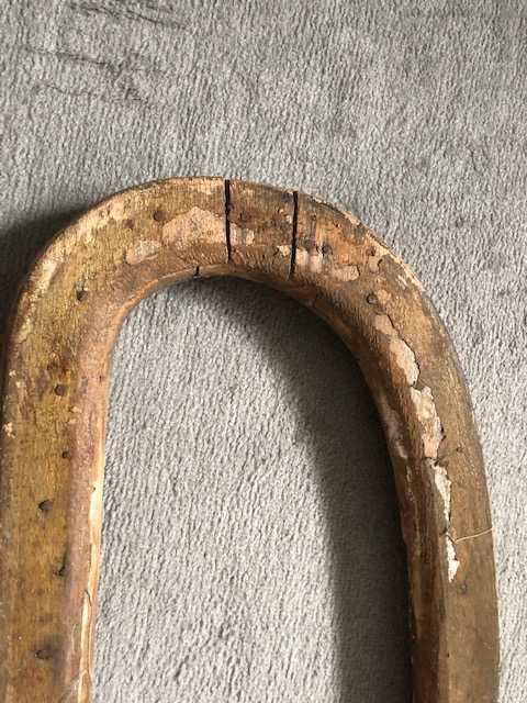

Meine Bitte an Euch wäre es möglich dass Ihr mir auch eine Skizze vom Rückfenster zukommen lässt.
Weiters suche ich das Maß für die beiden hinteren Dachbügel (siehe Abbildung Anhang) damit ich Sie nachfertigen kann.
ich habe eure Beiträge mit Spannung verfolgt da ich auch eine Cabriolimousine aufbaue.
