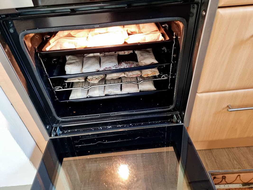

Anbei ein paar Bilder und links zu den Bezugsquellen, einmal die 100gr. Säckchen im Ofen bzw. auf der Waage, die1000gr. Version im Fliegengitter und einen link für die 1000gr. Beutel.

100gr. Säckchen voll gesättigt daher 132gr.
das passiert im Ofen, wenn über 135°C beheizt wurde
