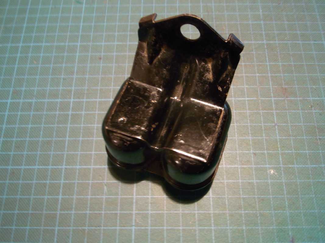

beim Aufräumen alter Kisten mit Ausbauteilen aus MB 170 Da-OTP habe ich die beiden Relais (mit org. Kombihalter) für die Steuerung des TatüTata Hornes wiedergefunden. Weiss jemand wie die beiden Relais angesteuert worden sind? Von alleine können sie ja nicht umschalten....
Grüße
Franz

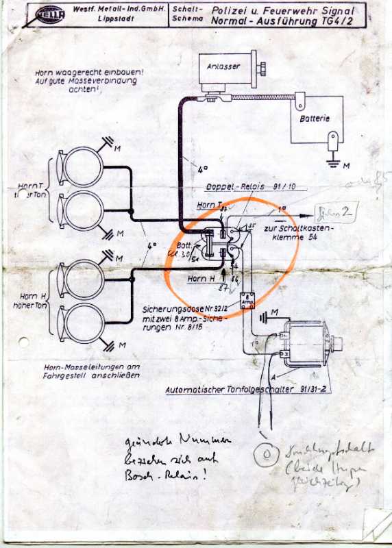

Lieber Franz,
im Plan findest Du die Hella-Bezeichnungen. Geändert in bosch Bez. Diese unterscheiden sich etwas. Wenn Du damit nicht zurechtkommen solltest, melde dich nochmal. Ich habe zum Thema ziemlich viele Unterlagen. Ergänzt (ganz unten) ist hier der "Verdoppelungsschalter" (der alte Standard-Hella Druckknopf). Er verbindet hoch/tief, sodass dann beide Hörner gleichzeitig wirken. Umgeschaltet durch den Hella-Tonfolgeschalter. Im Plan sind zwei Doppelhörner gezeigt. Beim OTP gab es aber nur eins.

Hallo Harald
vieln Dank, genau um diese Relais geht es. Sehen im Original genauso aus wie gezeichnet. Der automatische Tonfolgeschalter wird wohl ein Elektromotörchen mit Untersetzunggetriebe sein, der eine Kontaktplatte bewegt. Könte auch ein Federuhrwerk sein.

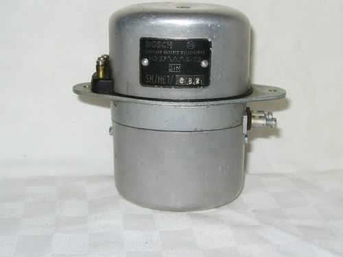

Lieber Franz,
der Hella-Tonfolgeschalter wird aufgezogen - wie eine Eieruhr. Mit Uhrfeder. Es gab auch welche, die aus einem umgebauten Bosch Scheibenwischermotor bestanden, oft in Krankenwagen dieser Zeit. Die konnten dann länger betrieben werden. Beim Hella-Aufziehwerk waren das aber nur wenige Schaltfolgen.

Lieber Harald
war also meine Vermutung richtig. Wie auch immer ich werden die Signalanlage nicht mehr einbauen. Wenn du noch so ein zweites Schaltwerk hast und dir der Doppelhalter mit den originalen Relais dazu fehlt vererbe ich dir meinen Doppelhalter samt Relais für ein Bier auf dem nächsten Haigern.....

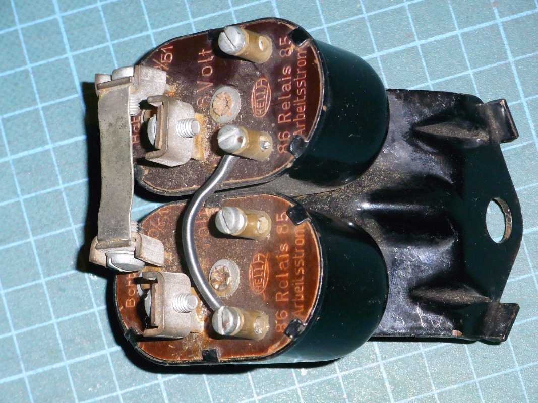

In meinem OTP sitzt zwar auch ein originales Hella Relais, allerdings 6 Volt. Es funktioniert - Ich habe es nämlich ausgeräumt und zwei 12 Volt Bosch Einsätze in die Gehäuse montiert. Man sieht es nicht und es funktioniert auch. Aber "richtig original" ist natürlich tausendmal besser.

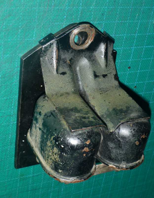

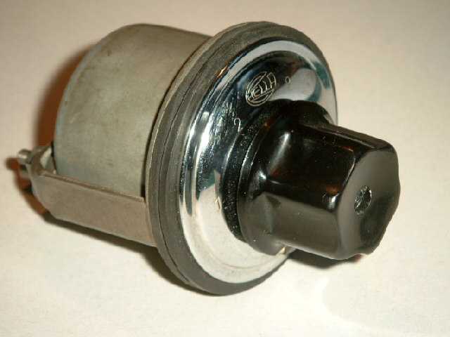

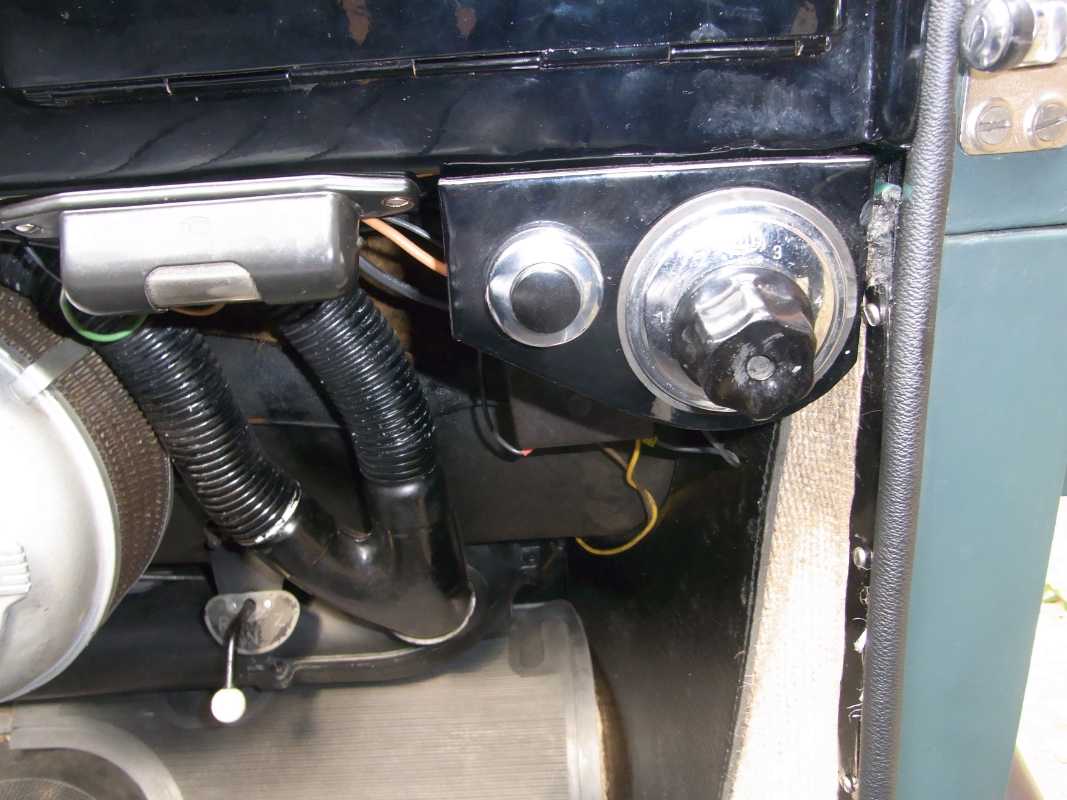

Und damit unsere mitlesenden Nicht-OTPler sehen, worum es geht:
- R0019852.JPG (114.52 KiB) 9281 mal betrachtet
- R0019843.JPG (80.18 KiB) 9281 mal betrachtet

Re: 170 Da-OTP Steuerung Polizeihörner
Lieber Franz,
was für eine Überraschung! Heute habe ich Dein Päckchen bekommen. Vielen vielen Dank, ich werde mir etwas einfallen lassen!
Der Vollständigkeit halber noch etwas Chinesisch für Anfänger:

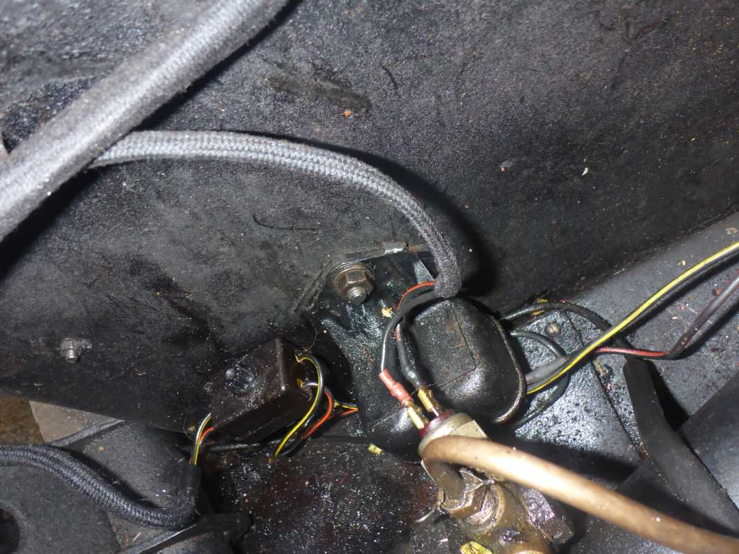

Da diese Relais an Dauerplus geklemmt waren, saßen sie auf einer 3 mm starken Pertinaxplatte (deshalb auch die beiden Blechwinkel oben) und zwar am linken Stehblech in unmittelbarer Nähe des Bremszylinders.
Es grüßt Dich und euch
Harald
Harald
