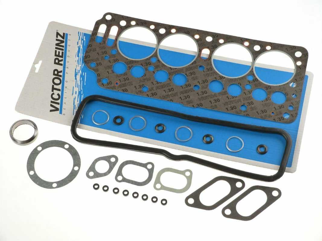

Ich denke, es bezieht sich auf diese Dichtungen, obwohl ich ihre Referenznummern gerne wissen würde, oder woher sie zu kaufen.
Grüsse,
Javier
Grüsse,
Javier
- s-l1600.jpg (60.06 KiB) 26550 mal betrachtet
- mit Durchlassborungen
- s-l500.jpg (14.35 KiB) 26550 mal betrachtet

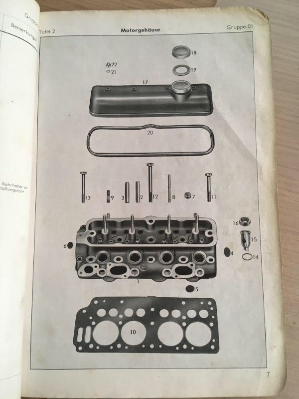

Seltsamerweise kommt im Teilekatalog meines Autos 170SD, 636 016 04 20 die Dichtung ohne die Öffnungen.
Javier
Javier
- 1BD7FBCE-B681-4570-A27C-23F8DEF1FFE0.jpeg (60.46 KiB) 26543 mal betrachtet

Guten Abend Javier und Karl,
als ich die ausführliche Beschreibung von Johannes mit den Problemen der Dichtung ohne die Öffnungen las, hab ich auch in meiner Ersatzteilliste für 170DS nachgeschaut. Auch in meiner Liste wird nur die Dichtung mit geschlossenem Bereich aufgeführt.
Ich vermute daher, dass die Probleme mit der Kühlwassertemperatur von den zugesetzten Kühlkanälen herrühren und nicht mit den geschlossenen Bereichen der Dichtung in Verbindung stehen. Genau diese Erfahrung hab ich auch mit meinem Motor gemacht.
Viele Grüße von
uli
Viele Grüße von
uli

Ich habe in allen meinen ETL von 170D 1949 bis Industriemotoren 1971 vom Typ OM 636 keine Abbildung der Zylinderkopfdichtung mit grossen Kühlwasserkanälen auf Seite der Stösselstangen gefunden.
Meine Empfehlung: Vorgehen nach WHB Störungsbehebung, siehe Berichte im Forum:
00_OM636_Stoerung_WHB
