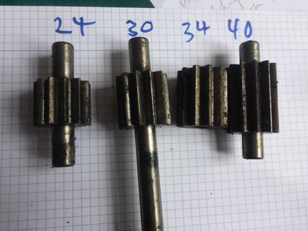

ich glaube, Franz hat Recht. Wenn man an eine größere Fördermenge denkt, sollte man auf die Höhe der Zahnräder achten. Es gibt mindestens vier verschiederene Höhen. Wenn Du eine der letzten Pumpen einsetzt, hast Du, verglichen mit der alten V-Pumpe, fast die dopplte Fördermenge. Das reicht doch immer!

Hallo Harald, natürlich spielt die Höhe der Zahnräder die erste Geige. Das dürfte logisch sein. Wenn es aber machbar ist, dass nur die beiden Zahnräder ersetzt werden könnten (mit der geringeren Zähnezahl) dann würde ich das machen. Mein Pumpengehäuse ist in einem sehr guten Zustand. Ich möchte es gern wieder verwenden. Ich werfe nicht gerne etwas weg. Falls ich keine Zahnräder bekomme, dann wird die Pumpe einfach wieder eingebaut.
Alles Gute. Gruß Horst
