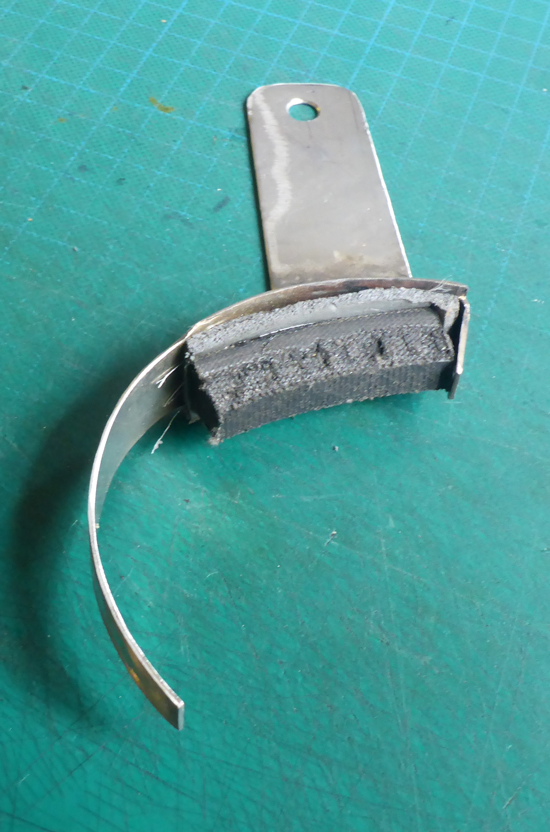

Das Aufziehen eines Keilriemens ist immer eine kleine Würgerei und oft genug leidet auch der Riemen dabei. Deshalb habe ich mir nun mit einfachen Mitteln ein Werkzeug für diese Arbeit hergestellt. Damit ist ein schonendes Auflegen möglich geworden und die Arbeit lässt sich auch ohne nennenswerten Kraftaufwand erledigen. Im Anhang stelle ich nicht nur das Ergebnis meiner Bastelei, sondern den ganzen Entwicklungsprozess vor. Vielleicht kann es eine Anregung sein, sich selbst eine solche oder ähnliche Vorrichtung zu bauen. Schwer ist es wirklich nicht.

noch ein Nachtrag: Inzwischen habe ich ein paar Mal mit diesem Werkzeug experimentiert und dabei einen Weg gefunden, das Rutschen auf der Riemenscheibe zu verhindern. Es ist ganz einfach: wenn man ein Stückchen eines Keilriemens und zusätzlich einen Schaumstoffstreifen unter die Lauffläche klebt, ist genügend Reibung vorhanden. Es geht also auch ohne den oben vorgestellten Hebelarm.
