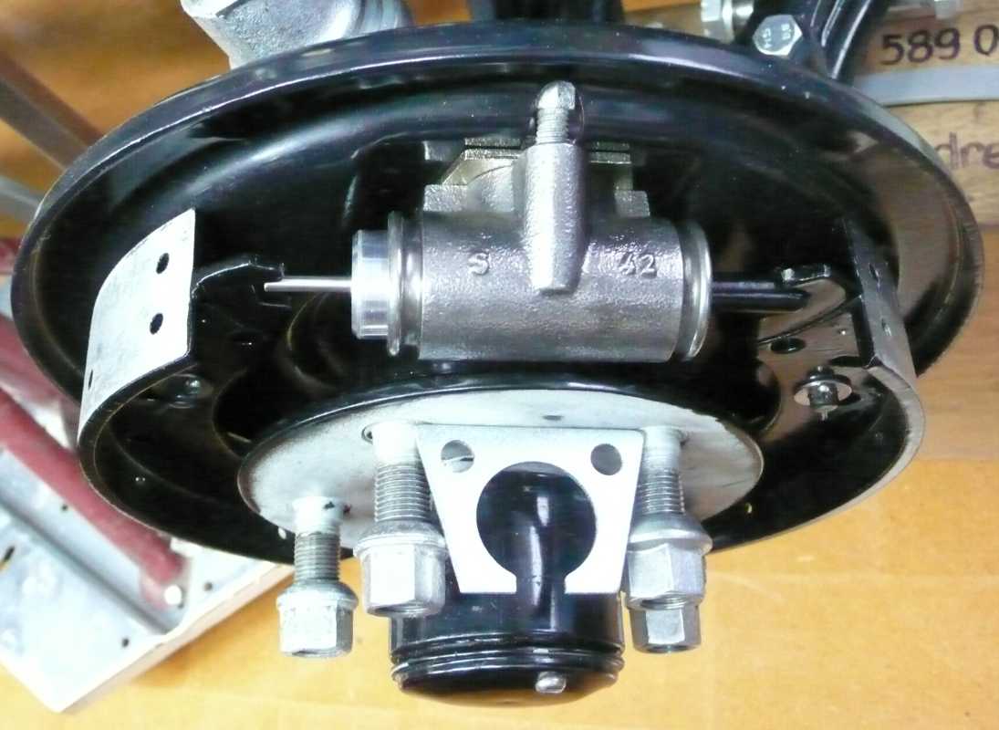

Ich habe die Bremsen hinten trocken vormontiert und den Durchmesser der Backen ohne Belag gemessen: er beträgt hinten 230mm (bzw. 228mm bei Kompression durch eine Schraubzwinge), Exzenterschrauben natürlich auf null gestellt. Nach Adam Riese hätte ich dann bei einer Belagstärke von 5mm einen Außendurchmesser der Backen von 238-240mm, d.h. 1-2mm Spiel bds. zw. Trommel und Backen. Das müsste sich doch mit der Bremsbackennachstellung ausgleichen lassen, oder? Ein etwas dickerer Belag, könnte dann schon wieder zu viel sein, denke ich.

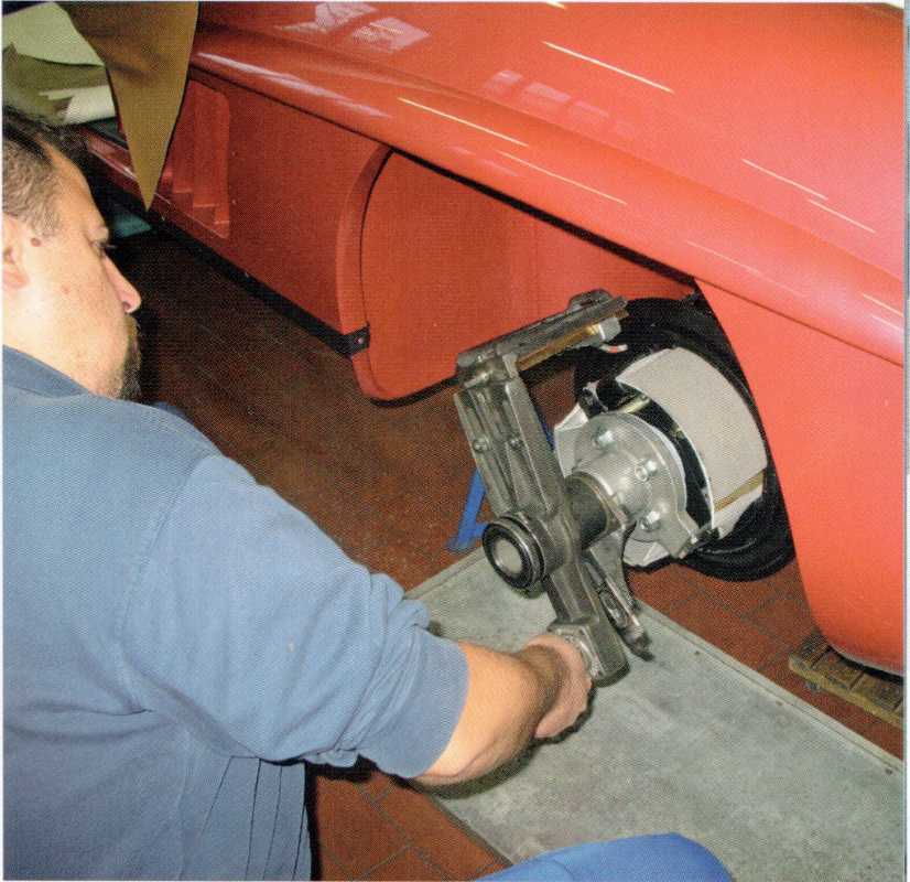

erst mal etwas Geschichte:
früher wurden Bremsbeläge mit Übermass aufgenietet, die Bremsbacken montiert und mit dem
Bremsbackendreh- oder Fräsapparat auf den richtigen Durchmesser gebracht.
Hier ein Bild bei Kienle 300SL
42_Bremsb_ueberdrehen 2.jpg (67.75 KiB) 6851 mal betrachtet
Wenn der Durchmesser der belegten Backen für D 240mm vorgesehen ist tragen die Beläge optimal,
sind dann aber die Bremstrommeln auf 241 und 242 mm ausgedreht, werden vermutlich die Beläge am Anfang,
bis diese eingschliffen sind, nur auf ihrem Scheitel tragen bis sich der Durchmesser der Beläge dem Trommeldurchmesser angepasst hat.

Muss mich mal erkundigen, welche Werkstatt in meiner Nähe sowas macht. Bis dahin werde ich noch einmal die Bremsen trocken montieren und nochmal genau messen. Muss ohnehin mit den nun gereinigten Backen das Spiel am Backenauge prüfen, könnte durchaus sein, dass hier auch etas zu richten ist. Kann man eine verschlissene Aufhängungsbohrung an der Bremsbacke richten? Wenn ja, wie?
Zuvor waren übrigens auch 5mm Bremsbeläge drauf. Vorne waren sie gleichmäßig und schön abgeschliffen, hinten stark einseitig abgenutzt. Nehme aber an, dass es am rostigen Bremszylinder und am Rost an der Aufhängung lag. Was könnte sonst noch Grund für eine einseitige Abnutzung sein?
