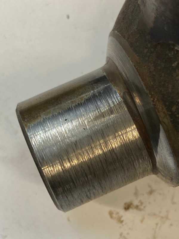

Liebes 170er Forum,
ich suche dringend 2 gute Kreuzgelenke für eine Hypoid Achse (die sind wohl etwas größer)
Der 170er (170S) befindet sich gerade in der Werkstatt bei Gerhard (Würzburg) und wir möchten
lange Standzeiten vermeiden.

- ziemlich eingelaufen
- Bild_Kreuzgelenk01.JPG (28.77 KiB) 5928 mal betrachtet

Hallo Daniel,
das sieht ja übel aus, so viele Einlaufspuren.
Wäre es nicht möglich, das abzudrehen und Buchsen drauf zu schrumpfen?
Was sagt der Gerhard dazu?

Hallo Ralf,
zur Not könnte man egalisieren.
Die vorhandenen Buchsen haben einen Innendurchmesser von 23mm
und würden dann allerdings immer noch ein wenig Spiel haben.
Lt. Gerhard sollten sie 0,2mm enger sein.
Ich vermute, dass es so etwas nicht von der Stange gibt.
Daher wäre mein Ansatz, das Kreuzgelenk komplett zu tauschen.

Lieber Daniel,
ich habe noch einige Kreuzgelenke. Gebrauchte, aber auch noch vier neue. Kannst Du mir bitte einige Maße deiner Kreuzgelenke durchgeben? Ich habe gerade in den Übersichtsblättern nachgesehen, da scheint es für den Sb verschiedene Versionen zu geben.

Lieber Daniel,
gerade habe ich mit Gerhard gesprochen und wir konnten einige Maße vergleichen. Die Kreuzgelenke scheinen zu passen. Am einfachsten, schnellsten und billigsten wäre es, wenn ich sie gleich zu Gerhard schicken würde - wenn Du einverstanden bist. Sollten die Teile doch nicht passen oder gefallen, würde ich sie selbstverständlich wieder zurücknehmen.
