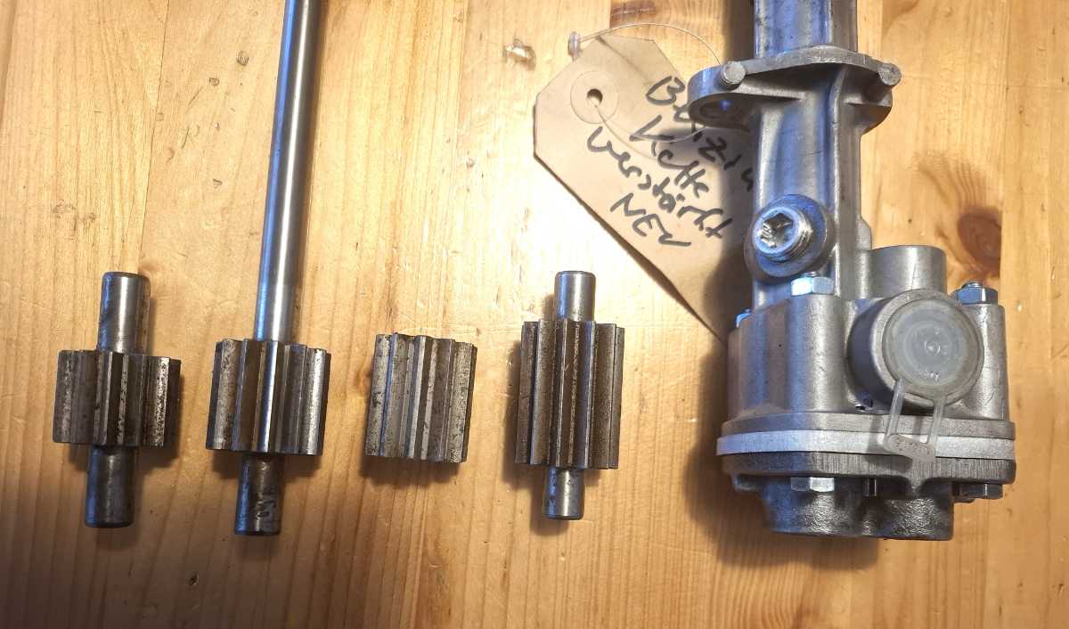

falls es dir nur um das Ersetzen der Zahnräder gehen sollte, könnte ich dir möglicherweise ein Angebot machen. In meinem Lager befinden sich noch einige originale neue Zahnräder (z.T. mit Antriebswelle) in verschiedenen Höhen (24 / 29/ 33 und 40 mm).
Ganz rechts im angehängten Bild sieht man übrigens eine der von Gerhard Kleinschroth überarbeiteten Pumpen. Ich mag sie nicht zerlegen, schätze aber die Höhe der Zahnräder auf 33 bis 34 mm.
