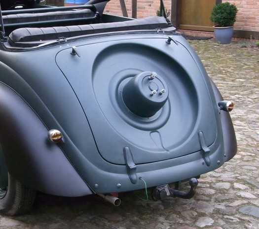

Re: Unfallreparatur Heck
Lieber Lothar,
da steht nichts über. Kannst Du nicht den Deckel auflegen und danach den Ausschnitt bestimmen? Möglicherweise ist auch der Deckel verzogen. Dann ist es besser- zumindest vorübergehend - einen anderen Deckel als Schablone zu verwenden.
- 107.JPG (29.44 KiB) 9475 mal betrachtet
besten Dank für das Foto. Das zeigt doch recht eindeutig, dass der Heckdeckel rundum bündig abschließen sollte (will der Karosseriebauer auch so herstellen, nur war ich unsicher, da es vorher anders war). Heckdeckel soll wieder der originale dran. Dem Wagen sieht man sein Alter an, und das darf man ja auch.
Nochmals besten Dank und ein schönes Wochenende,

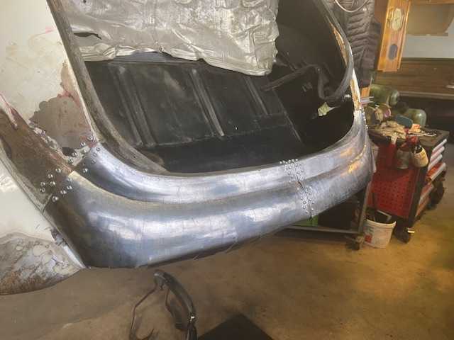

dass es das Teil bei Kirschinger gibt, war mir nicht bekannt. Aber jetzt ist es zu spät, denn der Karosseriebauer hat Spaß an der Arbeit, und den will ich ihm nicht nehmen. Er hat das Abschlussblech, nach Anfertigung einer Schablone, aus zwei Hälften gefertigt, damit er die untere Breite der Deckelöffnung anpassen kann, sowie die Hälften ca 5cm im unteren Abschluss umgebördelt, damit er den Übergang zum neuen Kofferraumbodenabschluss, auch aus zwei Hälften, passend bekommt. Anfang Mai will er fertig sein, und dann gibt es Fotos.
Liebe Grüße,

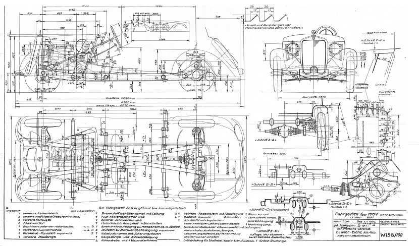

Though no the design layout for the exact part, I have attached a drawing that gives the basic dimensions of the 170V. Perhaps there are clues here which might be of assistance.
- 170V basic dimensions.jpg (75.07 KiB) 9319 mal betrachtet
Hi James,
this is in deed helpful as it shows the exact distance between middle of rear axle to tailgate. This measure is important to fit the remade panel. Thanks so much and kind regards,

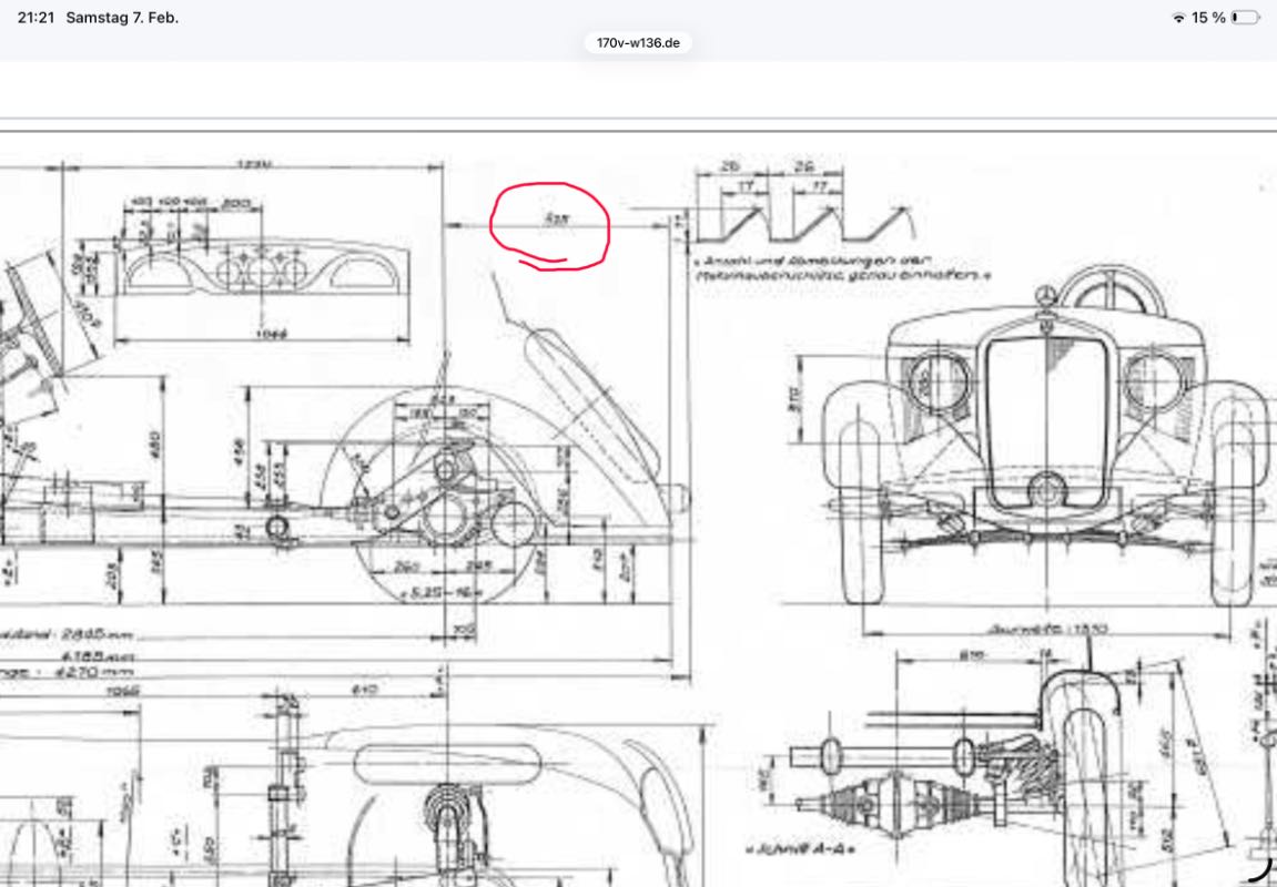

Hi James,
tried to read the numbers but failed. Can you please let me know the dimension in the red circle?
Thanks in advance,
Lothar I have this drawing in a very large size. I will send it to you. I may use my wife to send it . What you have is a snip and sketch so it is not as clear as the larger drawing. Jim
- James Allen
- Beiträge: 206
To make it simple until I can send you a better drawing the number is 82.5. Jim
