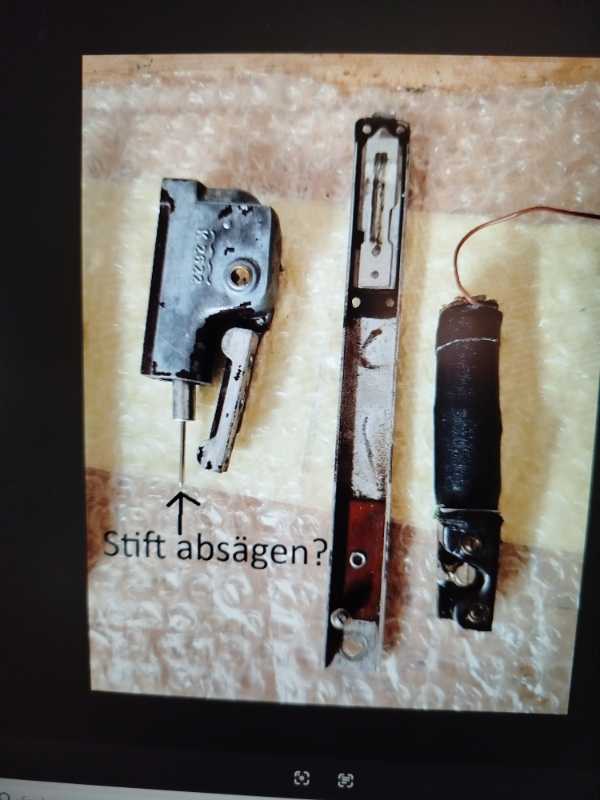

ich möchte meine Winker wieder zusammenbauen und dabei die Sofitten im Winker separat schalten.
Die Winkerspulen habe ich schon in 12V.
Ich würde so vorgehen:
Stift absägen, der früher die Kontrollleuchte geschaltet hat, oder?
Das dünne Kabel der Spule abschneiden, da mit Spule geschaltet.
Ein extra Kabel von der Sofitte legen und dann im Auto beim Einbau anklemmen.
Am Winker gibt es doch keine Möglichkeit für das Kabel-oder?
Passt mein vorgehen so?

Hallo Rainer,
Ja passt. Ich habe den Stift nicht abgeschnitten, lediglich isoliert um Kontakt K zu benutzen.
Beste grüße Ralf

170forever hat geschrieben: 13. Dez 2025, 18:58 Hallo Rainer,
Beste grüße Ralf
Hi Ralf,
Danke!
Den Kontakt K hast Du für was genommen?
Rainer
Beiträge: 622
Re: Wie Winker umbauen
Den Kontakt K (Kontrolle) habe ich für die sofitte genommen.

170forever hat geschrieben: 13. Dez 2025, 20:49 Den Kontakt K (Kontrolle) habe ich für die sofitte genommen.
Beide Drähte von vorne rein abgeklemmt?
Oder kann man innen was abklemmen?
Danke!

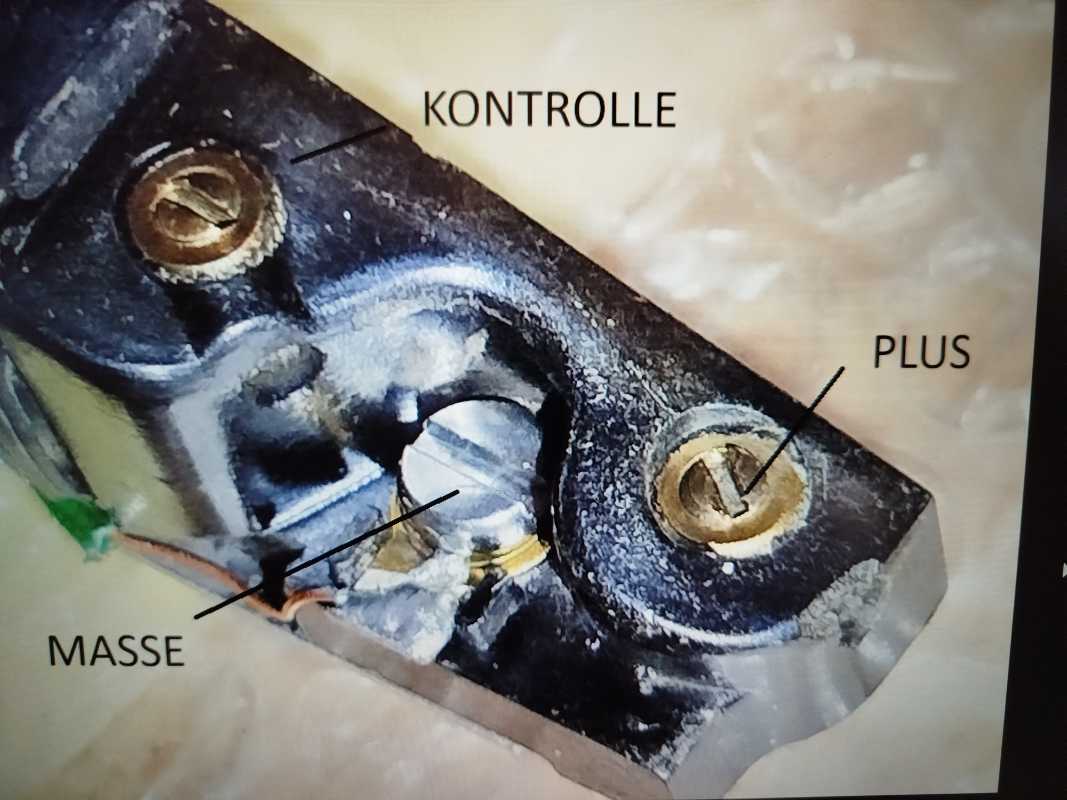

Beiträge: 622
Hallo Rainer,
kennst du die ursprüngliche Bedeutung des Stiftes? Was hat er ursprünglich hergestellt?
Du müsstest die Klemme K beim Umbau nicht zwingend benutzen, ein durchgängiges Kabel würde auch genügen.
rafi911
Beiträge: 144
Beitrag von rafi911 »
Hallo Ralf,
ja, der Stift hat die Kontrollleuchte geschaltet, denke ich...
Rainer
Beiträge: 622
Hallo Rainer,
genauer, der Stift hat masseseitig die Kontrollleuchte geschaltet!
Plus war über die Spule geschaltet, indem man einfach die Pluszuführung der Spule genutzt hat.
An Kl K war also ursprünglich Masse!
Das geht jetzt nicht mehr, da die Leuchte im Winker in die Reihe der Blinkleuchten integriert werden muss, um diesen Effekt zu erreichen.
Die Grundsatzfrage bei dieser Schaltung ist, wie erreiche ich es, mit einem Schalter zwei verschiedene Stromkreise zu schalten. Der Winker soll ja nicht pendeln, er ist eine Spule, die durch einschalten von Dauerstrom durch ihren Eisenkern magnetisch wird, deswegen wird auch der Zylinder magnetisch in diesen Kern gezogen.
Die Blinkanlage funktioniert aber etwas anders, sie ist eine Impulsschaltung über ein Relais, insofern kann die Lampe nicht mehr dauerhaft auf einfache Weise geschaltet werden.
Deswegen muss das getrennt und unabhängig von der Spule betrieben werden. Man muss gleichzeitig zwei
Schaltkreise bedienen.
Einen Plan dazu hatte ich einmal veröffentlicht. Er verdeutlicht genau, worauf es ankommt und wie man diese zwei Kreise parallel schalten kann.
Nicht einfach nachbauen, lesen und verstehen, warum es so ist.
