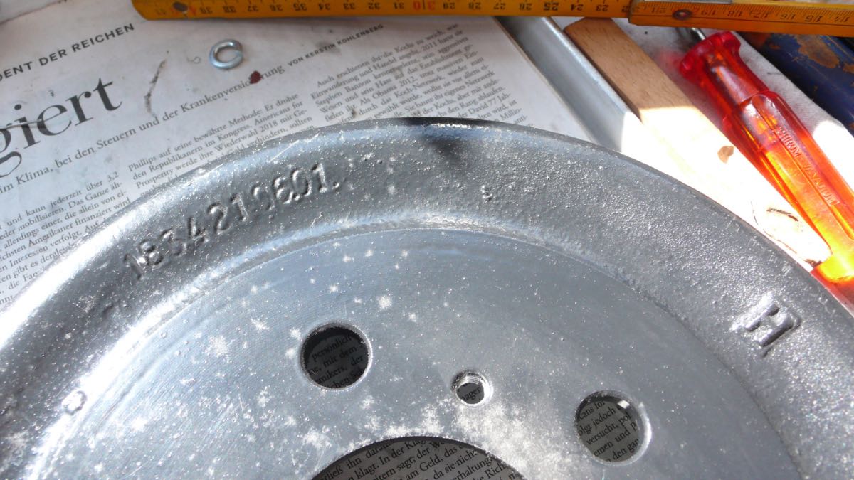

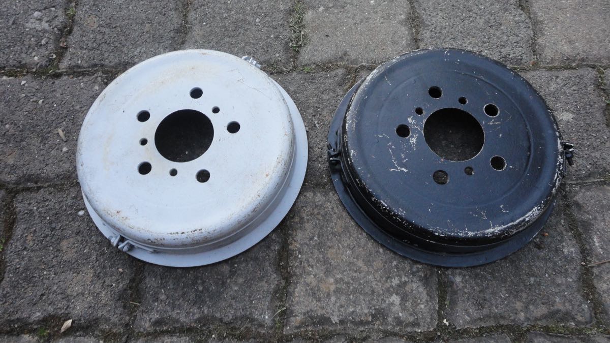

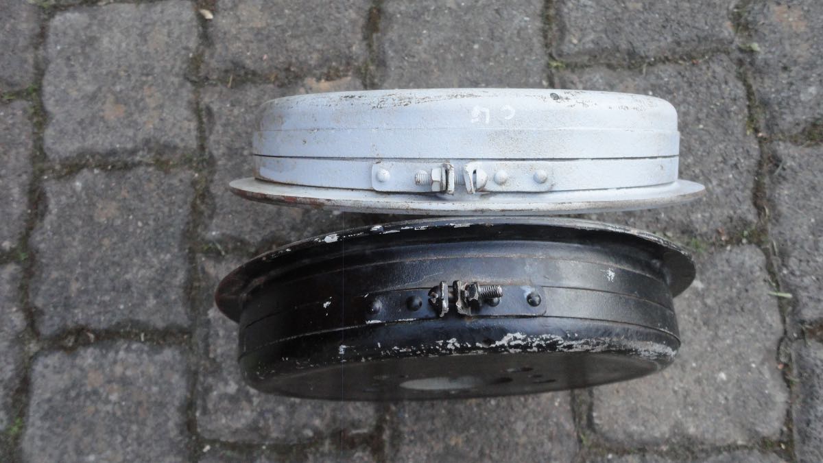

Siehe Bilder
Das Übersichtsblatt zeigt: Gusstrommeln für BB 30mm wurden durch Gusstrommeln ersetzt.
Blechtrommel, mit Spannbändern zur Geräusch-Unterdrückung
Guss_Bremstrommel meist mit Gusszeichen
BT_183_ 421_06_01_240x45_Guss.jpg (148.25 KiB) 11098 mal betrachtet
