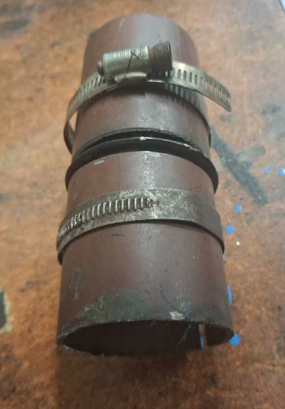

Beiträge: 1107
Re: Thermostat
Lieber Walter,
Gratulation! Ein Meisterwerk. Besonders beeindruckt hat mich das Holzwerkzeug, mit dem Du zunächst den Bördelrand etwas zurückschlägst. Das werde ich in Zukunft auch so machen.
Inzwischen habe ich meine Methode auch noch etwas verfeinert. Vor dem Weichglühen schiebe ich zwei kurze Rohrstücke über. Noch schonender für das Gehäuse. Und zum Zusammenpressen beim Bördeln nehme ich keine Schraubzwinge mehr. Dafür habe ich ein spezielles Spannwerkzeug aus Holz hergestellt.

danke für die Blumen aber ich bin im Wesentlichen nur deiner Anleitung gefolgt.
Schön, dass es immer noch etwas zu Optimieren gibt. Deine Ergänzungen nehme ich beim nächsten Mal auch auf.
Mal sehen, was uns sonst noch einfällt…
Viele Grüße Walter 👍😊
