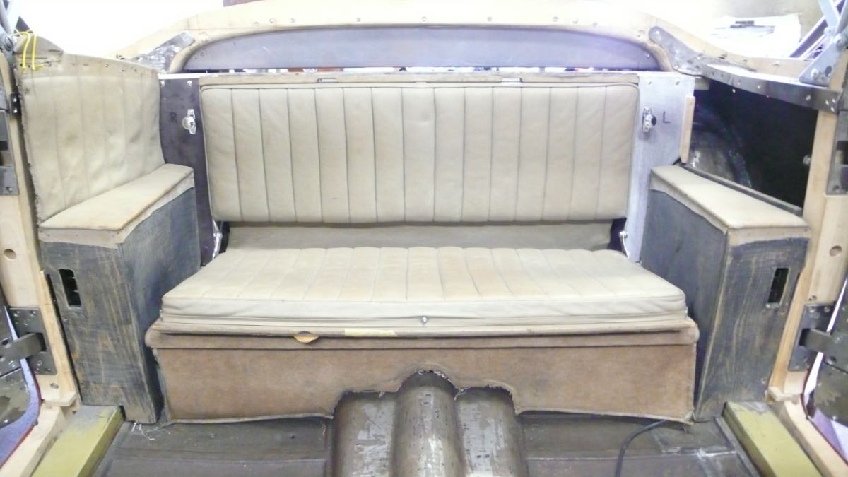

Probemontage Fond mit Notsitzbank

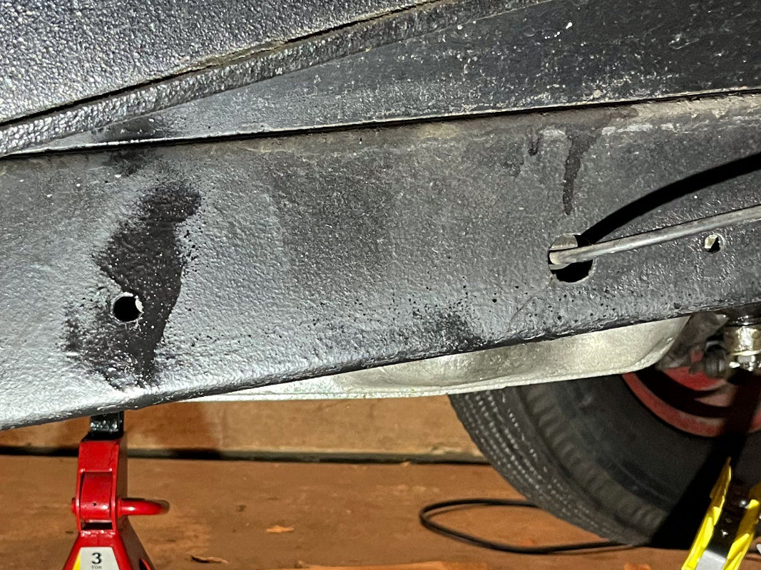

Zwischen Weihnachten und Sylvester war es arg kalt, aber ein wenig puzzeln geht ja immer. Der größte Unterschied ist wohl, dass das normale Puzzeln in wohliger Wärme in der Nähe des festlich dekorierten Christbaumes geschieht, das Autopuzzle jedoch eher in der ungeheizten Werkstatt bei frostigen Minusgraden die Seele und den Körper erfreut. Aber ein paar Stunden sind dank warmer, noch original grüner BW-Unterwäsche immer möglich. Und so sind zwischenzeitlich Kardanwelle angeschlossen, Tachowelle angeschlossen, Lichtmaschine und Riemen montiert, die ein oder andere Dichtung geschnitten bzw. gestanzt, Auspuffrohr angeschlossen, neuer Ölfilter mit Wechsel-Filtereinsatz zumindest provisorisch im Fahrzeug sitzend (da es so wie es ist, es immer ist,sind folglich natürlich die Gewindegrössen anders als am Originalfiltergehäuse,und es müssen neue Rohre bzw Schläuche her), Oldtimerteilehandel René Küpper (aus meiner Sicht sehr zu empfehlen) hat sogar zwischen den Jahren einen Auftrag ausgeführt und Kleinteile geliefert, Lenkgetriebe sitzt und ist fest, Spurstangen am Lenkhebel montiert, usw. usw. Und am Sylvestermittag sollte dann auch noch schnell das Gasgestänge montiert werden, eine weitere Kleinigkeit ….
Und dann das Aha-Erlebnis. Das Gestänge lässt sich nicht montieren. Warum? Weil die durch die Ölwanne gehende Betätigungswelle sich nicht zwischen Rahmen und Ölwanne einschieben lässt, der Platz reicht nicht aus, und die Welle hätte wohl vor Einbau des Motors eingesetzt werden müssen. Naja ….., man kann ja nicht alles im Leben haben.
Drei Möglichkeiten stehen nun wohl zur Auswahl, und für weitere Vorschläge bin ich jederzeit dankbar:
- fast alles wieder demontieren und Motor zumindest halb rausheben. Viel, sehr viel Arbeit…., eigentlich viel zuviel Arbeit.
- Öl ablassen, Ölwanne demontieren (aber Zweckes Bequemlichkeit an vier zusätzlichen, langen Schrauben/ Bolzen hängenlassen, damit sie auch schnell wieder am Block sitzt). Machbar, aber auch Aufwand, zumindest da ggfs eine neue Dichtung montiert werden muss.
- und bei der dritten Möglichkeit müssen die Puristen unter den Forumslesern nun das Lesen einstellen und sich einem anderen Thema widmen (oder ganz stark sein): Lage der Gestängeführung in der Ölwanne ausmessen, und zwei ‚Montagebohrungen‘ in den Rahmen einbringen, damit die Gestängewelle vom Radhaus aus eingeschoben werden kann (hät ich als Ingenieur dem Daimler damals eh empfohlen, allein schon, damit bei eventuellem Gestängebruch nicht der Motor raus muss). Sollte funktionieren und ist vom Aufwand sehr überschaubar.
Entschieden ist noch nichts, da warte ich erst mal ab, ob aus dem Forum noch bessere Vorschläge kommen.

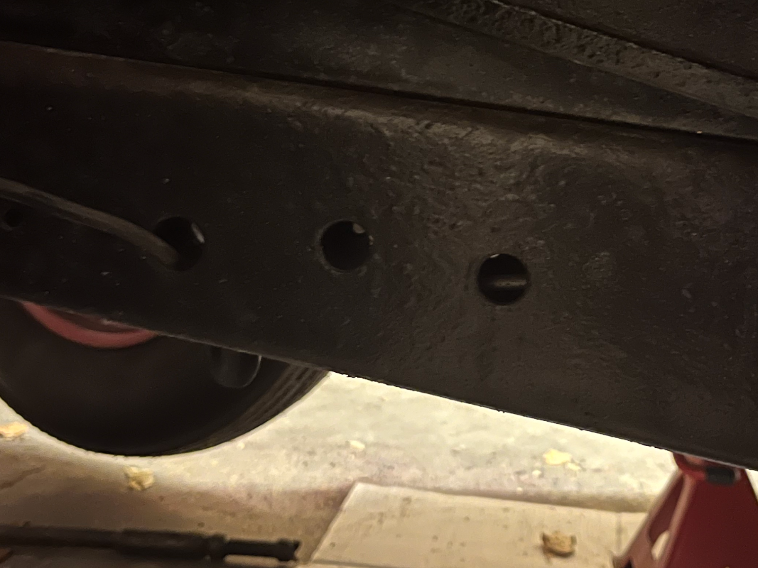

Re: Weihnachtspuzzle
Lieber Harald, lieber Rolf
Vielen Dank für eure Nachrichten.

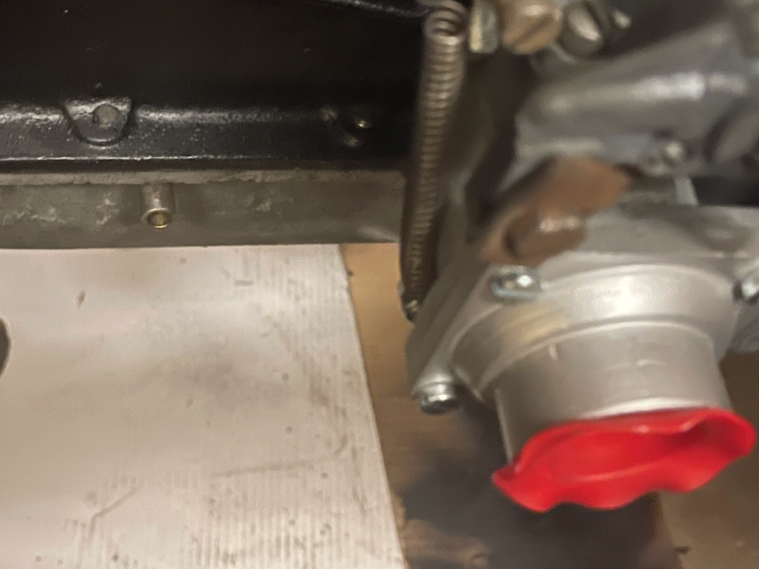

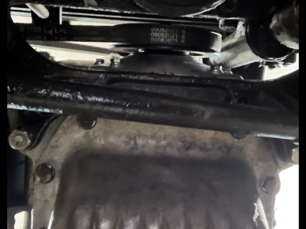

Das Gute zuerst, heute hat es in Heilbronn nicht mehr gefroren, es waren angenehme 3grad, und so habe ich, wie von Harald als zweiten Rat empfohlen, am Nachmittag das warme Wetter genutzt und mich zum Fahrzeug begeben. Alle Möglichkeiten bin ich nochmals durchgegangen.
Motor nochmals ausbauen schließe ich aus. Als ich vor einigen Jahren an meinem 170Da den Motor ausgebaut habe, hat es ca einen halben Tag gedauert. Beim W21 ist dies anders. Da sind durchaus auch zwei Leute zwei Tage beschäftigt, denn das Design sieht nicht vor, dass der Motor ohne Abnehmen des Aufbaus ausgebaut wird. Folglich ist die Arbeit wirklich nicht mehr als Freude am Hobby zu bezeichnen, eher etwa als Bestrafung für Schwerkriminelle. Alles muss weg, alles ist unfassbar furchtbar eng, und an vielen W15/ W21, bei denen der Motor ausgebaut wurde, sieht man, dass ein Teil der Spritzwand rausgeschnitten wurde/ rausgeschnitten werden musste um Platz zum Reinheben des Motors zu schaffen, und nachträglich dieser Teil der Spritzwand wieder eingesetzt wurde.
Für Rolfs Vorschlag müsste ich die Hebelwelle, die in einem geschlossenen Kanal in der Ölwelle verläuft, in drei Teile trennen und Stück für Stück einschieben, nachdem diese mit Hülsen verbunden sind. Die Hebelwelle hat einen Durchmesser von 8mm, der Kanal in der Ölwelle ca 9,5mm. Folglich müsste ich eine Hebelwelle mit kleinerem Durchmesser nehmen damit ich dünne Hülsen nehmen kann. Dann passen aber die Betätigungsstangen zu Gaspedal und zu Vergaser nicht mehr. Auch schwierig ….
Ölwanne abnehmen müsste funktionieren. Da ist nur eine Spurstange im Weg, aber das geht schnell, wenn nichts Unvorhergesehenes passiert. Und bisher ist immer etwas Unvorhergesehenes passiert …..
Dann habe ich mir den Rahmen, der ja doch anders als am 170er aussieht, nochmal genau angesehen. Da gibt es ja durchaus viele Montagebohrungen, für Bremsleitungen und Kabelbaum, und auch noch viele weitere, deren Bedeutung mir nicht ganz klar wurde.
Lieber Harald, bitte verfluche mich nicht, ich habe dann mal kurz ausgemessen, wo ich eine weitere Bohrung hinsetzen müsste….., das Ergebnis des weiteren Vorgehens seht ihr in den folgenden Fotos, und die montierte Hebelwelle im nächsten post.
Liebe Grüße,
Liebe Grüße,

Die montierte Hebelwelle …
- Beiträge: 1036
Tschau Lothar,
ich meine Du hast den richtigen Weg gewählt.
Das kleine Loch wird niemanden stören.

- Beiträge: 1101
Lieber Lothar,
nach deinem ersten Bericht habe ich mir die Eingriffe viel gravierender vorgestellt. Nun sehe ich die neuen Bilder und kann Georges nur beipflichten: vernachlässigenswert.

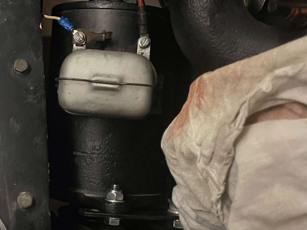

Nachdem gestern Abend noch der Anlasser seinen Platz gefunden hat, hat es aufgrund der wieder kalten Witterung heute nur für den Anschluss der Kraftstoffleitung und der Startvorrichtung gereicht. Aber Sonntag und Montag soll es in Heilbronn bis zu 13grd warm werden …., da muss was gehen.
