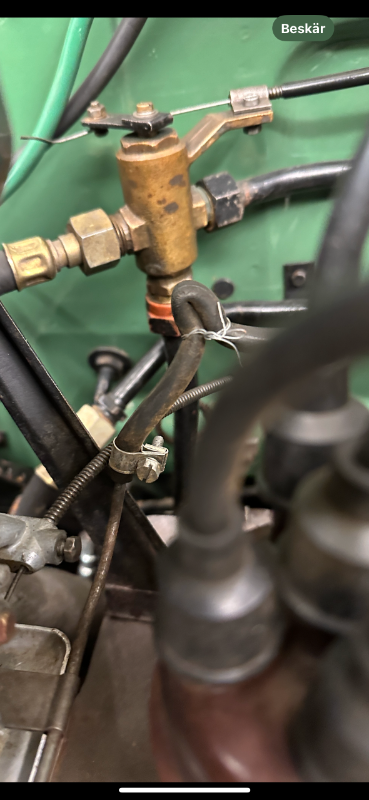

Mein Lösungsvorschlag
- IMG_4847.png (492.36 KiB) 5721 mal betrachtet

Hallo meine Freunde, ja eine solche Abkürzung hat mir auch schon vorgeschwebt, doch habe ich gezögert weil ich nicht so gerne auf "das rasante Temperament des Motors" (Zitat aus Werbeprospekt 1949) verzichten wollte. Na ja, ihr habt vermutlich ganz recht. Werde vorläufig den Schlauch mit einer soliden Gummischnur ersetzen (die Optik ist ja auch unter der Haube wichtig).
Grüsse Jan Ivar
Grüsse Jan Ivar
