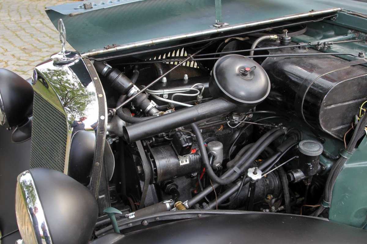

schade, dass Dir noch keiner unserer Experten geantwortet hat. Leider bin ich keiner und ich kann Dir nur wenig sagen. Mein V ist schwarz, da ergeben sich diese Fragen nicht. Ganz sicher ist aber, dass die Karosserie auch motorseitig in Wagenfarbe lackiert war. Das dürfte auch bei der Innenseite der Motorhaube so sein. Bei meinem S-V war auch der Innenraum (z.B. die Sockel der Sitze) in Wagenfarbe lackiert. Der Kofferraum war aber schwarz. Auch das Armaturenbrett wird schwarz lackiert. Alle Steben, Halter, Kühlerrahmen, Stoßstangenhalter usw. waren schwarz lackiert.
Das angehängte Bild zeigt einen Blick in den Motorraum meines OTP.
- 170DaOTP_LIN_20110925_041a.jpg (96.85 KiB) 7571 mal betrachtet
