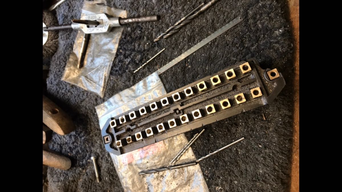

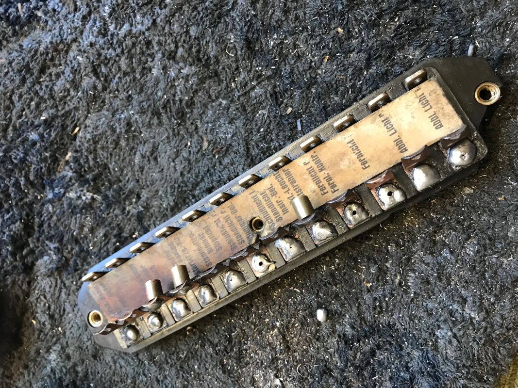

Zunächst einmal meine Erfahrungen: Der Kasten lag gefühlt fast 50 Jahre in einem Keller mit den anderen Teilen, beim Ausbau wurde er auch nicht gut behandelt, da bei einer Seite am Bakelitrahmen für die Befestigung ein Ohr abgebrochen wurde. Zu allen Überfluss war Rost ein zusätzliches Problem, der Deckel ging nicht mehr auf und die 24 Madenschrauben waren alle hineingeschraubt, welches sich als großer Nachteil heraus stellte. 12 von ihnen auf der Verbraucherseite ließen sich durch Rostlöser und Klopfen wieder herausdrehen, die andren waren ein hoffnungsloser Fall, weder Balistol, WD 40 und sogar das einlegen in Cola ( enthält Phosphorsäure) konnten diese Schrauben lösen. Es half nichts, ich musste sie ausbohren!
Nachdem der Deckel sich nun endlich entfernen ließ, sah man auch nach dem herausziehen des Pappstreifens die Brücken, welche ebenfalls vernietet sind und einige waren leider in der Nietung beschädigt, mal kann das bereits auf der Rückseite feststellen, da einige Vierkantösen etwas locker waren oder ein wenig aus der Reihe tanzten.
Ich werde versuchen, diese Befestigung etwas nachzusetzen, jedoch vorsichtig, mit dem Wissen, dass Messing ein festes aber auch sprödes Material ist.
Vielleicht kann doch der eine oder andere von euch auch eure Erfahrungen hier teilen, sodass brauchbare Tipps hier zusammengetragen werden könnten, die dem einen oder anderen hilfreich sein könnten.

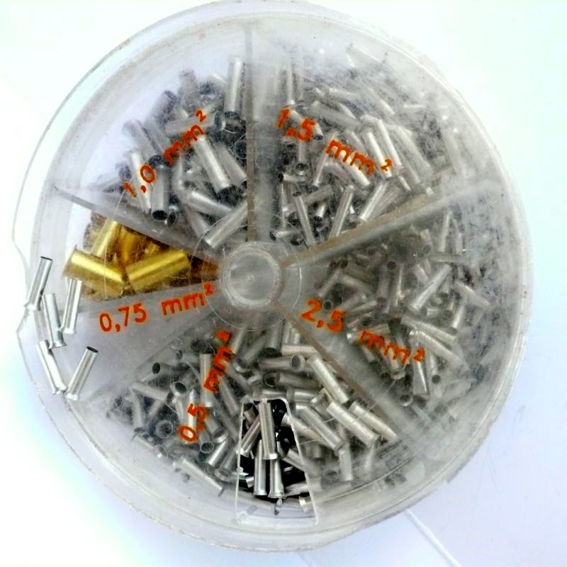

Aderendhülsen an Stelle der verzinnten Aderenden, damit werden auch Kabelenden weniger abgequetscht.

Harald hat recht, verzinnen der Kabelenden ist ratsam, jedoch Zinn „wandert“ durch den Druck der Schrauben, alternativ könnten Aderendhülsen verwendet werden.

- Beiträge: 591
Re: Frage zum Sicherungskasten 170 S
danke nochmals für den Tipp mit dem Löten der Kontakte. Ich hab s genau so gemacht und es war die beste Lösung.
Wenn die genietete Brückenverbindung bereits locker oder gar gebrochen ist, ist ein nachsetzen der Nieten nicht gut möglich, der Ring springt auch bei vorsichtiger Bearbeitung oft einfach ab, das ist der Nachteil bei Messing.
Löten und die Durchgnge prüfen ist die einzig beste Lösung. Der Kasten ist gerettet.
