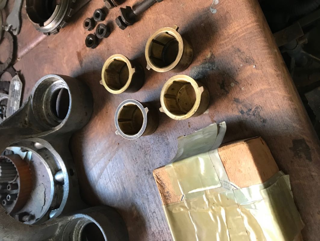

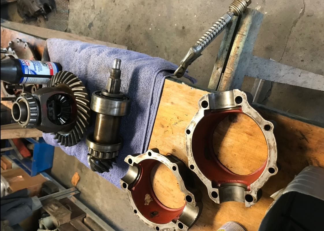

- Beiträge: 621
Re: Klack Geräusch - Mit der Bitte um Eure Hilfe
eine gute alte Bekannte. Eigentlich lässt die sich gut aufarbeiten, wenn die Komponenten noch maßhaltig sind. Selten sind sie komplett verschlissen, es sei denn man hat sie ohne Öl gefahren.
- IMG_9553.jpeg (136.09 KiB) 10076 mal betrachtet
- Beiträge: 621
Hallo Daniel,
nach der Revision, kein Spiel mehr.
Viel Arbeit, aber kein „Hexenwerk“.
Beste Grüße aus dem Norden
