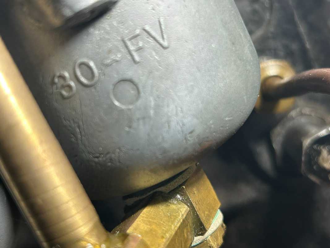

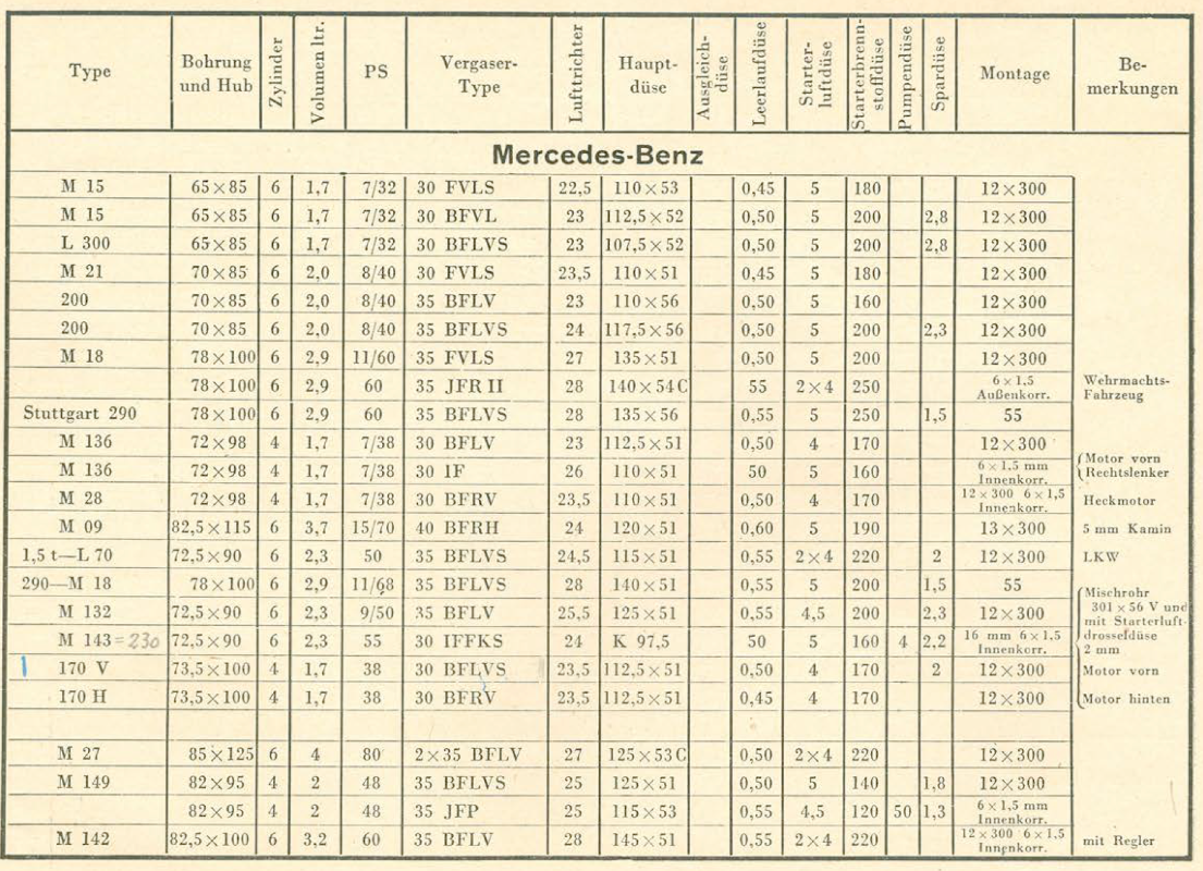

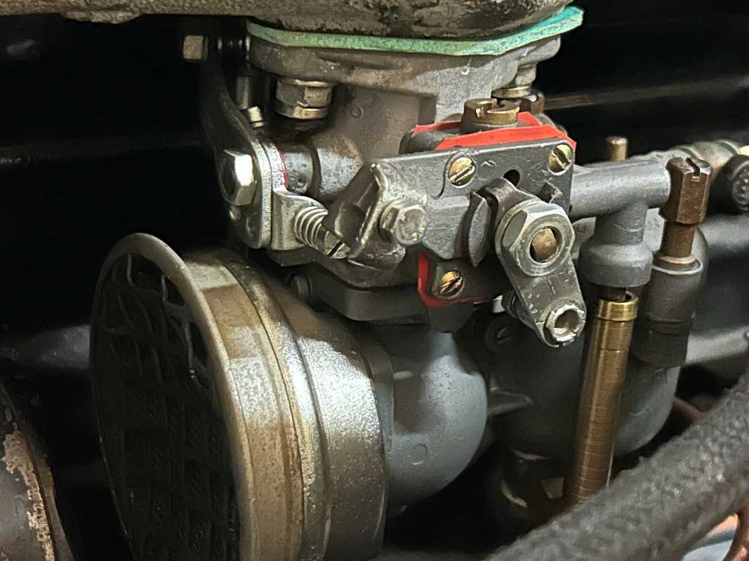

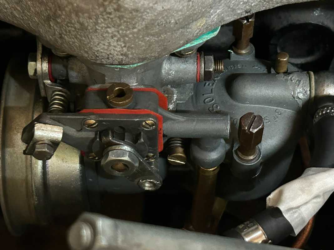

Re: W15 - zu fettes Gemisch
Guten Morgen Georges,
es ist ein Solex 30 Fv Vergaser verbaut. Augenscheinlich scheint es der originale zu sein, zumindest sieht der so aus wie in der original Bedienungsanleitung zum Wagen auf dem Foto abgebildet ist. Was mich irritiert ist, das er mit dem hohen Schwimmerstand angesprungen ist und lief, obwohl er regelmäßig aus dem Vergaser tropfte im Stand. Ich bin am Wochenende auf dem großen Teilemarkt hier bei uns in Bockhorn, da werde ich mal schauen ob ich ein anderes Nadelventil finde. Anbei ein paar Bilder vom Vergaser. Ich hatte mich auch schon mit dem Gedanken getragen, den Vergaser zum überholen zu schicken hast Du eine gute Adrfesse dafür, also jemanden der die alten Solex Vergaser überholt ? LG Stefan
Lieber Stefan,
soweit ich mich erinnere, gehören an die Startvorrichtung keine Dichtungen. Die Flächen werden, wenn nötig, nur abgezogen.
