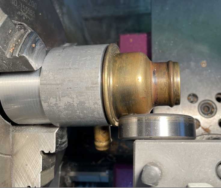

Tolle Dokumentation und super Werkzeuge die du erstellt hast! Habe es ähnlich gemacht, Grundlage war Haralds Anleitung. Hatte das neben den 170er Thermostaten auch welche für den Ponton gemacht. Zum Bördeln habe ich die Drehbank und ein Kugellager zum Drücken benutzt, geht hervorragend.
Die Krönung war dann die Aufzeichnung des Temperaturverlaufs über eine Strecke von ca. 10km mit Berg und Tal Fahrt siehe unten.
Gruß Reinhard

sehr kreativ und wirkungsvoll deine Idee zum Bördeln - werde ich beim nächsten Mal übernehmen. Die Sache wird durch die gegenseitigen Anregungen immer professioneller. Und deine Messaufzeichnung ist abschließend noch eine schöne Erfolgskontrolle. Prima.
Viele Grüße Walter
