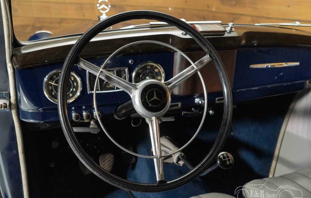

Lieber Hubert,
das abgebildete Fahrzeug ist ein 170 DS, offenbar umgebaut auf Knüppelschaltung. Merkwürdig scheinen die Papiere zu sein, sie gehören nicht zu diesem Auto.

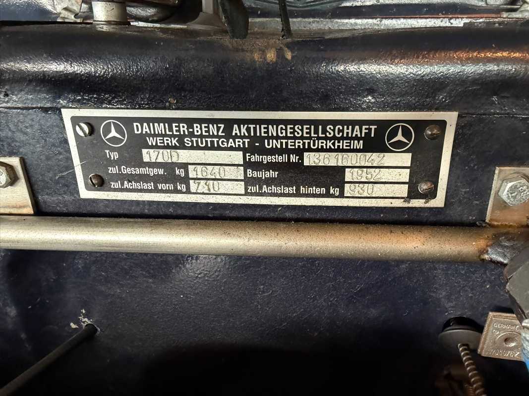

Merci de ta réponse. Mais je pensais que le n° 04219 correspondait au n° de production DE l'ANNEE (1952) ce qui parait plus cohérent avec le nombre total de voitures produites . Est ce que je me trompe ?Sellier hat geschrieben: 17. Okt 2026, 13:44 Hallo Allain,
ich habe KI zu der Fahrgestellnummer befragt und habe diese Antwort bekommen:
Bei dieser Fahrgestellnummer handelt es sich um einen Mercedes-Benz 170 Da.
Das lässt sich anhand der Nummer wie folgt entschlüsseln:
• 136.160: Dies ist das sogenannte Grundbaumuster von Mercedes-Benz. Die Ziffern stehen allgemein für die Limousinen-Modelle der Typen 170 Da und 170 Db mit dem Dieselmotor OM 636.
• 04219: Das ist die fortlaufende Produktionsnummer für diese spezifische Baureihe. Da vom 170 Da insgesamt 19.456 Exemplare gebaut wurden, bevor im Mai 1952 die Produktion auf den Nachfolger 170 Db umgestellt wurde (welcher dann wieder mit einer frischen oder deutlich höheren Nummerierung ansetzte), ordnet die niedrige Nummer 4219 das Fahrzeug eindeutig der Da-Serie zu.
• /52: Bestätigt das Produktions- bzw. Zuteilungsjahr 1952. Das Fahrzeug wurde somit in den ersten Monaten des Jahres 1952 gebaut – kurz vor dem Modellwechsel im Mai.
Grüße Bernd

Lieber Hubert.
mit diesen Papieren kannst Du den Wagen nicht zulassen. Sie sind falsch. Was sagt der Verkäufer? Handelt es sich vielleicht um ein Versehen?

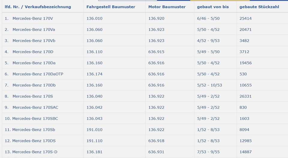

Re: Da ou Db ???
136040 cela correspond à la série 170 S ...HaraldSchuessler hat geschrieben: 17. Okt 2026, 20:33 Lieber Hubert,
das abgebildete Fahrzeug ist ein 170 DS, offenbar umgebaut auf Knüppelschaltung. Merkwürdig scheinen die Papiere zu sein, sie gehören nicht zu diesem Auto. Die Rahmennummer müsste beginnen mit: 136.040... .

Re: Da ou Db ???
Bonjour Hubert,
Et bienvenu au Forum. D'autant plus que tu viens d 'ùne belle région bien aimée par les amateus de vin et de chateaux.
Ceci dit, tu as vraiment semé la confusion en nous demandant les différences entre les modèles 170 VA D et VB D, et nous envoyant des images d' une 170 S. D'après ton dernier commentaire tu as en effet une 170 S. Cela veut dire qu les documents de la voiture ne correspondent pas.
Essence ou Diesel? L'image ne le montre évidemment pas, mais tu a probablement vérifié que tu as bien un moteur Diesel? Alors c'est une 170 DS ou une SD. Je te conseille de bien vérifier ta documentation par rapport à ce qui se trouve indiqué au chassis et sur la plaque d'identification dans le compartiment moteur de ta voiture. En générale on peut dire qu'une DS ou SD n'ést certainement pas moins intéressante qu'une VD, elle est plus spacieuse et plus agréable à conduire.
Bonne chance et meilleures salutations de Bruxelles,
Jürgen (Oldimat)

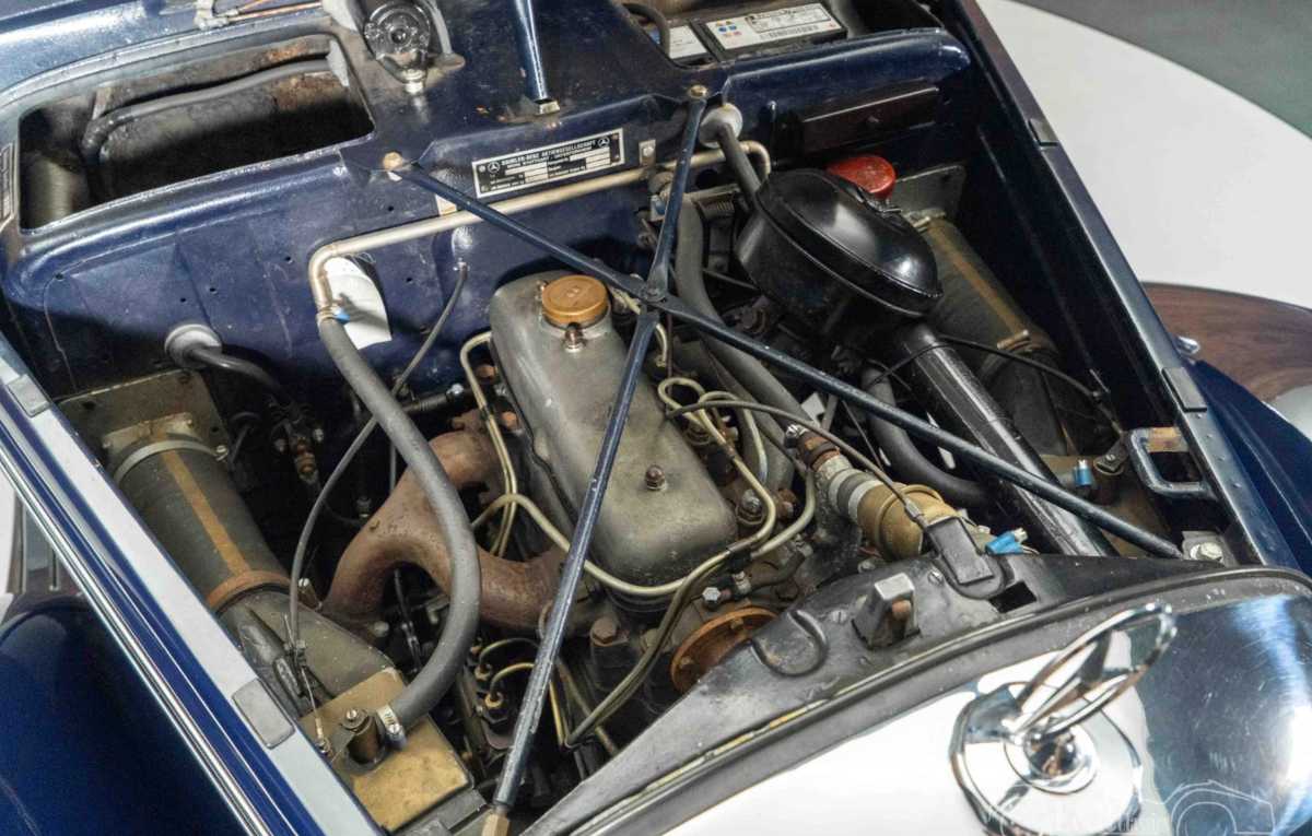

Merci beaucoup Jürgen d'avoir pris le temps de me répondre; Plusieurs avis semblent donc dire que les papiers ne correspondent pas à la voiture. ! Il faut poursuivre mes recherches pour vérifier cà. En attendant, pour faciliter l'identification, je mets d'autres photos de ma voiture. Cela aidera peut être à trouver l'explication de tout ca. Bon dimanche et encore merci.

- Beiträge: 1085
Re: Da ou Db ???
Lieber Hubert,
ganz sicher ist das Typenschild falsch. Auch die darauf angegebene Rahmennummer ist falsch.
Leider kann man einige Details auf Deinem Bild nicht genau erkennen. Es scheint aber so zu sein, als ob dieses Auto einst ein 170 S-D (oder vielleicht sogar ein 170 S-V) gewesen sein dürfte (Haubenaufsteller/ Heizung/ Griff Handschuhfach). Hat das Auto vorne Blattfedern oder Spiralfedern?
