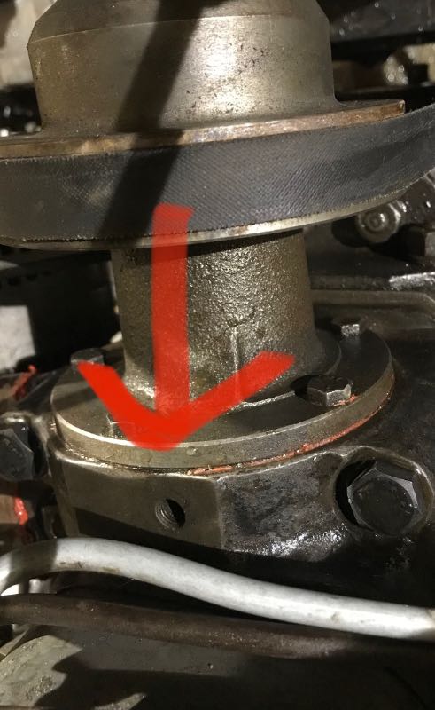

Servus, bitte um Hilfe..,
Noch eine dumme Frage…
Nach eine Motor Überholung habe bemerk dass der Motor verliert ein paar Tropfen Wasser oben am Wasserpumpe(neu,Thermostat auch neu)…
Es gibt ein komische Schraube mit 3 Locher und ich denke sollte eine normale Schraube rein???
Oder ist etwas wie ein einlüftung?
Finde nichts in mein Bedienungsanleitung😬
Mit freundlichen Grüßen
Patagon

Hallo Patagon,
diese Schraube ist wichtig. Es ist eine Entlüftung!
hierzu gehört ein Ringauge mit einer dünnen Leitung zum Alu-Stutzen vom Kühlwasserauslauf unterhalb des Thermostaten.

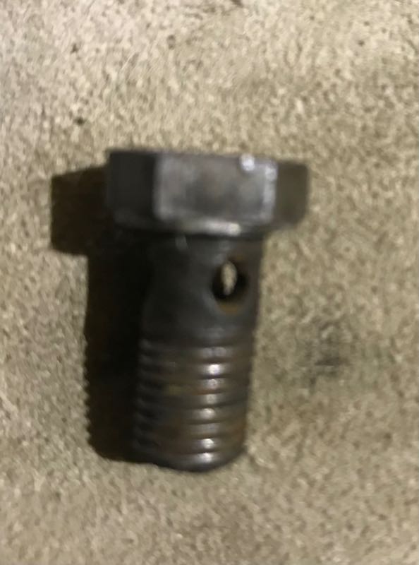

Beiträge: 622
Re: Wasserpumpe/Motorblock Schraube
Hallo Patagon,
hier nochmal die Schraube mit dem Anschluss.

Mein Gott… vielen Dank Ralf für deine Hilfe!!!
Ich schaue weiter ob alles ok ist vor die große Probefahrt 😬👍🏼👍🏼👍🏼
Herzlichen Dank ✌️

Danke Gott habe ich nicht alles weggeworfen, ich habe die ringauge mit andere alte teilen und wüsste nicht wo war’s eingeschraubt 😅🫣😬👍🏼👍🏼👍🏼👍🏼👍🏼👍🏼👍🏼👍🏼👍🏼

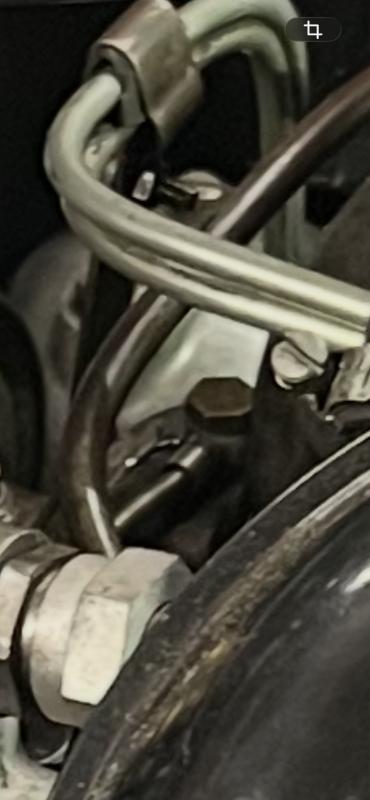

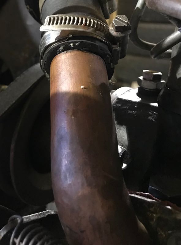

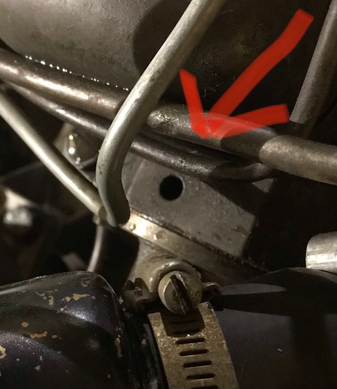

Hallo Patagon,
bei den aktuellen Temperaturen war ich zu langsam unterwegs. Die Forumskollegen konnten ja schon helfen. Trotzdem hier noch drei Fotos.
Weiterhin viel Erfolg, beste Grüße

Hallo Walter , danke auch für die Fotos, leider meine Thermostat Anschluss ist aus Kupfer (nicht Original)und es gibt keine “Rohre” zu verbinden mit die entlüftungsschraube… ich muss schauen wie kann ich beide teilen verbinden , (bis ich die Original Teil finden kann!)Bohren und löten ein kleines Kupfer röhrchen mit Messing ist eine Option (es gibt eine Werkstatt hier dass können das hoffentlich machen)
Danke für die gute Fotos !!!

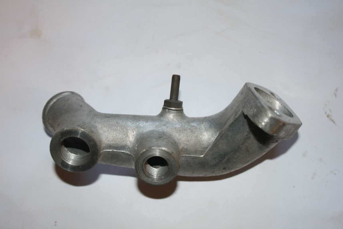

Hallo Patagon,
ich kann Dir den fehlenden Kühlwasserstutzen als Neuteil anbieten, bei Interesse sende mir bitte eine PN.
Viele Grüße, Axel
