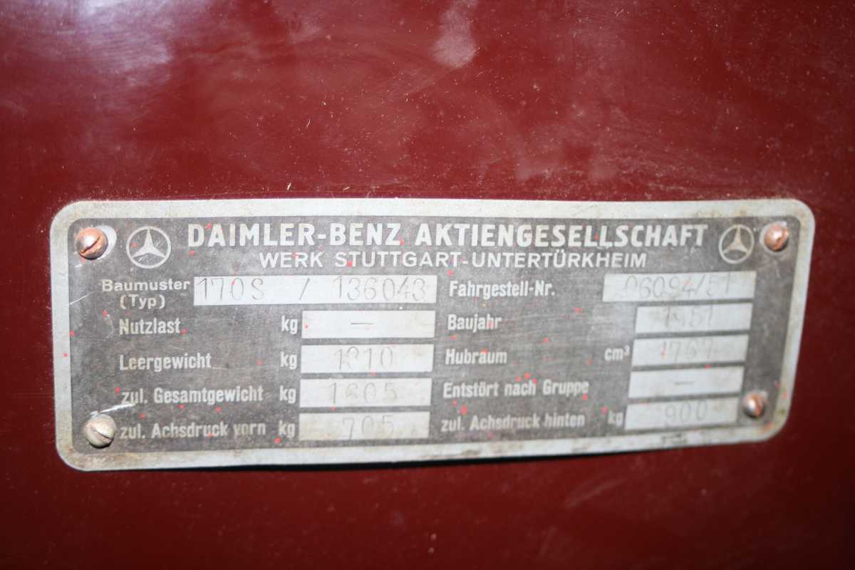

Re: fehlendes Typenschild, was tun?
Hallo Sascha,
ich mache morgen mal ein Bild vom Typenschild meines CB 1951.
Viele Grüße, Axel
Viele Grüße, Axel

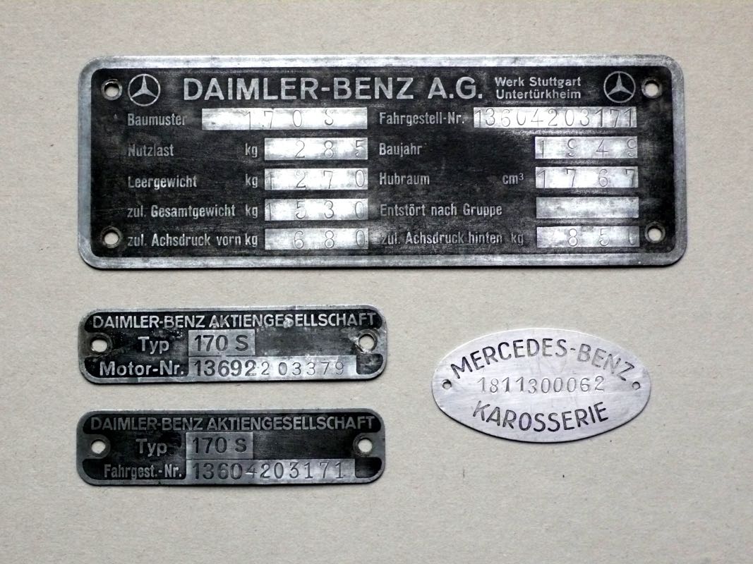

- Beiträge: 1044
Guten Tag Frankie,
als erstes empfehle ich die Beschriftung mit Schlagbuchstaben, keine Gravur.
Beachte auch auf den Schildern wie die 2 und die 3 auszusehen haben.
Dies sind Details, aber für mich gehört das dazu.
Bevor Du Dein neues Schild beschriftest, solltest du sämtliche mögliche Daten von Deinem Fahrzeug zusammentragen.
Welche Daten hast Du?
Es gibt hoffentlich an Fahrgestell und Karosserie eingeschlagene Nummern.
Am wichtigsten ist aber die Kopie aus dem Auslieferungsbuch von DB.
Siehe im Forum unter Berichte 00 Auslieferungsschein.
Wichtig ist eine Kopie zu verlangen, nur Daten nützen Dir nichts.
Wenn weitere Fragen sind georges.buergin@gmail.com.
Mein 170S CA hat auf den Typenschild 1949
Auslieferung ist aber 13.03.1950, siehe Ablieferungsschein im Anhang des Berichtes.
Die Cabriolets aufzubauen hat halt seine Zeit gebraucht,
Erst wenn Du alles beieinander hast empfehle ich das Schlagen des Schildes.
Grüsse der Viel-, Zuvielschreiber

Das wäre super Lieb Axel. Vielen Dank =)
Segelhorst hat geschrieben: 3. Mai 2026, 22:47 Hallo Sascha,
Viele Grüße, Axel
Hallo Sascha,hallo Georges
hier das versprochene Foto vom Typenschild
Viele Erfolg, Axel
Viele Erfolg, Axel
- Beiträge: 1044
Guten Abend,
das Schild von Axel wäre das richtige.
Grosse Schrift “Werk Stuttgart Untertürkheim"
Die Untertürkheimer hat schon gewurmt, dass die Fahrzeuge in Sindelfingen zusammengebaut wurden.
Untertürkheim war zu dieser Zeit nur noch Zulieferwerk der mechanischen Komponenten.
Grüss
Grüss
