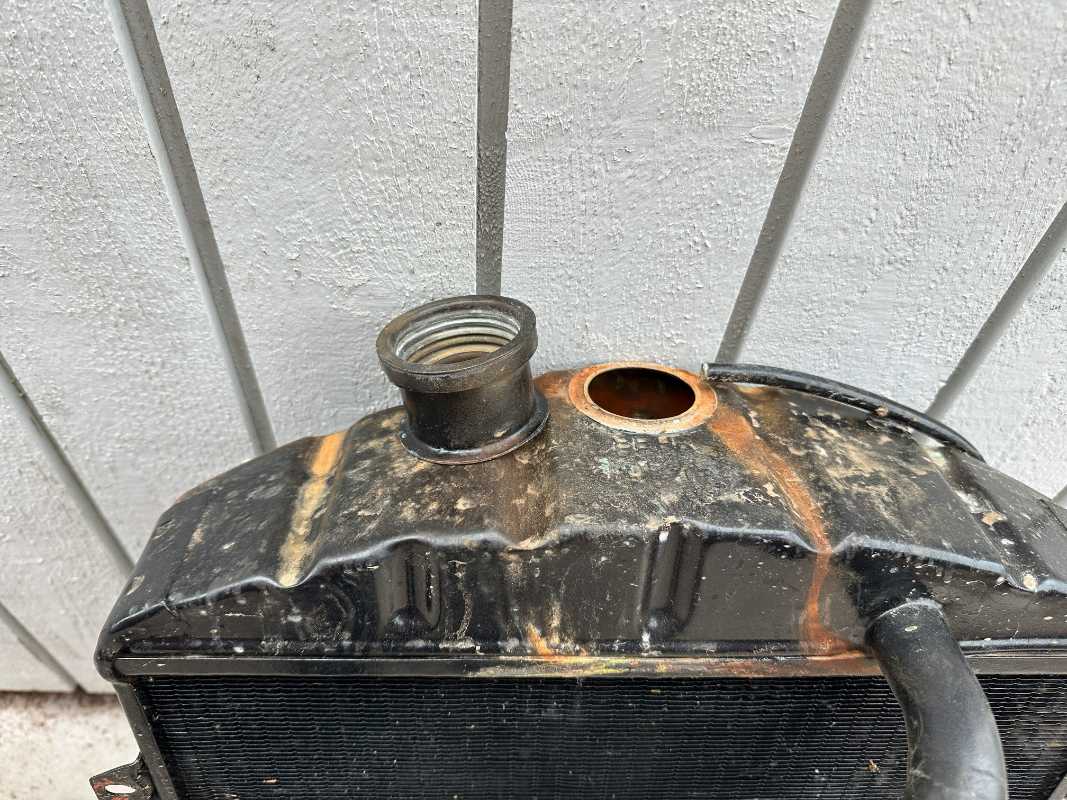

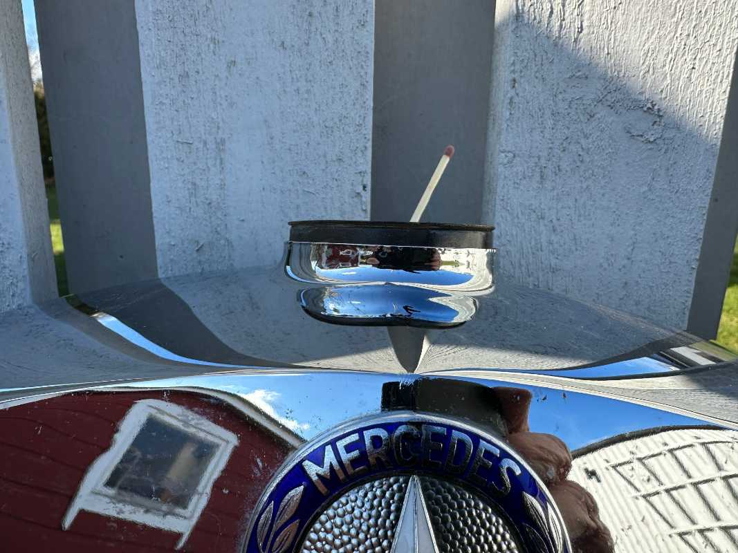

Hallo, schon wieder hat sich der Einfüllstutzen meines Kühlers gelöst.
In welcher Höhe sollte der Kühler im Verhältnis zur Oberkante der Kühlerabdeckung montiert sein?

Re: 170S Kühler Montage
Hallo Lars,
beide sollten bündig abschließen. Bei meinem Wagen sieht es so aus wie auf Deinem Bild, weil die Kühlermaske meines Wagens 15mm zu kurz ist.
Uli
Uli
Das kann ich so nicht bestätigen, die Maske das Chromblech muss unterhalb des Kragens des Kühlers liegen.
Wenn das nicht ist passt die Sternrosette mit der Dichtung nicht sauber. Es kann dann auch sein, das die Rosette vom Stern von oben auf die Maske drückt.
Guten Abend,
ein ähnliches Problem hatte ich bei meinem Sb.
Die Lösung kam, wie so oft, von Georges – Nochmals besten Dank dafür.
Bei meinem Sb waren falsche Gummischeiben mit falschen Maßen montiert waren, außerdem waren diese bröckelig und somit nicht mehr maßhaltig.
Georges hatte mir sodann eine Skizze geschickt, wie die Gummischeiben an der unteren, zentralen Schraube montiert werden müssen. Diese Scheiben bestimmen die Höhenlage des Wasserkastens.
Bei AMAZON konnte ich 5mm starke Scheiben kaufen. Die Innenlöcher musste ich etwas ausfeilen. War aber kein Problem: Die Scheiben für 'ne gute Stunde in die Tiefkühltruhe. Das Gummi wird dann hart und lässt sich gut bearbeiten.
Sollhöhe = 1cm, Also 2 Stück a 5mm übereinander.
Montiert: Passt!

- Beiträge: 621
Hallo Markus,
das sind auch meine Erfahrungen. Die Kühlerverkleidung muss bündig mit dem einfüllstutzen sein.
Ich habe das immer auf gleiche Höhe gebracht.
Hermann : die Gummischeiben sind nicht für die Höhe entscheidend, vielmehr sind es die geschlitzten Aluscheiben zwischen diesem Halter und der Kühlerzarge. In etwa betragen diese 4mm. Die Scheiben sind lt Liste nach Bedarf zu wählen.
Danke für eure Antworten. Ich werde den Radiator diesmal einige Millimeter über der Radiatorabdeckung montieren.
