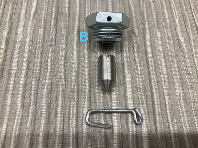

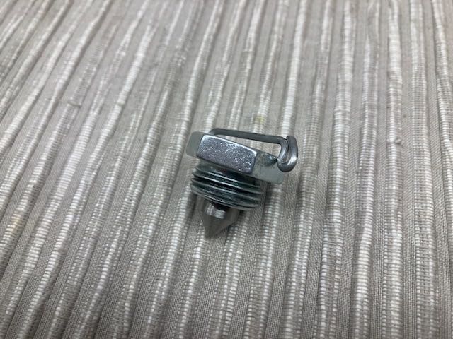

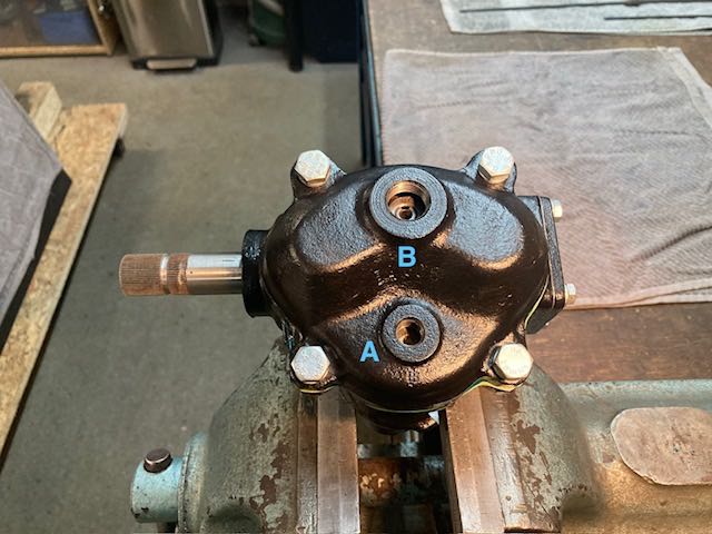

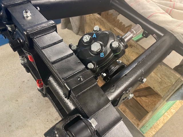

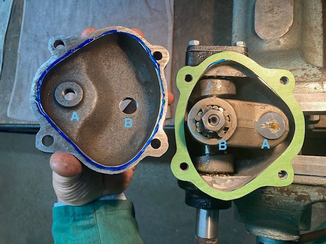

Re: Sonderwerkzeug Wst 1983 - Kontrollschraube Mittelstellung Lenkung
Lieber Ulrich,
die Fotos können die Erklärungen der Forumskollegen vielleicht noch etwas veranschaulichen.
„A“ = Schwenkachse des Timkenlagers. Über die Einstellschraube im Gehäusedeckel wird hier das axialspiel dieser Welle und damit der Anpressdruck des konischen Timkenzapfens auf die Lenkschnecke (Lenkungsspiel) eingestellt.
„B“ = Timkenlager. Durch die Verschlußschraube wird Öl eingefüllt, bzw. mit einem entsprechenden Zentrierdorn das Zentrum des Timkenlagers in Mittelstellung fixiert um die Einstellung an der Lenkung/ Spurstangen vorzunehmen.
Ich habe mir hierfür einen Einsatz für die Verschlußschraube gefertigt, den ich mit einer Halteklammer sichere und später wieder entnehme.
(2 Fotos folgen noch)
Viele Grüße Walter
Viele Grüße Walter
Hier die beiden Fotos,
viele Grüße Walter
viele Grüße Walter
