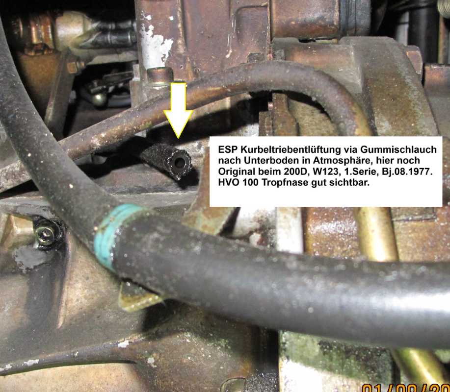

Moin in die BOSCH-ESP Runde,
...zu voll?
kaum möglich, denn die ESP hat, schlecht sichtbar an der Rückwand zum Motorblock, ein offenes Überlaufrohr siehe Bild
Der Kurbelraum der ESP ist somit atmosphärisch IMMER OFFEN, und zwar bis zum 5-Zylinder OM 617, ab diesem Motor ist die Pumpe direkt am Motorölkreislauf angeschlossen (soweit ich mich erinnern kann).
MB hatte diese Dieselsauerei ab dem OM 615 - 55 PS, zur Kenntnis genommen und an der Überlaufschraube einen Gummischlauch (ca.30 cm) geschoben und so die Übermenge nach unten in die Natur abgeführt, man hatte diesbezüglich mit der Zentralschmierung ja schon Erfahrung wie man sich der schmutzigen Dingen entledigt.
denn man weiterhin tropffreies dieseln
- ESP KT-Entlüftung.JPG (82.6 KiB) 11074 mal betrachtet

lieber Baloke,
schön, dass du hier noch mitliest und auch mal wieder was dazu beiträgst.
Ich muss nicht immer deiner Meinung sein, aber in einem hast du recht: Die Pumpe wird nie voll.
Vorher sucht sich das Gemisch einen Weg nach außen.
