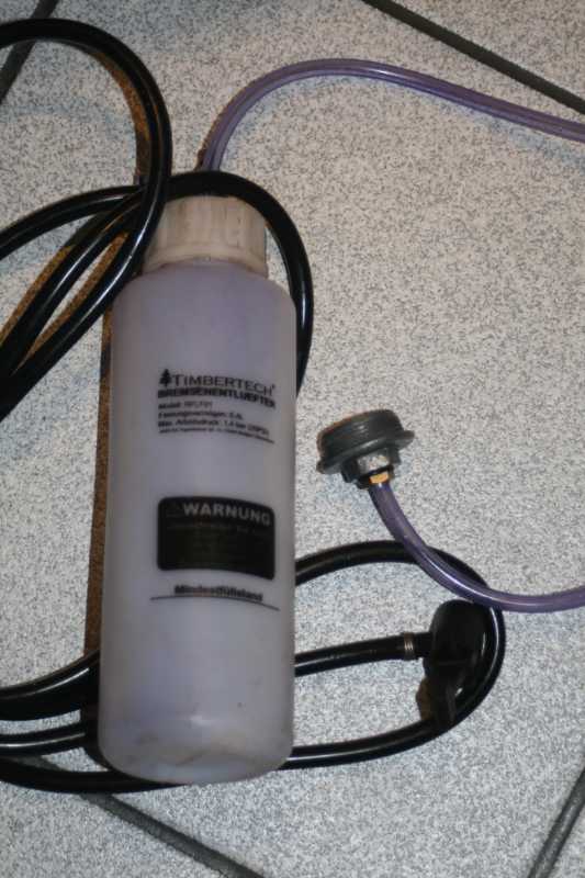

ich habe dafür einen alten Deckel aus Metall vom Hauptbremszylinder geopfert und den Schlauch des Bremsentlüftungsgerätes dort angebracht.
Solltest Du keinen Deckel haben, könnte ich morgen schauen, ob ich noch einen Deckel finde, den würde ich Dir ggf. gegen Porto schicken und ein Foto meiner Konstruktion füge ich bei.
Gruß Axel
Bremsentlüfter mit Überdruck.jpg (59.9 KiB) 18647 mal betrachtet

Es gibt sowohl drückende, wie auch saugende Entlüftungsgeräte.
Bei den saugenden würde man keinen Deckel brauchen. Falls
keiner mehr Deckel übrig hat, könnte ich auch Adapter drehen.
Eine Schlauchkupplung direkt auf dem Deckel ist übrigens sehr
angenehm beim Einschrauben des Deckels.
LG Rolf

Ich verwende stets Silikon-Bremsflüssigkeit um Rostprobleme zu umgehen und nicht häufig wechseln zu müssen. Diese ist allerdings zähflüssiger und daher haben die Unterdruck-Entlüftungsgeräte in dem Sinne versagt, dass statt der Flüssigkeit aus dem Vorratsbehälter Luft über die ja auf Überdruck und nicht Unterdruck im System konstruierten Manschetten der Radbremszylinder eingesogen wurde. Mit dem Überdruck-Entlüfter klappt es vorzüglich.
Viele Grüße, Axel

Danke an ALLE und es ist nett wie jeder seine Aufgaben löst-einen Deckel habe ich noch und werde mir auch einen Anschluss einbauen-wenn der Hauptbremszylinder überholt ist werde ich 4 neue Bremsschläuche montieren-es sind die neuen aus Freiburg mit Silicon-innenschlauch und dazu die ABE- Gruß Willi
