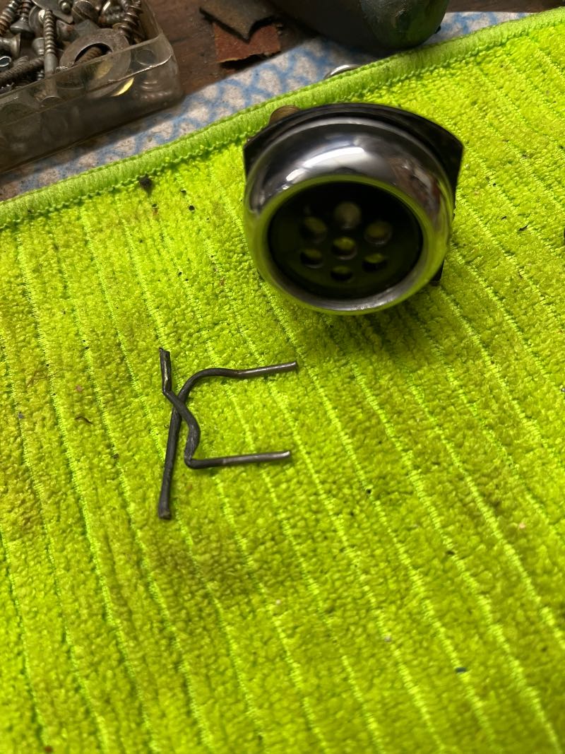

Hallo Diesel-Gemeinde,
unlängst ist mir der Glühdraht des Glühüberwachers durchgeschlagen. Das kann schon bei Verschleiß über Jahre passieren. Es gibt für neuere Bauformen auch Ersatz Wendeln, jedoch habe ich eine der alten Bauformen. Diese werden dann gern ersetzt.
Nur was kann schon im wesentlichen daran kaputt gehen? Bis auf den Draht eigentlich nichts,
und der ist in diesem Gerät nur eine Schlaufe.

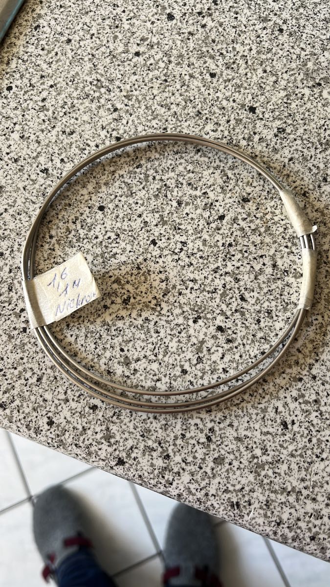

Stärke 1,6mm
Nur was ist das für ein Material?
Mit etwas Suche im Netz habe ich das passende gefunden: NiChrom Draht, ein Widerstandsdraht aus Nickel und Chrom im Verhältnis 80/20.
diese Drähte werden in verschiedenen Stärken als Hitzedraht angeboten.
Stärke 1,6mm

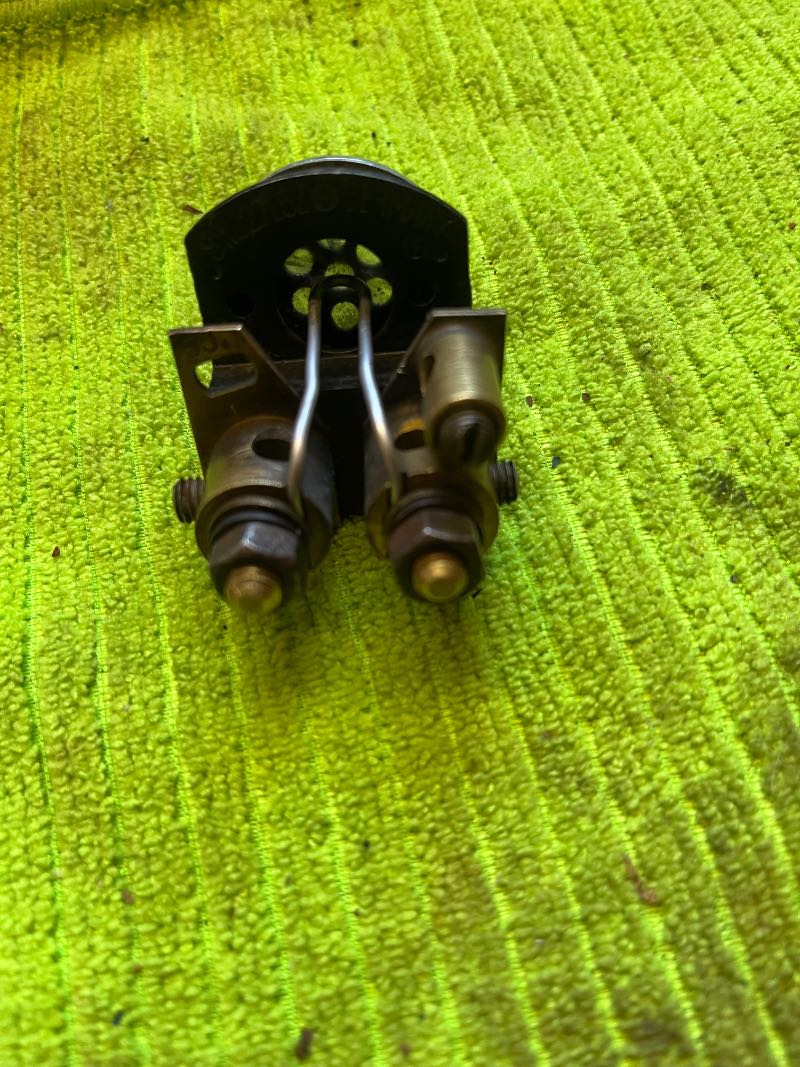

das kann schon passieren, sei es durch Überlastung, Glühkerze defekt (meist fällt aber dann die ganze Anlage aus, da die Reihe unterbrochen ist) oder zu geringer Querschnitt der Leitung, Faustformel wäre ein Querschnitt von 2,5 mm2 bei einer Glühkerze bis zu 10mm2 bei vier Glühkerzen. In def Regel reicht ein Querschnitt von 6mm2 bis an die erste Glühkerze.
Aber auch Verschleiß des Glühdrahts kann ein Durchbrennen auslösen, ähnlich wie ein Glühfaden einer Glühlampe, dieser besteht allerdings aus einem Wolframfaden.
Das sofortige hellrote Glühen weißt schon auf einen Defekt in der Anlage hin. Der Draht hält das nicht lange durch, der Vorwiderstand funktioniert dann nicht mehr, ähnlich einer Sicherung, die Verbindung ist unterbrochen.
Mit hin es lediglich darum, aufzuzeigen, das man nicht gleich den Glühüberwacher in die Schrotttonne haut und einen neuen verbauen muss.
Die Prüfung der Anlage ist natürlich selbstverständlich, bevor der nächste Glühdraht wieder durchhaut.
Vorglühen sollte auch über 1 Minute bedenkenlos funktionieren, in der Regel benötigt man nur gezählt 20 Sekunden.
Oft werden die Glühüberwacher getauscht ohne der Sache auf dem Grund zu gehen, das erscheint mir unnötig.
Mit einem Meter NiChrom Draht kann ich das Gerät mehrfach instandsetzen.
Die Schwachstelle ist im Draht zu sehen.

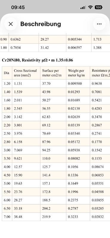

ich bin mir nicht sicher, ob der von dir gewählte Draht wirklich geeignet ist. Sein spezifischer Widerstand liegt zwischen 1,12 und 1,32 Ohm/m. Der originale Draht hatte einen Widerstand von nur 0,565 Ohm/m. Das bedeutet, dass die Längen der beiden Wendeln sich sehr stark (etwa 1:2) unterscheiden müssten. Am 30.12.2022 habe ich unter "Diesel" dazu einen Beitrag geschrieben. Ich bin damals zu dem Ergebnis gekommen, dass ein 1,7 mm Kanthal-Draht am geeignetsten ist.

aber das ist doch der gleiche Draht. Lt. Tabelle sollte das doch ungefähr hinkommen. 1,7 mm ist nicht lieferbar.
Angegebenen ist der Widerstandswert mit 0,5421 Ohm/m .
Sollte das nicht passen ?

Lieber Ralf,
das passt sogar sehr gut!
(ich hatte im Internet andere Werte gefunden.)

Hallo Alfred und Harald, aber auch alle anderen interessierten,
An Alfred: der Glühüberwacher ist nun mit dem gekauften ersatzdraht repariert und ich habe die Zuleitung zum Vorwiderstand auf 6mm2 verstärkt. Siehe da, alles funktioniert wieder, wie es soll. Kein Irrtum oder Kabelsalat.
An Harald: wir haben das beide erkannt, dieser Draht funktioniert. Er hat den richtigen widerstandswert.
Den einzigen Fehler, den man machen kann, ist die Kabel verkehrt herum anzuschließen, das passiert manchmal in der Eile sehr schnell, denn der weiterführende Draht zum widerstand im Motorraum muss immer von Leitung Kl 17 erfolgen, sonst leuchtet der Überwacher nicht auf, da 17 die Brücke bildet. Das direkte weiterleiten von Kl 19 bringt nur den Vorwiderstand zum Glühen, ohne den Überwacher.
Im Schaltplan WHB taucht das nicht auf, da muss man andere Quellen nutzen. Ich hatte darüber in dieser Rubrik bereits in einem anderen Beitrag geschrieben.
